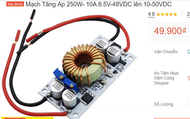

    Module boost TQ trong ành kèm gọn, mạch in trên nền nhôm nhìn bắt mắt, quảng cáo khá nổi trội, giá rẻ Nhung test sơ bộ có kết quả như sau:
    • Điên áp vào 11,6V (nguồn ATX)
    • Điện áp ra 15,6V
    • Nạp cho Set pin LFP 4s dòng 2A, tâm nhôm 3,5x7cm nóng >50°, theo thông số quảng cáo hiệu suất >90% có đáng tin không?
    • Vói hoạt đông như trên công suất tổng 31,2w
    • công suất boost chỉ 8w (15,8-11,6)*2=8 lẽ ra chỉ ấm nhẹ thôi!
    Kết luận: Câu hỏi đặt ra công suất tiêu tán nhịệt trong hoạt động tren là bao nhiêu so cói 8w boot?
    Tại sao nó nóng thế?

    Dạ thường thì mạch sẽ tối ưu hiệu suất ở 1 mức điện áp nào ấy thôi ạ. Nhìn thông số mạch của chú thì vào tầm 24v, ra 36v là mạch chạy ổn định nhất ạ. Chú chỉ boot lên có vài vôn có lẽ thử giảm vòng dây cuộn cảm xem đỡ nóng hơn ko ạ...
