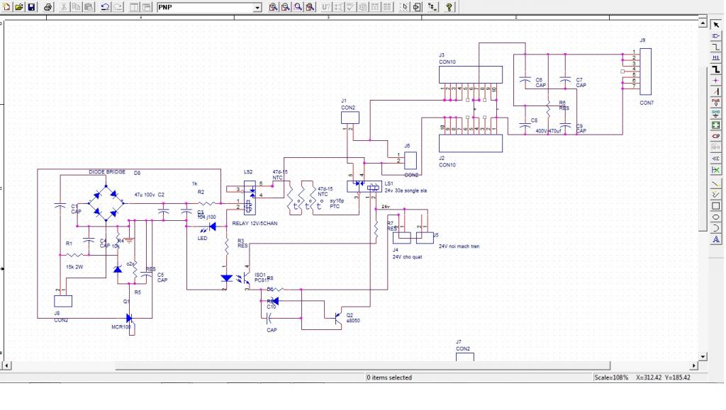

    Em thì chưa sửa máy hàn bao giờ, nền dò từ quạt xem thế nào thì nó dẫn đến cái mạch sau, em đã vẽ lại nhưng nói chung là xem hơi khó hiểu,các bác giải thích dùm em nguyên lý của nó với.

        Kiểm tra quạt bằng cách dùng nguồn 24VDC rời. Nếu quạt chạy tốt mà lắp vào mạch quạt không chạy thì kiểm tra các điện trở nhiệt ( có hình dạng như tụ dẹp màu đen mắc song song với tiếp điểm của relay) ở bo mạch nguồn phía dưới. Nếu điện trở này đứt thì sẽ không có nguồn 24VDC cung cấp cho relay. Nếu điện trở này không đứt mà vẫn không có nguồn 24VDC thì kiểm tra tiếp phần dao động switching ( dùng con K2611) cung cấp cho mạch 24VDC. Cứ thế tiếp tục rà đến phần dao động ở phía sau. Phải tiến hành tuần tự theo các bước chứ không nên bỏ qua bước nào bởi vì bất cứ một linh kiện nào bị hỏng cũng sẽ làm mạch không hoạt động.

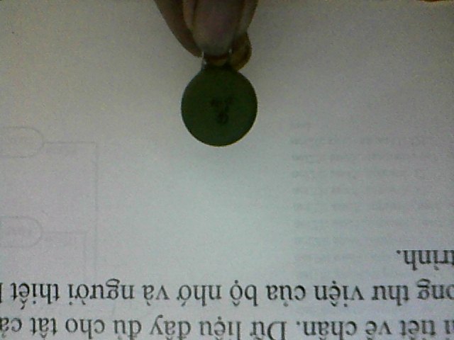

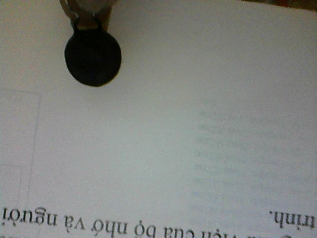

          em có tháo hai 3 con trở nhiệt ra kiểm tra, 2 con màu đen ghi là NTC 47D-15 và 1 con màu xanh ghi PTC-SY16P. Em thử hai con bằng cách dùng Vom để ở thang 10 rồi đo kèm với hơ nhiệt xem thế nào.
          Hai con 47D-15 khi hơ thì điện trở giảm( chắc sống), còn con PTC-SY16P thì không tăng mà cũng không giảm, liệu nó chết chưa bác nhỉ.

            Chào bạn ,
            2 con NTC mắc nối tiếp nguồn , và con màu xang mắc // nguồn! ; con mau xang là con Diac cong dụng cua nó giống con zener AC khi diẹn áp quá ngưỡng là nó dẫn (khoảng 260v) do đó bạn đo kg lên là đúng rồi! ; bạn cấp nguồn và đo điện áp 2 chân cùa con xanh xem bao nhiêu ? nếu =0 thì chập CS nguồn , nếu >= áp nguồn -> opto bảo vệ đang tác động , mất dao động , điện trở mồi CS dies (Dtrở 1w-1M>) kiểm tra như bác quanghien54 hướng dẫn bạn nha ,
