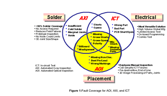

                        Tham khảo cái này nhé!
