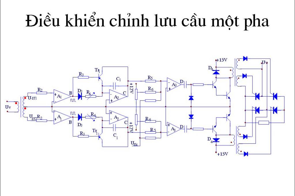

                          Mạch này đủ điểm 0 rồi. Chỉ là kích SCR như vậy không đảm bảo thôi. Mạch đồng bộ điểm 0 bằng cách ly quang. Về nguyên lý thì có thể chạy được. Con SCR thực tế thường kích bằng 1 chùm xung kim tạo bởi biến áp xung. Em có 1 mạch kiểu này các bác có thể tham khảo.

                              vấn đề là đã lắp thử mạch này và nếu lắp rồi thì đã chạy chưa? suy nghĩ kỹ trước khi phán bừa nha! lên nhớ rằng cái mạch của mình đã và đang thương mại trên một số sản phẩm của mình rồi. không tin thì cứ alo cho mình, mua một cái mạch rồi kiểm tra. ha ha...
