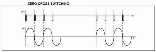

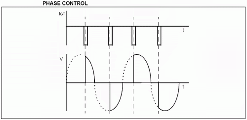

                    Tui post lên các sơ đồ đk triac thông dụng.
                    Giản đồ xung về đk xén phase và dò pha

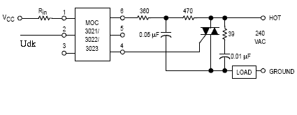

                      Các mạch công suất triac có cách ly bằng MOC30xx
                        Mong các cao thủ giải thích về các thông số R,C trên mạch, mắc kiểu này khó hiểu wá

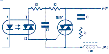

                          Kích triac bằng MOC
                          Rs và Cs là thành phần của mạch snubber, có tác dụng bảo vệ quá áp cho triac, đồng thời cũng giúp giải phóng điện tích trong lớp tiếp giáp, làm cho quá trình đóng cắt triac thuận lợi hơn.
                          R1 là điện trở hạn dòng vốn có trong mạch kích triac dùng MOC30xx.
                          Khi tải là thuần trở thì R2 và C1 là không cần thiết.
                          Khi tải có tính cảm, ví dụ thường là động cơ, thì cần có R2 và C1 nhằm giảm thiểu độ biến động điện áp quá lớn (dv/dt) khi cắt tải khỏi lưới. MOC30xx chỉ có thể chịu được tốc độ biến thiên điện áp tối đa khoảng hơn một chục Volt/micro giây. Nếu quá ngưỡng đó thì sẽ không ổn. Khi tải là thuần trở, sự biến thiên của điện áp chỉ đơn thuần là sự thay đổi hình sin của điện áp lưới với tần số 50/60Hz, dv/dt trong trường hợp này là nhỏ, không cần R2 và C1 là vì thế. Khi tải có tính cảm, sự biến thiên điện áp đặc biệt lớn khi cắt tải khỏi lưới, dv/dt vì thế có thể rất lớn, phải dùng mạch lọc R2C1 để hạn chế, đảm bảo trong dải cho phép của linh kiện.
                          Lưu ý trong các trường hợp tải cảm nhưng dùng các triac có dòng kích nhạy khác nhau. Người ta phân ra làm hai loại triac khi dùng MOC để kích. Loại thứ nhất là loại Sensitive Gate Triac (dòng kích mở chỉ cần dưới 15mA) và loại thứ hai là loại Non-Sensitive Gate Triac (dòng kích mở cần từ 15 đến 50mA). Với mỗi loại, để đảm bảo đủ dòng kích thì người ta thay đổi giá trị điện trở R2, tuy nhiên cũng phải thay đổi giá trị C2 để giữ nguyên hằng số thời gian T = RC, đảm bảo chức năng kiểm soát dv/dt. Hằng số thời gian T được khuyến cáo là = 0.00024.
                          Nói chung dùng MOC chỉ hiệu quả với các ứng dụng công suất nhỏ.
