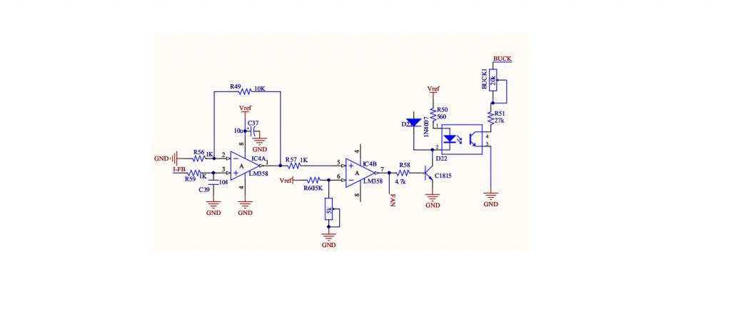

E chào các bác, trong mạch sạc 3 giai đoạn của anh Thành có dùng điện trở shunt hình vuông màu trắng 0.01ohm. E lên mạng search (BPR 0.01R 5W) thấy 1 cửa hàng bán con này ở đường Phạm Văn Đồng - Hà Nội với giá 2000d/1c. Bác nào có hứng thú thử dùng xem thế nào. E cũng vừa mua 5c thử.

Mạch 1 mình hiểu rồi, còn mạch 2 dò áp và dò dòng bạn giải thích thêm nguyên lý chỉnh dùm, nếu gắn thêm đèn led báo đang sạc và sạc đầy thì gắn ở đâu? với lại chân 7 LM393 đi qua di ốt D3 ra điểm hạn dòng thì nối ở đâu vậy ?

Nguyên văn bởi thanhfdc Xem bài viếtTrời, chục năm rồi em tìm hoài chả thấy bản trọn vẹn nào. Nếu độ nguồn ATX thì có cái bản này, vẽ rồi mà chưa lắp thử bao giờ. Bác có thích thì tự mình làm chuột bạch thôi.
[ATTACH=CONFIG]n1676795[/ATTACH]
[ATTACH]n1676796[/ATTACH]
Cám ơn bạn nhiều để mình thử làm chuột bạch xem sao
Leave a comment:

Bạn thanhfdc hoặc bạn nào còn bản thiết kế của V1 không gửi cho mình xin với mình lấy phần điều khiển sạc của mạch này câu dây luôn vào nguồn ATX làm xạc 3 giai đoạn.cám ơn các bạn

Chống ngược lắp cho IVT phải lắp khác với chống ngược của mạch sạc chứ. Lắp như mạch chống ngược của sạc ở đây thì khi mà đấu ngược cọc bình con diode body trong MOS nó phân cực thuận cấp nguồn ngược vào IVT thì khói lửa tơi bời.

Dùng cho mạch nào vậy bạn? Nếu dùng cho mạch sạc 3 giai đoạn thì trong file PCB của bác Thành đầu luồng có tích hợp sẵn rồi, chỗ con IRF3205.
