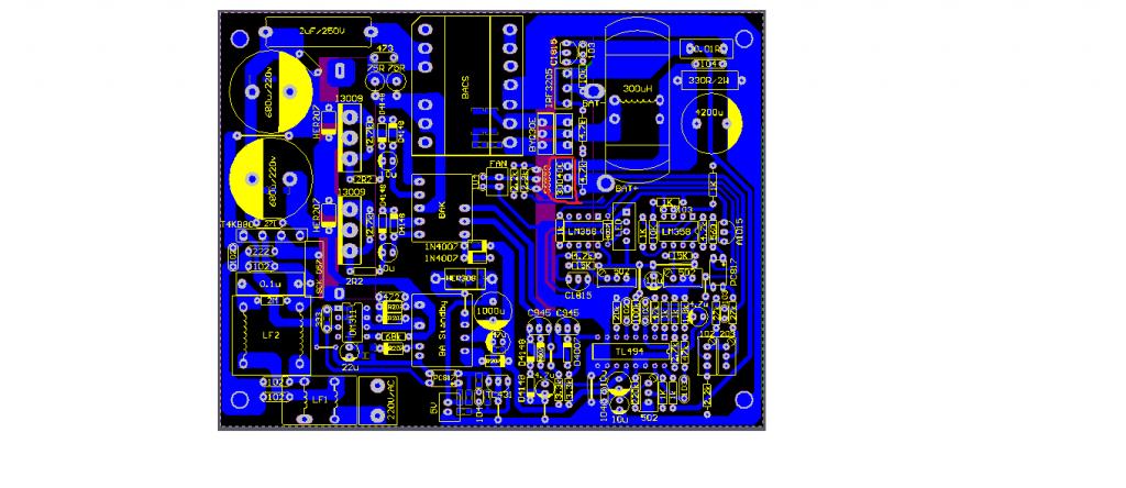

      Cảm ơn bác đã giúp em hiểu rõ hơn. Em đọc diễn đàn mình cũng lâu rồi từ thời còn topic cũ mà Admin xóa nhầm. Nhưng em không hiểu được nhiều. Khả năng mình phải làm thực tế mới vỡ ra được ít nhiều. Em sẽ đi dây lại phần shunt.
      1. Ý bác là em bỏ con diode 30D40C như hình đúng không ạ?
      Tại vì sau này em cũng định làm nốt bo sinewave inveter dùng EG8001 mà bác đã post trên topic khác. Nên em sẽ ngâm acquy 24/24.
      Nếu như không có con diode đấy thì điện trở giả của bo sạc (330R/2W) nó sẽ tiêu thụ hàng ngày. Trước đó em cũng không hiểu tại sao
      bác lại cho con đấy vào sau rồi mới nghĩ ra có bác nào khác hỏi mà bác cũng trả lời rồi.

      3. Còn phần nguồn cấp trước. Chỗ cấp điện áp +310V đúng không ạ? Em có thể chuyển sang đi dây ngay phần chân tụ lọc được không bác? Nếu đi dây như kiểu em là tran CS 13009 (TO-3P) này là nó dễ chết hả bác?
      4. Vâng em bê luôn con BAK của nguồn huntkey đấy chứ. Thực ra bên phần sơ cấp nó có 5 chân. Nhưng 2 chân là nó lấy ra từ phần một cuộn ferarit nhỏ sau đó nó chỉnh lưu 1 nửa chu kỳ rồi cấp vào vỉ có 2 con LM339 (em cũng không vẽ lại phần này chỉ xem mạch trên mạng) nó điều khiển khi chập tại, khi khởi động PS-ON). Trong vỉ này em chỉ lấy mạch phân áp cho chân 4 của TL494 và tụ 4.7u tạo deadtime thôi.

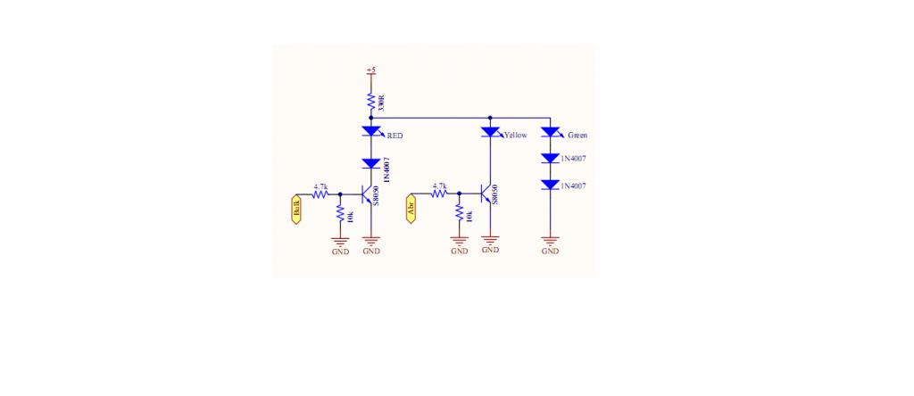

      5. Phần con so sánh (dò dòng) để đưa TL494 sạc mạnh, Trong con LM358 có 2 con OP. 1 con em dùng so sánh, còn 1 con em dùng để so sánh cái điện áp khi tới điện áp của sạc hấp thụ (VD là 14.4V) thì LED màu vàng sẽ sáng. Vậy con so sánh dòng có bị nhiễu không bác? Mạch em vẽ có 3 LED (xanh, đỏ, vàng) để hiện thị chế độ đang sạc.

      Thanks bác nhé, Có gì bác cứ cho em ý kiến để em DIY OK.
      • Mình ko lo cho van CS mà lo cho con IC cấp trước. Khi van hoạt động, hút dòng mạnh thì điện áp trên track từ tụ lọc nguồn tới chân nó bị dao động, dao động này tùy thuộc vào khoảng cách và diện tích của track. Càng gần chân van thì càng bị dao động mạnh. Nó sẽ gây ra việc mất ổn định cho nguồn của phần cấp trước. Khuyên bạn nên thêm 1 tụ nhỏ lọc nguồn cho nó hoặc chạy track cho phần cấp trước từ ngay chân tụ lọc nguồn chính.
        2 con OA ấy cùng chạy so sánh thì ko việc gì phải sợ nhiễu cả. Nếu bị nhiễu thì chỉ do tín hiệu lấy mẫu về thôi. Nhưng thêm mạch hồi tiếp dương vào để tăng độ ổn định thì cũng dễ dàng xử lý nó thôi.
          Thanks bác, e sẽ layout lại cho nó nóng.

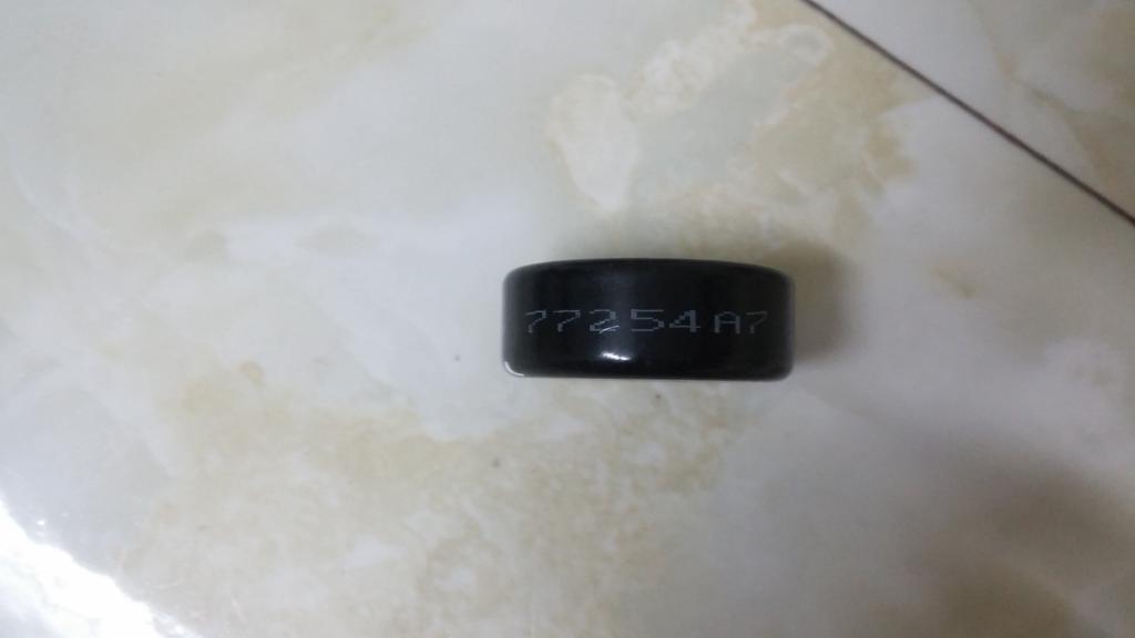

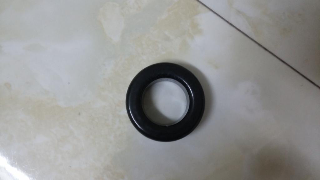

          • Chào bác Thành vs cả nhà, còn một việc nữa em quên hỏi bác cho chắc chắn vè phần cuộn lọc. Em tham khảo bên phần topic sinewave inveter (page 37 bài viết #546) bác có hướng dẫn tính toán độ tự cảm của cuộn dây trong điều kiện em chưa làm được mạch đo LC. Em cũng có hai lõi giống như vậy:Vậy lõi này em có thể dùng được cho mạch sạc 3 giai đoạn này không bác?
            Cuộn lọc dùng trong mạch này (băm nửa cầu) có khác gì so với mạch lọc sinewave và mạch BUCK không ạ?

            • Con 77254A7 này OD 40mm, lọc sine được cả ký. Mạch sạc kia có chừng 150 - 200W.
              Lõi bột từ thì dùng quấn cảm buck, boost, puresine và cả mạch sạc kia được tuốt.
              Nhưng nhưng ở mạch puresine thì con 77254 này phát nhiệt nhiều hơn con 77083, dù cùng kích thước lõi, khác nhau từ thẩm, Al. Nên ko ham lõi có từ thẩm > 90u.

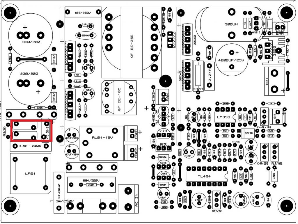

ID:	1688623 Cho mình hỏi chỗ khoanh đỏ là con gì vậy?
                          • Là 2 con CAP 222 - 472 của mạch lọc EMI và con NTC giảm nẹt lửa khi cắm nguồn.

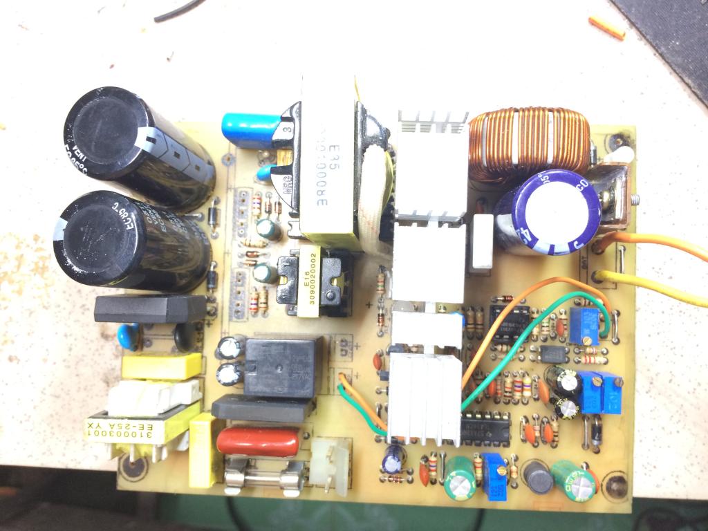

                                Bác thanhfdc cho em hỏi xíu

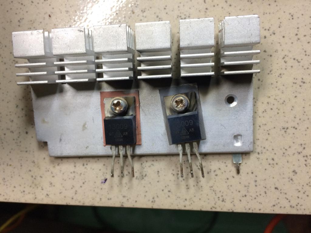

                                Em ráp một lèo từ a-z xong cắm điện vô im re, em gắn bình vô thử thì đèn sáng, quạt quay, em đo thử áp ra là 15,04V, em vặn FLT/102 xuống còn 13.7v xong em gắn thử tải bóng đèn xe máy vô mạch ngắt luôn, chỉ có đèn FLT sáng thôi, em rút điện ra rồi cắm lại vẫn vậy, em vặn tùm lum mấy biến trở vặn tới CH/FL 103 nó nổ tran 13009 khét lẹt. Giờ em thay cặp 13009 mới với 2 con điên trở 1 ohm gần tran, bây giờ cắm điện vô nó im re, gắn bình vô đèn FLT sáng lên, quạt quay mà không thấy điện ra gì hết, giờ chẳng biết đo từ đâu, mong các bác chỉ giúp em với. Thank.
