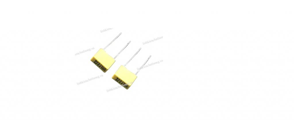

      Bác Thành cho em hỏi với liên quan đến vấn đề chọn tụ dao động cho SG3525. Lần trước em có hỏi vấn đề này nhưng bên topic bên và Bác cũng giúp em hiểu thêm về chất liệu điện môi của loại tụ dao động (Tụ dao động thì nên dùng tụ milar, polyester. Độ ổn định điện dung cao.). Em xem trên Web bên LKCL thấy có một loại tụ họ ghi là " Tụ correction - Tụ điều chỉnh". Em cũng đã tìm hiểu nhưng chưa thấy nó làm bằng chất liệu điện môi gì. Không biết có làm được tụ dao động cho chân 5 của SG3525 không? Bác có thể giúp em lần nữa được không ạ.
      Hình ảnh có nó đây ạ:

      Em cảm ơn nhiều ạ.
      • Dùng được. Vì thấy nhiều nguồn viễn thông chạy 3525 dùng nó cho cả tụ dao động lẫn lọc nhiễu luôn.
        Có đập ra vài con, nhưng ko có kính lúp độ phóng đại lớn nên nhìn ko ra điện môi nó như thế nào. Chỉ thấy nó phủ 1 lớp rất mỏng trên bản cực, bám rất chắc vào bản cực. Loại này có bản cực hình chữ nhật, xếp lớp, cài răng lược ép lại thành khối hình hộp chữ nhật và hàn dây ra ở 2 bên cạnh, nên chắc chắn là nó có điện cảm ký sinh sẽ nhỏ hơn tụ milar nhiều do bản cực là cả dải băng dài.
        Mật độ và diện tích bản cực lớn hơn gốm đa lớp, nên đoán chừng độ ổn định sẽ cao hơn gốm đa lớp.
        Bên đó có thấy bán cả tụ milar mà. Tụ các loại bây giờ dễ mua nên lọc nhiễu cứ monolithic (gốm đa lớp), dao động cứ milar thôi.
          Vâng, thanks Bác nhiều ạ.
