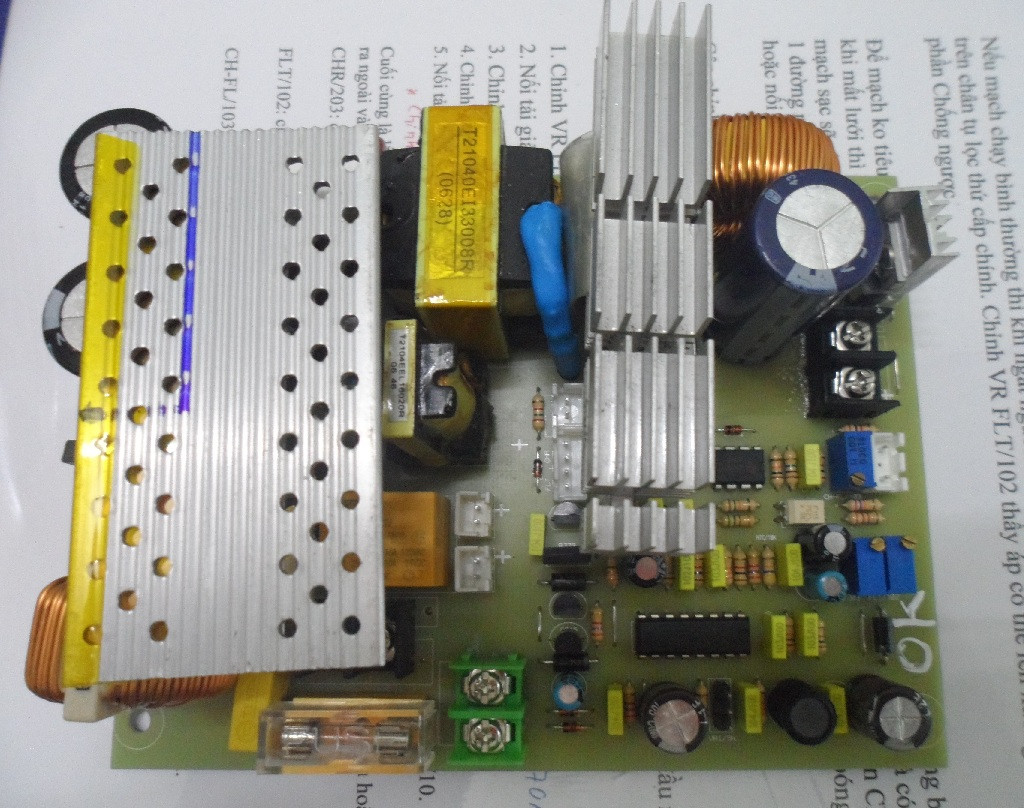

Mạch sạc accu 3 giai đoạn từ nguồn ATX
    Bước 1 có thể chỉnh ở ko tải. Các bước từ 2-4 đều sử dụng tải giả để dễ đạt tới ngưỡng điều kiện ngay lập tức.
    VR CH-FL/103 có thể chỉnh được với cả tải giả, ko cần thiết phải gắn bình rồi chờ tới ngưỡng dòng.
    VR CHAR/203 chỉ có tác dụng chỉnh khi đèn đỏ sáng, opto đã đóng. Chỉnh với ngay với tải ở bước 3 mà ko cần điều chỉnh lại tải. Nếu dùng biến trở vi chỉnh y như trên PCB thì phải vặn nhiều vòng, vì dải áp cho phép chỉnh ở đây mình để hẹp (chỉ từ ngưỡng áp 1: 13.6-13.8VDC tới ~15VDC)

      Cân chỉnh:
      Lắp đồng hồ V, A vào đầu ra. Cấp 220VAC, mồi accu hoặc nguồn DC vào đầu ra accu để cho mạch chạy.
      1. Chỉnh VR FLT/102 để áp ở đầu ra đạt 13.6V-13.8V. ( ok)
      2. Nối tải giả để đạt dòng C/100 ở đầu ra.(ok)
      3. Chỉnh VR CH-FL/103 để led đỏ sáng, led xanh tắt.(ok)
      4. Chỉnh VR CHAR/203 để áp đầu ra đạt 14.4V-15V(ok)
      5. Nối tải giả CS lớn hoặc sạc với accu cạn điện. Chỉnh VRI/5K để hạn chế dòng max ở C/10 ( bước này e chỉ vặn lên được 4A ) bác nào đi qua chỉ dùm e phát lâu quá ko đụng vô . Nếu chỉnh VR FLT/102 lên thì có thể tăng dòng max C/10 nhưng V cũng tăng theo .
      • I=U/R. Nếu chỉ chỉnh tới được 4A thì là do điện trở tải giả của bạn chưa đủ nhỏ. Tải giả của bạn khoảng 3R4. Vì thế tăng tiếp điện áp đầu ra thì dòng mới tăng lên được.
        Tải giả điện trở nhỏ CS lớn như thế này thì mình cũng ko có sẵn loại chuyên dụng. Mình dùng vài m dây cáp thép chịu lực của dây điện thoại để bàn cũ thay thế. Dùng khá tốt
        • mạch của em hiện tại tải 1A mà nó vẫn chưa thèm chuyển mạch, cả 2 bóng char và flt nó cứ chớp chớp.
          • Cuộn lọc của bạn bao nhiêu? Tụ lọc bao nhiêu uF?
              em xử lý được rồi bác ạ, thay con 393 bằng con 358 mạch chạy ok rồi. Cuộn lọc e dùng lại của nguồn atx và tụ lọc dc là 10000uf 100v.

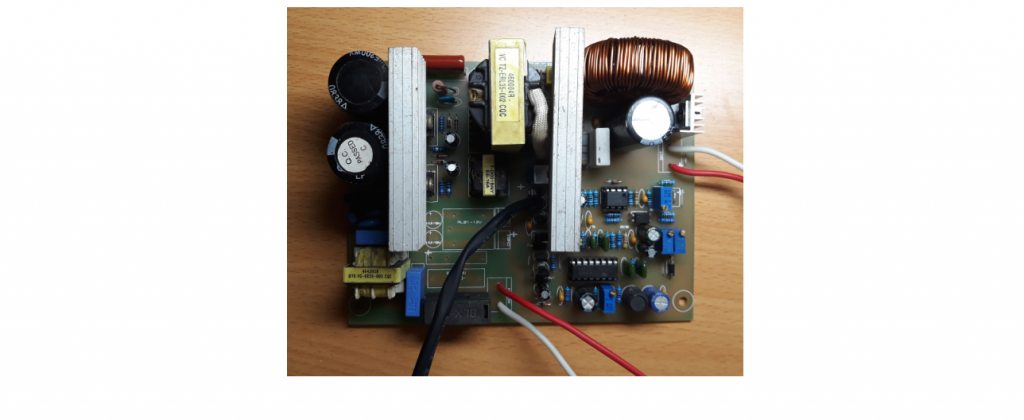

              • Dear Bác Thành và cả nhà!!
                Em cảm ơn Bác đã hỗ trợ. Em cũng đã làm xong một mạch sạc 3gd.
                Tiện đây xin phép Bác em đã vẽ lại sơ đồ nguyên lý cho nhà mình ai cần thì tham khảo.
                Chúc Bác luôn Sức Khỏe, Hanh Phúc và Thành Đạt!
                • Cảm ơn ad mạch sạc hữu ích này! Em xin reup lại ảnh ạ:
                  • bác Thanhfdc cho e hỏi là con trở 330 om 1w nối từ sau cuộn lọc xuống mass có tác dụng gì nó nối tắc từ âm sang dương , khi sờ vô nó cũng nóng dữ lắm
                    • Nguyên văn bởi minhtai2412 Xem bài viết
                      Làm tải giả thôi, nhiều nguồn xung hay có trở đó, đặc biệt nguồn ATX máy tính hầu như có hết, nhưng tác dụng mình ko biết hehe, chỉ biết rằng đôi khi thiếu tải giả thì nguồn sẽ bị dao động đến khi có tải thật.
                      • Chỗ tải giả đó có thể lắp từ trở 1-3W, lắp con 3W cho nó bền.
                        Nguồn xung thì phải có tải giả để tạo 1 dòng xả nhỏ, liên tục cho cho tụ lọc đầu ra sau diode nắn. Cho thằng IC PWM nó biết lối bơm liên tục 1 chút năng lượng với duty bé nhưng ổn định ra. Ko có tải giả con tụ được nạp đầy, lâu lâu mới xuống 1 chút do tự xả, IC nó sẽ chạy ngắt quãng, điện áp đầu ra sẽ ko ổn định. Xung điều khiển van từ IC ra ko ổn định đôi khi gây họa cho van luôn ấy chứ.
                        • Nguyên lý hoạt động:
                          Khối điều khiển và hiển thị sẽ dò dòng sạc để mạch biết cần sạc bình ở chế độ sạc mạnh hay sạc thả nổi. Nguồn nuôi mạch này được lấy ngay trên 5V Vref của TL494 vì dòng tiêu thụ của mạch rất nhỏ.
                          Mạch sẽ lấy áp rơi trên trở SUN, đưa về so sánh. Nếu accu đầy dòng sạc nhỏ. LED xanh FLT sáng báo đang sạc ở chế độ Float. Điện áp ra accu là 13.6V-13.8V.
                          1> Khi accu cạn điện, dòng sạc cao hơn C/100 (C là dung lượng accu). Mạch sẽ thay đổi chế độ. LED đỏ CHR sáng báo đang ở chế độ sạc mạnh. Điện áp đầu ra sẽ được đẩy cao lên 14.4V–15V.
                          2> Nếu bình cạn điện dòng sạc cao quá C/10 thì mạch hạn dòng sẽ hoạt động, chuyển mạch về chế độ sạc ổn dòng.
                          Cho đến khi nào áp sạc lên 14.4V–15V và dòng sạc trở lại ngưỡng C/100. Mạch sẽ chuyển lại chế độ cũ: sạc float với áp ra 13.6V-13.8V.
                          anh cho em hỏi. em sắp xếp các chế độ như này đúng chưa ạ ?
                          Giai đoạn 1 : acquy C/100 thì sạc mạnh.
                          Giai đoạn 2 : acquy C/10 thì mạch sẽ sạc ổn dòng.
                          Giai đoạn 3 : acquy đầy thì điện áp là 13.6 - 13.8v.
                          cho em hỏi thêm ở giai đoạn 2 thì áp nạp là bao nhiêu vậy anh ?.
                          khi chuyển qua giai đoạn 3 thì mạch có ngắt nguồn nạp cho acquy không anh hay là mạch vận cứ giữ điện áp như vậy ?
                          em xin cảm ơn anh
                          em xin hết ạ.
                          • Sạc ổn dòng thì áp sẽ bị thả nổi, áp dâng dần theo dung lượng bình. Áp ra của bộ sạc chỉ cao hơn áp thực của bình 1 chút thôi.
                            Sạc 3 giai đoạn ko cần ngắt mà duy trì áp sạc 13.6 - 13.8v trên 2 cọc bình, thả nổi dòng vì dòng lúc này khá nhỏ. Mục đích là bù hao hụt tự phóng của bình, để khi mang ra dùng bất cứ lúc nào bình vẫn còn đầy nguyên.
