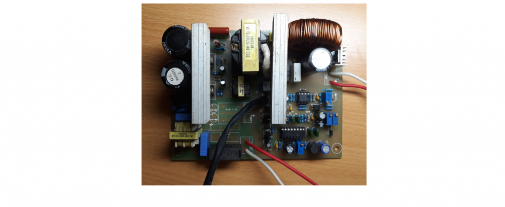

  • thanhfdc
    replied
    Bước 1 có thể chỉnh ở ko tải. Các bước từ 2-4 đều sử dụng tải giả để dễ đạt tới ngưỡng điều kiện ngay lập tức.
    VR CH-FL/103 có thể chỉnh được với cả tải giả, ko cần thiết phải gắn bình rồi chờ tới ngưỡng dòng.
    VR CHAR/203 chỉ có tác dụng chỉnh khi đèn đỏ sáng, opto đã đóng. Chỉnh với ngay với tải ở bước 3 mà ko cần điều chỉnh lại tải. Nếu dùng biến trở vi chỉnh y như trên PCB thì phải vặn nhiều vòng, vì dải áp cho phép chỉnh ở đây mình để hẹp (chỉ từ ngưỡng áp 1: 13.6-13.8VDC tới ~15VDC)

  • nhanktdk35
    replied
    các bác giúp em cái này với ạ. em làm như sau.
    Cân chỉnh:
    Lắp đồng hồ V, A vào đầu ra. Cấp 220VAC, mồi accu hoặc nguồn DC vào đầu ra accu để cho mạch chạy.( cái này đã chạy)
    1. Chỉnh VR FLT/102 để áp ở đầu ra đạt 13.6V-13.8V. ( cái này chỉnh được rồi)
    2. Nối tải giả để đạt dòng C/100 ở đầu ra. ( đã xong )
    3. Chỉnh VR CH-FL/103 để led đỏ sáng, led xanh tắt. ( cái này em phải gắn acquy vào mới chỉnh được, đèn đỏ đã sáng )
    4. Chỉnh VR CHAR/203 để áp đầu ra đạt 14.4V-15V ( chỗ này em còn thắc mắc có cần gắn acquy không , chứ tải trở em cho chạy gần 2A mà vẫn chưa chỉnh được áp ạ )
    5. Nối tải giả CS lớn hoặc sạc với accu cạn điện. Chỉnh VRI/5K để hạn chế dòng max ở C/10. ( đang chờ bước số 4 ).
    Cám ơn các bác !
