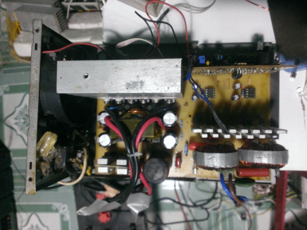

    Để bắt đầu lại quá trình tự làm một cái inverter sine cho các anh em quan tâm khi sắp vào mùa nắng nóng mà luồng củ đã bị admin xóa nhầm. Mình thấy chưa bác nào thực hiện nên mình làm luôn. Đầu tiên mình post sơ đồ mạch mà mình đã vừa làm xong trước Tết vài tháng, chạy bằng vi điều khiển họ 8051- W79E2051 + với phần driver DC _DC lấy từ bo ups santak 1000va/600w (mạch in mode lại từ mạch bác thành). Bác nào có tài nguyên thì góp thêm để mở lại và tăng thêm sự đa dạng cho chủ đề. Thân!

    Bác chọn tấn số PWM phần nghịch lưu là bao nhiêu? Bác có thể hướng dẫn em cách tính mạch lọc AC đầu ra được không. Em đang mắc chỗ này.

        Vuxuan: Mình chọn f 30khz. cuộn lọc thì mình quấn đại dây 1.2li /190v trên lõi tháo từ nguồn PABX siemens. được khoảng hơn 3mH.

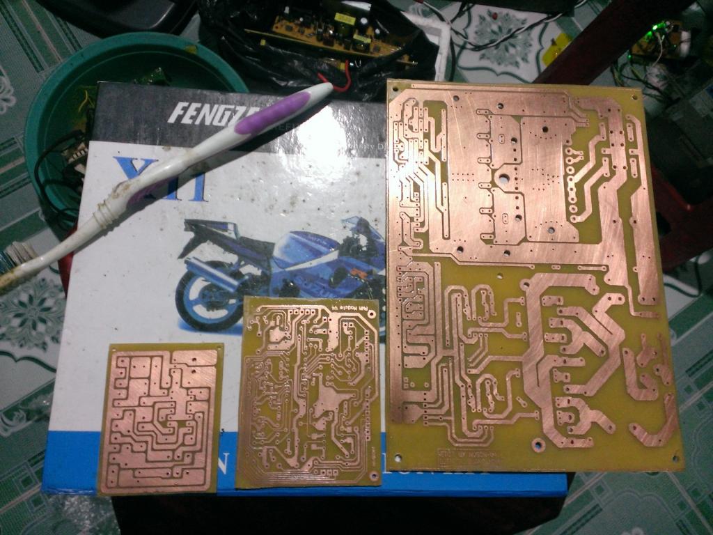

        post lại mấy tấm hình:
        Mạch đo điện cảm, mạch đk và tạo xung pwm 50hz và mạch công suất DC - DC - AC.
        Mạch hoàn thiện chưa có vỏ ngoài. Đã chạy thử máy khoan 750W, máy sấy tóc....accu ko chịu nổi.

                  Vuxuan: Mạch CS mình vẽ + edit trực tiếp trên ARES nên ko có sơ đồ nguyên lý bạn.
                    Bác ơi hình như trong file zip của bác chưa có bo SG3525 ạ, và cũng không có tên và trị số linh kiện trong mạch điều khiển mà.

                      Đề nghị bạn đọc kĩ lại bài và xem kĩ lại file mạch đk (proteus). Đã có giá trị và tên lk đầy đủ, mình đã nói là mạch dao động 3525 của phần dc-dc lấy lại cái bo nhỏ trên ups 1000av santak mà lị. Ra tiệm đồ cũ mua cái lấy cái bo và lấy được mos....và nhiều thứ nữa, khoảng 50k/1bo.
