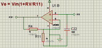

        Để chỉnh dòng cho đúng theo Rsun khác nhau, bạn gắn VR thay R4 để chỉnh hệ số KĐ. Công thức kèm theo về lí thuyết để tính toán fix, nhưng thực tế cần tinh chỉnh bằng VR.

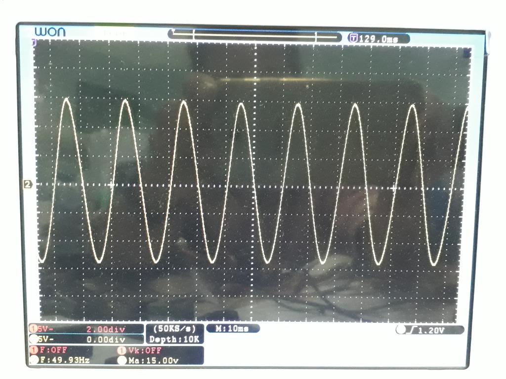

              Mình thực cũng ko hiểu sao của bạn đo lại ra sine như vậy, mình đo của mình cả 2 loại oscilo là OWON và Fluke vẫn sine đẹp. Bạn có lọc nào mH nhỏ hơn ko thay thử xem! Mình dùng test là 4 cuộn tổng hơn 2mH, mỗi cuộn là 0.53mH, mỗi bên nối tiếp 2 cuộn.

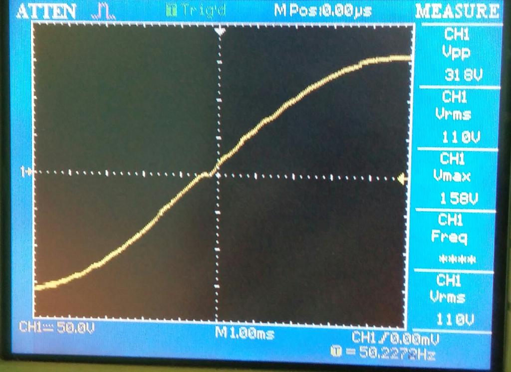

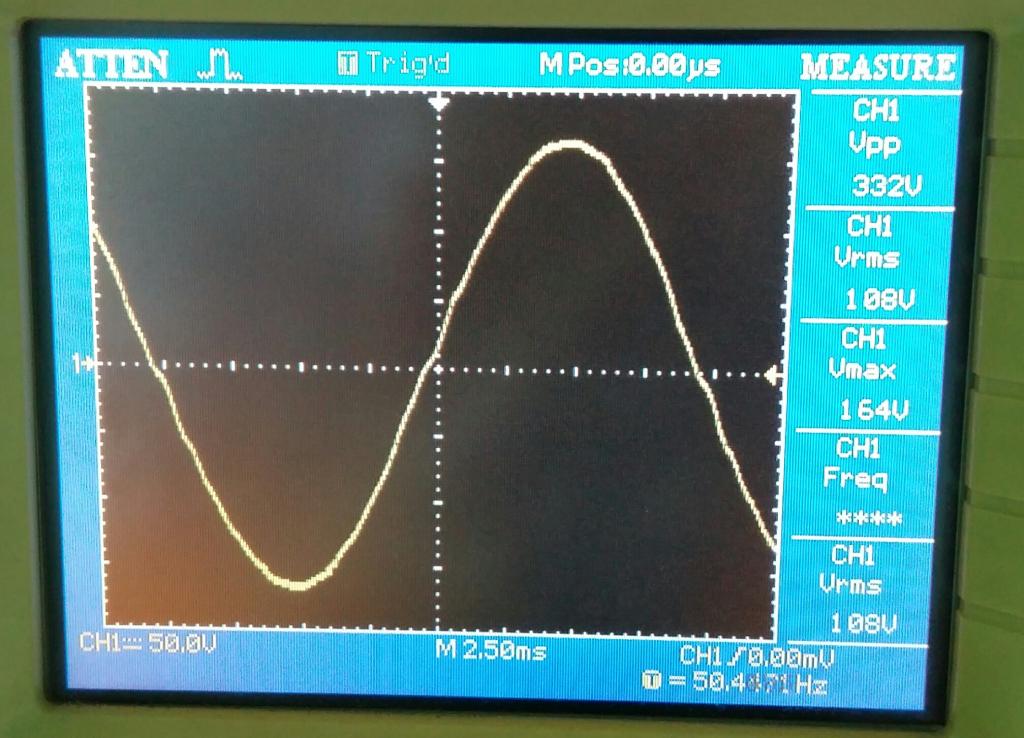

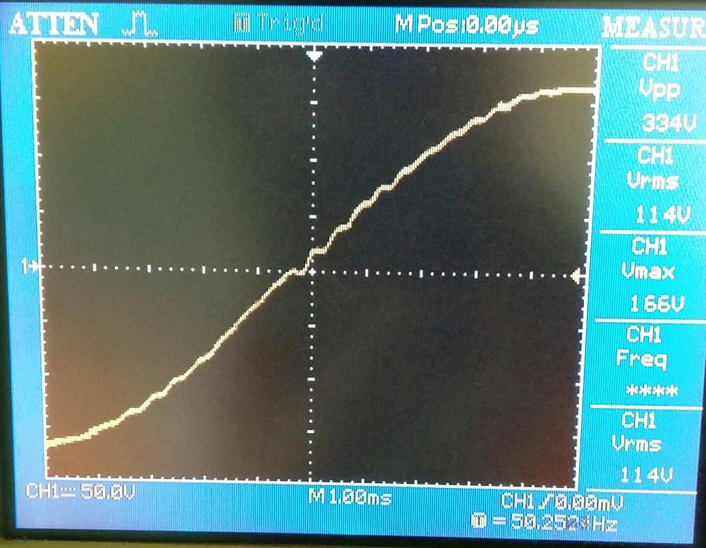

                      Mình giảm điện cảm cuộn lọc đi xíu sóng thấy có vẻ khá hơn ở sườn sin như lại xấu ở điểm 0V: nó bị gấp khúc một xíu, tức là nó nằm ở 0V một thời gian rồi mới tăng hay giảm tiếp! Vậy là mạch driver có vấn đề rồi nhỉ?

                          dinhthuong80 khả năng điểm 0 ac có giữ 1 thời gian nhỏ ở % spwm nhỏ. Vì khả năng do lọc 1 chút, hoặc do mode tạo pwm của mcu kiểu edge-aligned chứ ko phải mode center-aligned, hoặc do 1 chu kì pwm là 1/24khz quá nhanh để đủ cho các lệnh xữ lí hồi tiếp ngay điểm zero nên nó ăn gian chút time.
                          Nhưng mình cũng chưa hiểu sao dạng sóng của bạn lại thế. Mình lọc bằng cái lõi BAT sóng vẫn đẹp dù điện cảm rất lớn.
                          Firmware mới mình đã chuyển qua tạo SPWM mode có ưu điểm hơn về điểm zero nên có thể chọn deadtime rất nhỏ. Còn mode trước bị khống chế là nếu thời duty của pwm mà nhỏ hơn deadtime thì ko chạy đc, nên cứ nhỏ hơn là mình cho mạc định duty pwm = với deadtime, vì thế có thể là do đây.

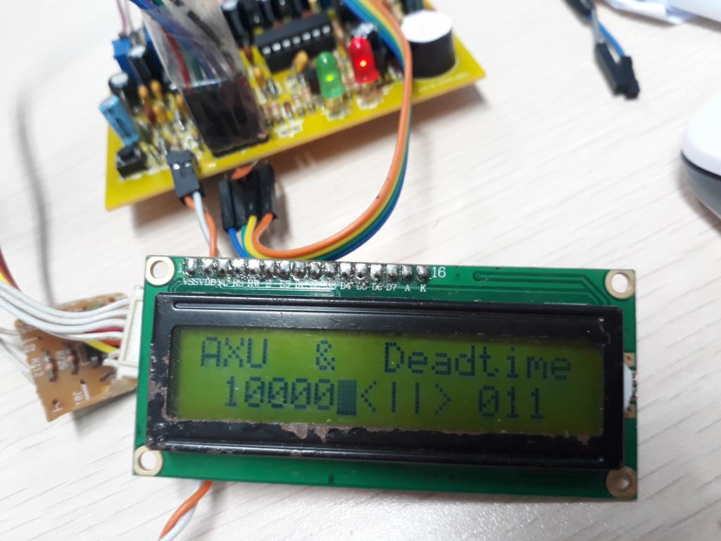

                          Hiện tại FW đã đc cập nhật sang mode center-aligned ko bị khống chế kia nữa. Và time deadtime chúng ta có thể thay đổi tùy chọn 7 mức: 0s; 200ns; 333ns; 400ns; 600ns; 800ns; 1us.
                          Mình thay thế chỗ chọn mode spwmpinout thành chổ setting deadtime. Chỗ 3 bit đó. Sẽ cập nhật vào file hướng dẫn sau.

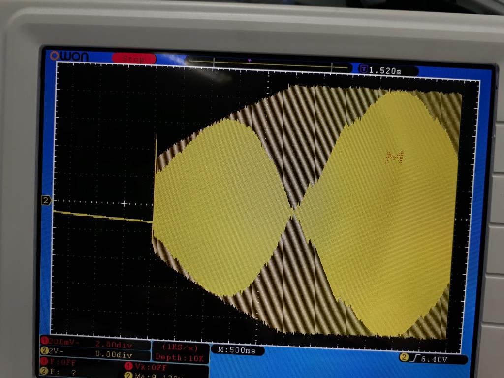

                          Trong hình kèm theo. Sóng lọc bằng 1 cuộn L lõi sắt đo với GND và dạng sóng đo 2 đầu ACout. Hình xem thời gian khởi động mềm, hơn 2.5s

                          • Máy hiện sóng ngon nhỉ!

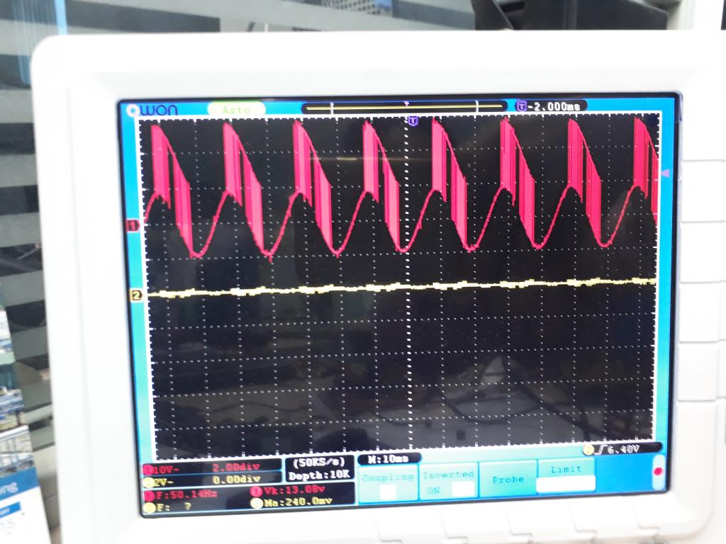

                            Với tải là bóng compact 23W thì sóng bị...méo dữ dội luôn. Tải dây tóc thì OK, chưa thử tải cảm, không biết thế nào. Chắc lại một lần nữa gởi bo nhờ bạn TP update quá! Mà sao đưa chân đo dòng DC xuống mass mà nó là 0.065A, không về không nhỉ, chắc do offset của con LT1078. Dòng AC vì dính cao tần qua tụ lọc nên không chịu đứng im, cứ nhảy múa hoài luôn, chắc phải tăng Rshunt lên chứ 5miliohm nhỏ quá.
                            • Mình câu dây tùm lum lại chạy 2 cái quạt sóng vẫn đẹp! Của bác chạy cái bóng có 23w lại méo???! Hôm trước mình chỉnh và đưa về 0A rồi mà! Mình vẫn dùng Rsun DC 5mR dòng ko nhảy nhiều. AC dùng điện trở 0.22 hay 0.1 gì đó ko nhớ, nhưng tháo từ ivrt Tung Của. Dòng ok. Chỉ nhảy 3 số lẻ phần thập phân. Bạn cứ gởi ra nếu ko cân chỉnh đc.
                              • À, mình dùng shunt AC có 5miliohm nên nhiễu nhiều nó nhảy lambada tới số lẻ thập phân đầu tiên luôn.
                                Bạn thử chạy bóng compact xem sin bị méo không, vì khả năng nhiễu hài của nó rất lớn làm sai dạng sóng sin. Và bạn thử kéo giãn sóng ra như mình xem điểm O và sườn sin có trơn không nhé, có khi trục thời gian lớn quá nhìn không thấy.
