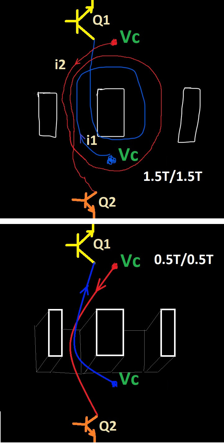

Mỗi cuộn 1 vòng rưỡi, 1 vòng thì bình thường, bỏ đi, sẽ giả sử là mỗi cuộn còn nửa vòng. Khi đó, sự "bất đối xứng từ" thể hiện rõ: phía lõi E bên trái sẽ bị từ hóa liên tục trong khi phía lõi E bên phải không hề bị từ hóa. Nhưng khi Q1 dẫn từ thông tăng theo chiều dương chả hạn thì lúc Q2 dẫn nó sẽ reset, từ thông lại tăng theo chiều âm, mình đâu thấy nó bị bão hòa do bất đối xứng đâu nhỉ, mà lại sinh vấn đề!
Nếu lõi xuyến thì mới không có nửa vòng chứ bác. Vì lõi EE có 2 ô cửa sổ xỏ dây, nên ban đầu mới xỏ qua một cửa sổ thì không thể là 1 vòng được, sẽ chỉ là nửa vòng thôi, phải xỏ qua cửa sổ còn lại nữa mới là một vòng.Nguyên văn bởi LamVo Xem bài viếtTheo tôi được biết thì không có khái niệm 0.5 vòng hay 1.5 vòng, như hình bác T.L.M đăng thì phải là 2 vòng điều này tôi chưa kiểm chứng có bác nào có thể thí nghiệm giúp k
Sau khi kiểm chứng thì tôi nhầm kk, số vòng nguyên chỉ áp dụng cho lõi xuyến và trường hợp máy biến áp 3 pha thôi.Nguyên văn bởi dinhthuong80 Xem bài viết
