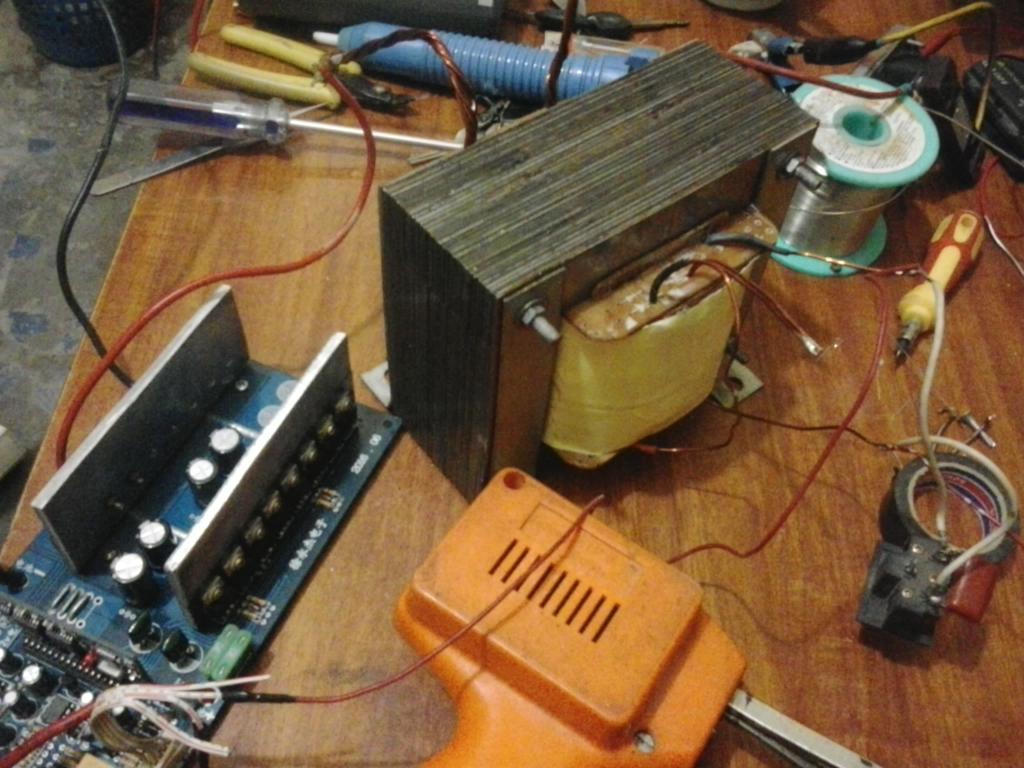

Lần trước chắc có bác đã xem cái video mình post. Mình dùng 2184 lái mos và Rsun dò dòng để tắt cầu H. Mạch chạy 300w chập chẹc lữa thỏa mái không sao cả.

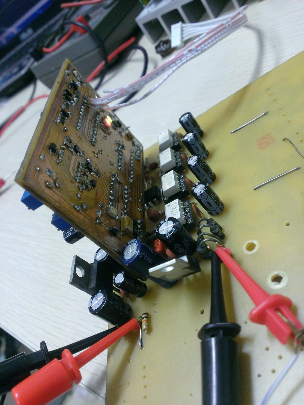

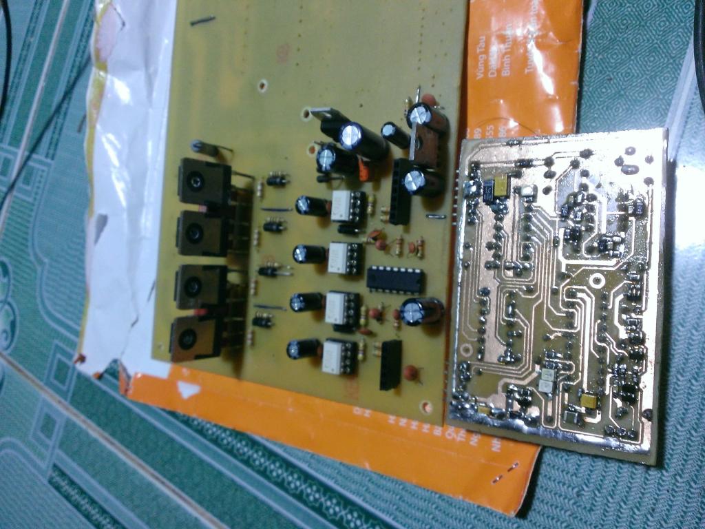

Để giảm kích thước bo tí ấy mà. Bôi nhựa thông lem nhem và chụp hình ánh sáng nó đề phô lên thấy vậy chứ ngoài nhìn cũng ko tệ đâu bác.

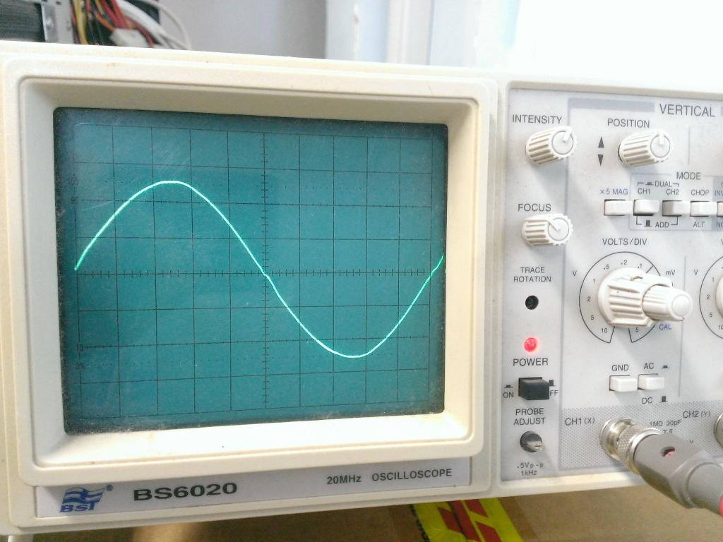

Woa sin đều và đẹp hơn cả lưới, có tải mà vẫn giữ được tư thế như vậy thì tuyệt quá. Tp electro vẫn cho MCU đọc bản sin chứ nhỉ? ngoài cách đọc bản sin ra nghe nói còn cách là cho con IC nào đó tạo ra sóng sin cực chuẩn với điện áp thấp (0-5V), MCU lái fet đọc ADC từ sin chuẩn này lái cầu fet khuếch đại ra cái sin 220, cách này đỡ gánh cho MCU nhưng nghe nói nhiều hạn chế như lỡ nhiễu vào cái sin chuẩn đối chiếu thì mệt. Tốc độ xử lý ADC cũng có giới hạn.Làm sao mà bạn dám nói là không làm được khi bạn chưa từng thử một lần nào.
@bacs Sơn
hàng đẹp thế này nếu đầy đủ bảo vệ,ổn áp AC,và khi đạt tải 100% mà sóng vẫn đẹp thế này thì bác thương mại đi em ủng hộ bác đầu tiên
mỗi cái nhược điểm là mạch cách ly lên anh em muốn mua thì phải làm lại toàn bộ bo CS thì mới dùng được
