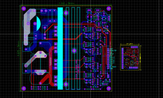

    Để bắt đầu lại quá trình tự làm một cái inverter sine cho các anh em quan tâm khi sắp vào mùa nắng nóng mà luồng củ đã bị admin xóa nhầm. Mình thấy chưa bác nào thực hiện nên mình làm luôn. Đầu tiên mình post sơ đồ mạch mà mình đã vừa làm xong trước Tết vài tháng, chạy bằng vi điều khiển họ 8051- W79E2051 + với phần driver DC _DC lấy từ bo ups santak 1000va/600w (mạch in mode lại từ mạch bác thành). Bác nào có tài nguyên thì góp thêm để mở lại và tăng thêm sự đa dạng cho chủ đề. Thân!

    Đúng là sin bị gãy điểm 0 là do thiếu một hay một vài xung quanh điểm 0, nguyên nhân là các xung này D khá nhỏ và một phần hoặc cả xung bị trùng vào deadtime, nên trị bảng sin ra bị thay đổi.
    Vấn đề này đã được bạn TP_Electro khắc phục bằng cách...xén bỏ luôn vài xung quanh điểm 0, sóng sin ra đã liên tục, đẹp hơn. Nhưng như thế có thể có vấn đề là cũng làm biến dạng hình sin, vì theo đó, tại điểm 0, thay vì đường sin lí tưởng nó tăng giảm "nhẹ nhàng" thì nay nó có thể sẽ dốc hơn, gần với đường thẳng hơn. Điều này phải có máy hiện sóng tốt giãn ra mới xác định được.

    Ko phải thiếu xung đâu bạn, mà chính xác là do điểm trễ zero trước kia + duty quá bé đc làm tròn nên nó ko ra theo kết quả hàm sin khi tái tạo ở điểm này.

    Mình thử giãn sóng ra thì thấy độ rộng các xung spwm đầu của bán kì sin đi lên từ điểm 0 chỉ xấp xỉ bằng nửa độ rộng xung tương ứng ở lúc sin giảm về 0. Mà xung spwm bị mất là xung thứ 2, như vậy rất chắc chắn rằng sóng sin bị biến dạng và lượn sóng gần điểm 0 là do nguyên nhân gì đó khiến MCU làm mất xung cộng với trị số bảng sin mà nó xuất ra ở vùng đó không chuẩn xác chứ không hẳn là do MCU xử lí không kịp lúc đảo bán kì.
    Vậy khi nào bạn TP trở lại sẽ kiểm tra kĩ chỗ này và chịu khó hiệu chỉnh thì hi vọng sóng sin của chúng ta sẽ tuyệt đẹp, ăn đứt thằng Century và EGS!

    Tranh thủ các giờ giải lao hàn mạch. Các bác xem, với đầu mũi hàn gần 1ly không mài dũa, hàn như vậy thì có ổn không nhé! Nếu thấy quá tệ thì e sẽ cho nó vào lò nướng cho đẹp mắt.
    @TP_Electro: chân cắm số 18 đo áp accu vẫn max 500V ứng với 5Vadc phải không bạn, để mình tính R1 và R28.
    Bạn xem lại chỗ mạch đo dòng AC, chân cắm thứ 16 ấy, con Opam U1 thì chân 6 và 7 nối tắt với nhau, chỉ đệm thôi chứ không khuếch đại phải không?
    Nhìn cái mũi hàn kia mà bác hàn được như vậy là siêu cao thủ hàn rồi.
