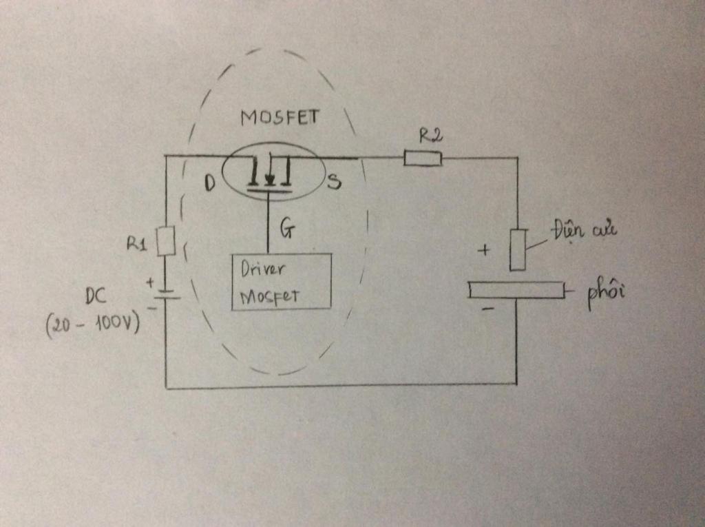

                      Vâng, về phần chuẩn bị nguồn đôi +/- 12 đến 15V1A để nuôi mạch driver thì e đã có sẵn rồi. Để bác hiểu rõ hơn về vấn đề tải của mosfet thì em nói ngắn gọn đó là quá trình gia công xung định hình ( gia công bằng tia lửa điên). Thì em tóm lược qua cho bác dể hình dung ở hình vẽ. Mục đích của em là làm cái phần vòng tròn nét đứt đó bác ( tạo mạch kích mosfet, hoặc dùng driver) để đóng mở mạch tạo xung từ 200kHz -1Mhz. Dòng tải thì dưới 1A ( từ 100mA -1A thôi bác à) còn điện áp DC thì từ 20 -100V.
                      Em xin cảm ơn bác trước vì sự nhiệt tình giúp đỡ này!

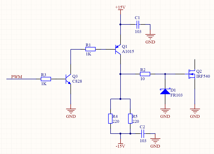

                        Bạn thử sơ đồ này : Click image for larger version
                        Mới đầu bỏ diode FR103 ra và PWM thử xem sao nhé.
                        Sơ đồ này giải quyết vấn đề của xả điện. Ở sơ đồ trước thì thấy rõ vấn đề nằm ở khâu xả điện chậm. Sơ đồ này sẽ kích áp âm -15V để tăng tốc xả điện.
                        2 điện trở 220 Ôm là loại điện trở công suất 2W.

                            Bác duong_act: em k biết là do cách em lắp ráp hay do mạch của bác có vấn đề nhưng mà đây là hình xung mà e nhận được. Bác thử xem nhé!
                              Bạn thử vài cách sau xem có thay đổi không?, Có thể kết hợp đồng thời các cách.
                              1. Tăng dòng nguồn lên 2 hoặc 3A.
                              2. Tăng dòng con PNP (có thể dùng thử 2 con A1013 mắc song song).
                              3. Giảm điện trở 10 ôm xuống còn 1 ôm hoặc 0.1 Ôm.
                              4. Mắc 1 tụ gốm 102 song song với điện trở cực G.
                              5. Giảm điện trở 110 Ôm (trên hình là con R4+R5) xuống. Mắc them 1 hoặc 2 con 220 ôm nữa.
                              6. Thử sử dung loại MOSFET khác như IRF510.
                              ​____
                              PS : Nhìn trên giản đồ xung thì bạn để 5V/div nhưng đỉnh xung chưa chiếm hết 2 ô ? tức là chưa đạt 10V ?
                              Nếu đúng thì bạn phải nâng áp nguồn driver lên cao nữa. Tầm 15-16V.
