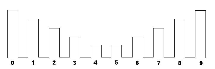

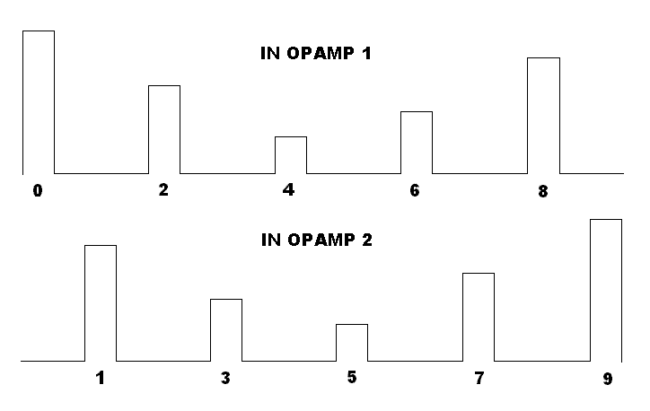

      Sao LH không vẽ cái giản đồ xung lên cho dễ hiểu nhỉ? Anh chẳng hiểu gì cả
      Thử phác thế này xem có đúng không nhé!
      Bọn xung chui ra từ 4017, qua thang điện trở sẽ như thế này:
      Rồi qua chùm diode sẽ như thế này:
      Thế rồi ra sao em nhỉ? Cái xung tam giác em đảo lại thành xung "giác tam"... Tóm lại anh vẫn chưa hiểu... Hơi dốt tí, thông cảm nhé

        giản đồ xung ...
        Thế này, em đảo pha là để chạy Push-pull anh ạ.
        Giản đồ xung tròng hình kèm theo dưới đây.
        Phần 1 của giản đồ là một bán kỳ sin - động (sinnoptic) được lượng từ hóa thành các mức điện áp. Sau đó tách ra hai phần xen kẽ nhau. Phần 2 là của một bên push-pull, phần 3 là của gate driver cho FET thứ hai.
        Sau khi drive cho 2 FET thì trên biến áp T xuất hiện các áp tương ứng ở hai phần, tổng hợp thành điện áp PWM đày đủ ở phần 4 của giản đồ.
        Thân ái.
        Lan Hương.

          May quá! Thế là hiểu được tí nguyên lý rồi.
          Dưng mà anh nhớ mang máng ở sách nào đó nói rằng mắc mạch như kiểu Opamp (5) thì đầu ra bị "vuông hóa" thì phải... Chẳng biết có đúng không nữa?
          Nếu nó vuông chứ không méo thì có sao không hả em?
              Bắt buộc làm sao thì làm, miễn có hai pha tam giác đảo nhau là được. Mạch ở IC 5 thực chất là em vẽ giản đơn thôi, cứ dựa nguyên lý mà đưa VR, nối hồi tiếp âm hay gì gì tùy ý đẻ bào đảm xung tam giác nhìn trên OSC scope 2 tia có biên độ hoàn toàn giống và đảo pha so với ngõ ra của IC 4, để hai mảng PWM là như nhau.
              Chỉ như thế mới có đảo pha PWM đúng nghĩa, chống dead time, tránh được mọi hiện tượng FET IRFZ4V chết do trùng kích.

                Mạch ở IC 5 thực chất là em vẽ giản đơn thôi, cứ dựa nguyên lý mà đưa VR hay gì gì tùy ý đẻ bào đảm xung tam giác nhìn trên OSC scope 2 tia có biên độ hoàn toàn giống và đảo pha so với ngõ ra của IC 4, để hai mảng PWM là như nhau.
                Đây mới là cái chính, quyết định cho mạch. Sai là "bùm"!!!
                Thế mà em lại nói vẽ giản đơn! Em vẽ như vậy, đầu ra của Opamp (5) sẽ là xung vuông duty 50%, bởi bản thân thằng (5) này đã là một mạch PWM.
                Em vẽ theo kiểu "khối" thì không sao, nhưng vẽ chi tiết như vậy là khối người đóng "học phí". Nhưng dù sao cũng cảm ơn em, đã cho anh một buổi tranh luận... mỏi tay.
