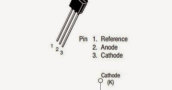

    Mấy tiền bối giúp dùm em con này HTL431 trong bộ nguồn ATX 300W bị hư nhưng e không biết do con này nó giống tranzitor nhưng có một chân REFENERCE còn 2 chân còn lại là DIODE và nhân tiện cho em hỏi vai trò của em nó trong mạch luôn nhé, e xin chân thành cảm ơn!

    con này là linh kiện tham chiếu , dùng để ổn áp trong mạch nguồn ., nó có nhiều tên , tùy theo hãng chế tạo , gọi chung là con 431, cứ có ghi 431 là nó , bất kể chữ gì phía trước M , TL, SS v.v
      Bạn tra datasheet của TL431, ví dụ datasheet của Texas Instruments: http://www.ti.com/lit/ds/symlink/tl431.pdf
      Đây là linh kiện khá thông dụng trong khối mạch dò sai điện áp trong mạch ổn áp DC... và nhiều ứng dụng khác nữa.
      Thường thì người ta thiết kế mạch dò sai dùng TL431 như sau: Đầu ra Vo cần ổn áp sẽ được nối với 2 điện trở R1 và R2 có giá trị sao cho điện áp tại điểm giữa chúng bằng 2,495V. Đem điểm này nối vào chân Reference của TL431.

            Con này ko phải transistor, con này để tham chiếu điện áp trong mạch ổn áp.
            Giả sử R1 = R2, vậy ta có V0 = (1 + 1)2,5 = 5V (Vref của 431 là 2,5V).
            Khi mới cấp nguồn V1 > 5V thì cầu phân áp R1 & R2 đưa điện áp > 2,5V vào chân 1 của 431, do điện áp này > Vref nên 431 dẫn làm chân B của transistor kênh P bị nối xuống GND -> trans dẫn -> V0 giảm áp -> khi V0 giảm dưới 5V thì cầu phân áp R1 & R2 và chân 1 của 431 cũng giảm dưới 2,5V -> 431 ngưng dẫn -> trans ngưng dẫn -.> V0 lại tăng lên và cứ mỗi kh i V0 có xu hướng tăng lên quá 5V thì ngay lập tức 431 và trans lại dẫn nên lại giảm xuống nên V0 sẽ được ổn định ở 5V.
            Nếu muốn chỉnh V0 thì chỉnh R1 hoặc R2.

            Vậy muốn đo 431 ta đo trở kháng giữa chân 2 và 3 (que nào điện áp dương thì cho vào chân 2, que âm cho vào chân 3), khi đó được giá trị vô cùng, tiếp đó cho 1 điện áp > 2,5V đi qua trở vào chân 1 của nó rồi đo lại, nếu trở kháng thấp là tốt.
