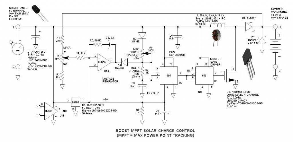

    Bài này có lẽ đơn giản hơn chỉ dùng mạch Boost thôi với điều kiện nguồn vào phải nhỏ hơn nguồn ra

        Nguyên văn bởi Thanh Ng Xem bài viết
        https://www.electroschematics.com/97...ge-controller/
        Mạch này chỉ là mạch boost từ solar panel 6V lên để sạc bình 12V + tự động ngắt sạc khi bình đầy. Không có chức năng mppt.
            Trong mạch có phần MPPT là D3+R8
                    Tấm pin trong sơ đồ có ghi Vpmax=9V. Con D3 sụt áp 0,6V không đáng kể. Dù áp pin nlmt có thay đổi thì con 555 vẫn có tần số, duty thay đổi không đáng kể => không có chức năng mppt. Chẳng lẽ mỗi khi ánh nắng thay đổi thì phải dùng cơm chỉnh lại R8 để có công suất ra lớn nhất ?

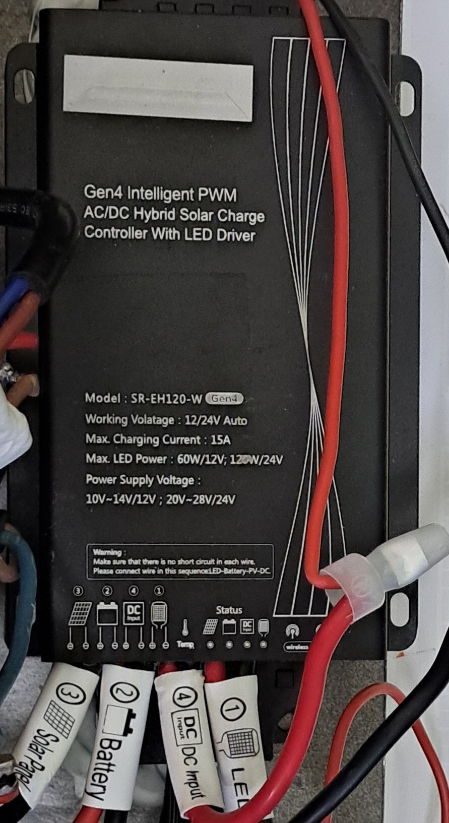

                                Xin chào cả nhà.
                                Xin lỗi vì Đình Thường không giữ lời nói khi trước nên nay lại lên đây nói về điện tử.
                                Cũng vì muốn chia sẻ chút ít kinh nghiệm nhỏ nhoi, biết đâu cũng hữu ích cho ai đó.

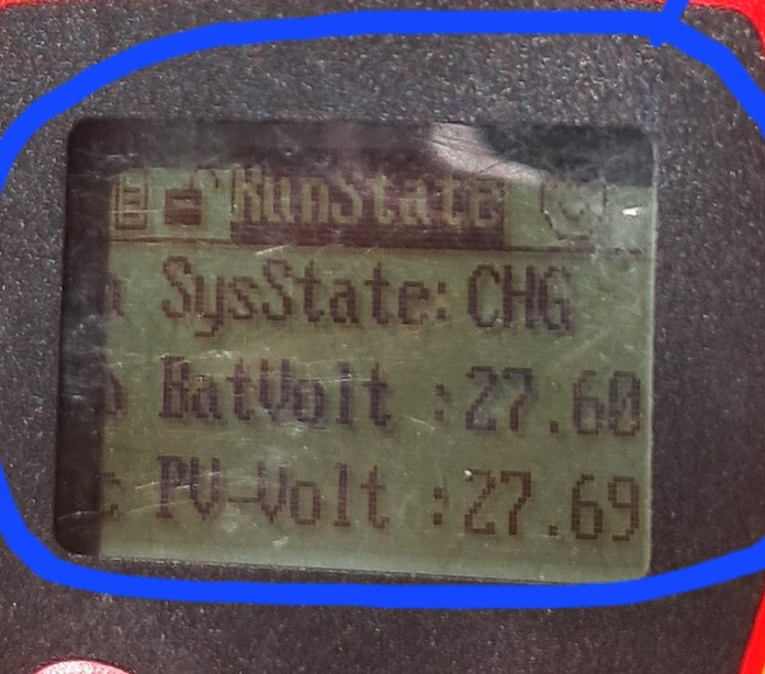

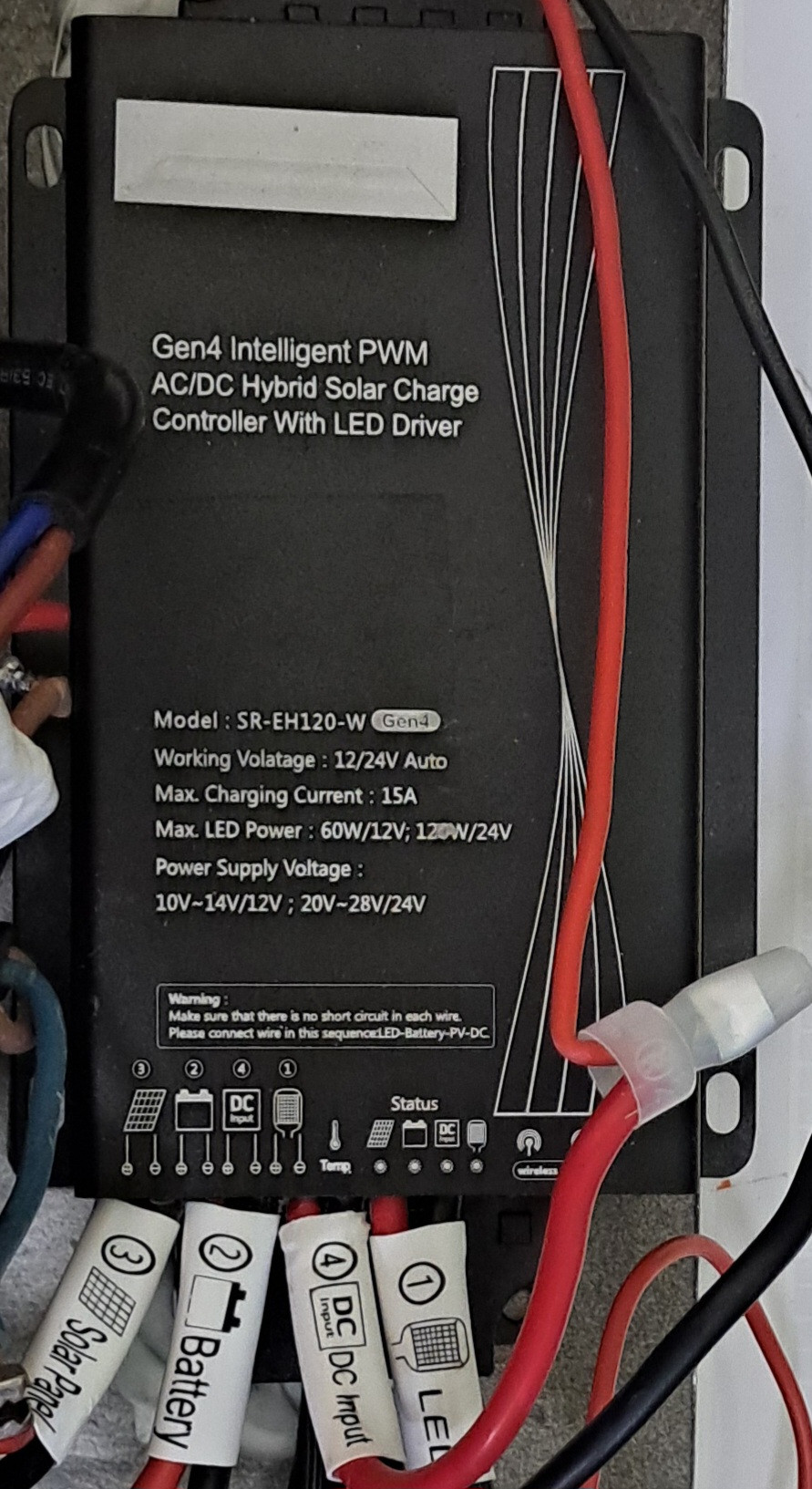

                                Mình có dịp sửa đèn NLMT cho khách và test khá kĩ về 1 model MPPT-Controller thông minh, như hình dưới, và khuyến cáo các bạn, nếu ai có dùng mã này thì nên cẩn thận và CẦN THIẾT ĐẶT LẠI GIÁ TRỊ NHIỆT ĐỘ HOẠT ĐỘNG CHO TẠM HỢP LÍ ĐỂ TẠM SỬ DỤNG TIẾP, bởi nó bị nhiều lỗi, cả lỗi rất cơ bản, quan trọng: không ngắt mạch dù nhiệt độ cao ra sao! (TEST HƠN 3 CÁI).
                                1. Nhiệt độ môi trường tăng đến khoảng gần 70°C thì nó trả về giá trị 25°C
                                2. Nó đo và cho giá trị điện áp solar lớn hơn điện áp pin, nên không hiển thị được thông số dòng sạc, công suất sạc và dung lượng nạp vào pin!!!
                                Nhân đây, ai am tường nguyên nhân vui lòng cùng Đình Thường chia sẻ với mọi người nhé, xin cảm ơn.

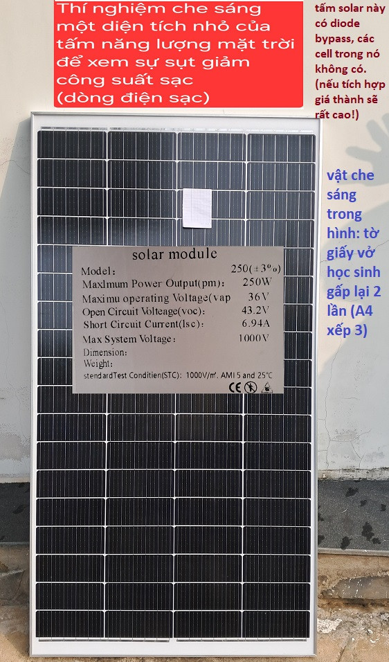

                                Về tấm solar, ĐT chưa từng thấy 1 tấm solar nào được tích hợp diode bypass cho từng cell hoặc bộ cell cấu thành nên nó (cả monocrystalline silicon và polycrystalline silicon).
                                Nên khi chỉ che sáng một diện tích rất nhỏ so với diện tích của solar (1 ngón tay, một tờ giấy A4 xếp 3) thì công suất (Iout) ra giảm đi rất nhiều, gần 50%!
                                Vậy ai có tấm solar tốt của Nhật, Mỹ... có thể thí nghiệm giúp ĐT xem nó có diode bypass cho từng cell không? ĐT và mọi người sẽ rất biết ơn sự nhiệt tâm của người giúp đỡ.
                                P/s: Cần người/nhà sản xuất để chia sẻ miễn phí nguyên lí cơ bản về mạch pin sạc, để bạn có thể sản xuất được bộ pin sạc thắp sáng đèn/module led bất kì có điện áp trong khoảng 17-220Vdc, cắm trực tiếp vào đầu ra của mạch mà không cần thay đổi dải điện áp, vẫn không chết chip led (tại thời điểm quá độ chuyển mạch từ nguồn AC sang nguồn pin)
                                (theo kinh nghiệm về đèn led, ĐT thấy rằng, nếu áp driver led cao hơn khoảng 2 lần áp led/module led trở lên, thì khi đấu led vào driver đã được cấp điện, led sẽ chết (trừ led thật tốt, hoặc dòng định mức led lớn hơn nhiều lần dòng driver)
