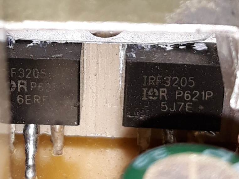

    Hiện tại là em có mua được 6 con mosfet IRF3205 (22K/1 Con, nhật tảo), mục đích là để làm bộ nâng áp DC-DC 12VDC-300VDC.
    Em kiểm tra mostfet khi mua về thì vẫn còn kích xả ổn (bằng VOM). Khi em gắn vô mạch test thì mạch chạy không được (chắc là do mạch), bóng đèn mắc nối tiếp với đường 12v sáng nên em tháo mosfet ra đo thử coi sao, mặc dù không có cháy nổ, không nóng niết gì cả.
    Và tình trạng là cả 2 con đều có thể kích cho nó dẫn(kích bằng tay cũng dẫn), nhưng không thể tắt bằng cách đấu trở G-S được, chỉ có thể tắt bằng thang đo ôm X10k kích ngược S-G nó mới tắt, để x1k kích ngược cũng không tắt.
    Tháo mosfets ra đo nguội ở thang đo ôm x10k thì :G-S vô cùng ôm, D-S vô cùng ôm, S-G vô cùng ôm, S-D thì do có diod nên có ôm.
    Tình trạng này lần đầu em mới gặp, FET thì không chạm mà kích S-G nó mới tắt, lạ đời thiệt. Tình trạng là bây giờ hết FET để test luôn, bây giờ thiệt sợ rồi, lk khó mua phải gởi mua.
    Các anh chị có ai chỉ dẫn thêm cho em về vụ này không ?.

      IRF 3205 như vậy có vẻ ổn .
      Muốn tắt bằng trở GS thì trị số trở nhỏ thôi . 100 > 200 ôm .
      Lý do là điện dung ký sinh GS hơi lớn (nF) thôi . Nếu dùng trở lớn thì còn xả lâu .
      Nên mạch driver phải ... khỏe . Nếu tín hiệu xung yếu thì 3205 sẽ không mở . Hoặc mở chạy ở chế độ khuyêch đại như ampli . Rất nóng

          Dạ Chú nói thì cũng có lý. Mà hiện tại mấy con fet của em giờ chập G với S nó cũng không tắt, triệu chứng lạ là lấy đầu mỏ hàn quẹt qua quẹt lại thì trúng ngay xung off nó mới tắt, hehe.
          Mà có khi nào do cái mỏ hàn của em nó bị rò điện nên khi hàn gây chết không Chú văn. nó hơi giật nhè nhẹ khi chạm vô sợi chì khi hàn, có khi thì cũng bình thường.

            IRF3205 bán tầm 10k 1 con đầy ... chạy phe phé ... bọn Nhật Tảo làm gì hàng xịn mà chém những 22k/1con. Chắc lớ ngớ bị vồ gà
              Có bán 2 loại và em chọn loại mắc 22k. Có thể là hàng hịn thiệt đấy, nhìn khác hẳn mấy con kia. Người ta mua dùm không phải trong Nhật Tảo, gần đó thôi, ai mà biết đâu mà nói giờ.
                Cho cái hình xem nào!
                Mình thì hay thử mos bằng giai diode của VOM số. Que đen vô S, que đỏ chạm G rồi dí vô D, nếu có sụt áp là dẫn, xong chạm que đen vào G (không sụt áp), xong trả que đen về S, vẫn không sụt áp là mos ok. Nếu bất kì trường hợp nào G có que đo mà sụt áp bằng 0 là mos lủng. Với VOM thường thì dùng giai X1.

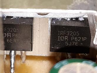

                          Hình chụp con 3205 ấy! Click image for larger version

                            Wow FET ngon dữ vậy bác.
                              con này mua lẻ 13K/con, 120K/chục. 2 con / 1vế chạy 80A ngon.
