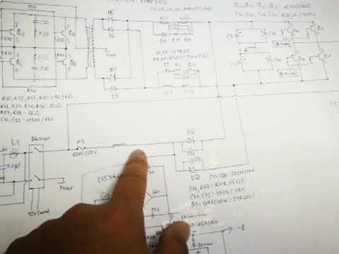

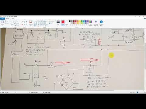

Sơ đồ UPS santak c3K, không hiểu cái cầu diode để làm gì

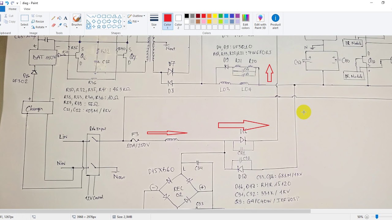

    ups online, mạch pfc hoạt động liên tục ngày đêm, mạch băm nửa cầu cũng thế, chỉ khi cup điện , mạch dc-dc mới chạy, và trong 10ms role nhảy chuyển nguồn cấp áp HVDC thì năng lượng được lưu trữ trong tụ DC bus cấp cho nửa cầu băm, nên mới có cái gọi là chuyển mạch 0s. còn mạch pfc thì ở bán kỳ dương thì nó boost áp như mạch pfc thông thường. bán kỳ âm thì nó kéo trực tiếp xuống gnd qua diot cầu. .....từ lưới sinh ra áp dc 350v qua diot xung sang tụ.....vậy mới nói nó gây ra nhiễu lưới, nên lọc EMI khá to và khá kỹ......
    Bạn có đồng ý với giải thích của bạn vdk_hy2017 không? mình thì thấy bạn đó nói có lý và mình đang nghĩ vậy, nhưng vấn đề mình không hiểu ở đây là PFC nó phải nối tiếp với mạch H , vì PFC nó làm nhiệm vụ nâng điện áp lên 350VDC mà .
    Con cầu diode 15A kia đầu ra dương nó đâu có nói lên tụ bus , theo lý thuyết đúng ra là đầu ra PFC nó phải nói lên tụ bus 470VDC kia để nạp cho tụ
      bổ sung chỗ là khi mất lưới, mạch dc-dc khởi động có trễ, và phần trễ đó được bù bởi dàn tụ. chứ không phải là role nhảy nguồn cấp.mạch dc-dc và pfc là cấp 350vdc cho băm sine nửa cầu.

        ok bạn, nhưng bạn thấy cái cầu 15 amp cấp cái nguồn đó bạn thấy thế nào?

                    mình đã search và dual pfc , tất cả sơ đồ chân D của FET đều phải nói với diode để đia ra mạch H cả, vẫn là chưa hiểu chỗ đó

                        Nó hơi trừu tượng chút chỗ này, về mặt nguyên lý thì tất cả các PFC đều có chức năng nhiệm vụ nâng áp lên 1 khoảng nhất định VD +/- 350VDC hoặc một số máy cao hơn
                        - Mỗi hãng đều có cách thiết kế riêng còn về mạch trên thì đa phần các UPS xuất sứ china đều sử dụng chung kiểu boost áp vậy. Nếu bác cần hiểu chi tiết mình sẽ thảo luận cùng bác riêng

                            Có gì đâu, con fet Q9 chỉ dẫn điện 1 chiều nên phải thêm diod cầu để nó dẫn điện xoay chiều. Giống như SCR + diod cầu = Triac.
                            Mạch này là mạch boost xoay chiều. Bán kỳ dương thì nó boost lên +350V qua D16 nạp cho tụ phần băm xung DC/AC. Bán kỳ âm thì nó boost xuống -350V qua D17. Cuộn cảm sau cầu chì F3 là cuộn boost chứ không phải cuộn lọc.
                            Biến áp dưới Q9 giống như là 1 biến dòng, trích một phần năng lượng để tạo nguồn 5V / 12V.

                                Biến áp chỗ chân S ra có thể để đo dòng hoặc cuộn hồi tiếp, vì mình không biết mạch thực tế của nó như thế nào, chỉ nhìn sơ đồ khối đoán mò.
