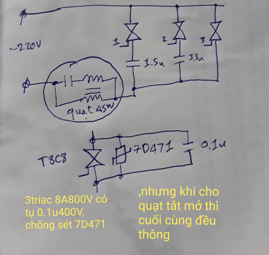

    Nhờ các bạn xem có thể khắc phục tình trạng triac chết của mạch điều khiển tốc độ quạt bàn giúp mình nhé, hay phải chọn loại triac nào để dùng được với mạch này
    Cảm ơn các bạn.
    //triac nào cũng được cho dẫn hầu như 100% hoặc ngắt 100%. Các triac như 97A6, BRC08, và vài loại của máy giặt đều không chịu nổi xung áp LC dù được bảo vệ như mô tả!😭😭😭😭

    Bạn dùng thử con MCR100.
      theo ý mình thế này/ thứ nhất là mạch khiển triac phải dò được điểm 0V để hình sine đẹp nhất có thể, còn không nó bị gãy gần chỗ 0V khá cao... trên face ấy!
      thứ hai là nên lắp snubber triac 104 và 1k chẳng hạn... soi sóng xem rồi tính tiếp. mà chắc ăn là tháo cái mạch SSR 20A thử xem họ lắp snubber như nào. mình nghe nói là mạch snubber làm giảm dv/dt thì phải.
        Bạn thử gắn snubble (0.1-1uF + 10R-100R) song song với motor hoặc ngõ vào 220V.
        Thêm trở xả cho tụ hạn dòng.

            Cảm ơn bạn. Có vẻ con MCR100-8 chỉ tương đương con T8C8 mà.
                Cảm ơn bạn.
                Tụ song song với nguồn vào 220V thì mình từng gắn 0.1-0.22uF.
                Mình sẽ thử tụ song song quạt, chứ trở song song tụ hạn dòng e là không tác dụng.

                  Hình như quạt trần nó không dùng tụ tạo từ trường xoay bác à, mới lại e dùng quạt bàn, quạt cây gia dụng còn không...thèm sài sóng sin của nhà đèn vì có tiếng ồn nữa cơ, nên mạch triac cho quạt trần không dùng được!
                  Múc đích của e là cho cây quạt phòng ngủ, dùng inverter sin chuẩn online, tắt mở và điều khiển các tốc độ nhanh chậm từ xa, cố định số mạnh nhất và dùng 2 tụ 2.2u và 3.3u thay cho 2 số nhỏ, như thế ..."tiết kiệm điện" một chút!!!!
                  // số nhỏ bình thường của quạt cây thì cũng còn khá mạnh, nên mới dùng tụ 2.2u để giảm CS quạt còn tầm 15-22W thôi
                  Chỉ vì ý muốn nhỏ nhoi đó thôi mà e đã nướng mấy chục con triac các loại rồi
                    Mấy con tụ snubble nên nối tiếp với trở khoảng 10R để hạn dòng, kể cả con song song với triac.
                    Áp còn dư trên tụ hạn dòng có thể cộng với áp nguồn và áp quạt tạo ra áp cao. Thử ngắt điện 1 lúc chờ tụ xả điện rồi hãy kích mở con triac bên cạnh.
                    Bác này xài sang nhỉ. Thử dùng với điện lưới xem sao đã.
                      khả năng dòng khởi động hơi cao nên chết triac. bạn làm như sau rồi báo kết quả cho anh em biết nhé: dùng 1 role đóng điện cho quạt chạy khoảng 5 giây rồi mở ra sau đó mới điểu khiển tốc độ qua triac. Nếu vẫn chưa được thì khi tắt quạt đi thì làm như sau: dóng role lại, mở triac ra, sau đó mới mở role để tắt quạt

                        Dùng rơ le thay vì triac cho đơn giản.
                          Lý thuyết 1 tý : Quạt cơ bản là tải có tính điện cảm , tức là có L . Nay bạn nối tiếp với cái tụ C thì thành mạch LC nối tiếp . Khi xẩy ra cộng hưởng , nội trở của mạch này rất nhỏ , dẫn đến triac bị ... bùm .....
                            Nguyên văn bởi thetung Xem bài viết
                            nhưng cuộn L có nội trở khá cao và ZL khá lớn nên dòng nạp cho tụ không quá lớn, triac vẫn có thể chịu dòng được,..
                              Bạn ơi , điều tôi muốn nói tới là khi xẩy ra CỘNG HƯỞNG thì Z của toàn mạch sẽ nhỏ ...
