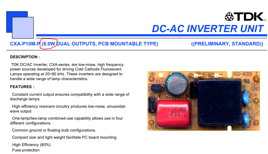

    Nhờ các anh em trong Room, ai bán, sửa được mạch này báo giúp em nhé
    mạch công suất cho màn hình LCD, nguồn vào 24VDC công suất 1500w

      bo cao áp này thì làm gì mà công suất đến 1500w , có 22w thôi , sửa nó cũng đơn giản , thường là thay luôn , vì nó là bo cắm vào bo chính , hoặc tháo ra thay 2 con transistor và 2 con tụ dán ở dưới mạch . tụ dán bị chập nên chết transistor

        dạ datasheets cua nó đây ạ
        https://media.digikey.com/pdf/Data%2...CXA-P10M-P.pdf
          Nguyên văn bởi trinhvan86 Xem bài viết
          thì mạch cao áp này theo giá trị cho trên dữ liệu là 2 ngõ ra , mỗi ngõ ra 8w = 16w .

            Có 8W mà nói 1500W ghê quá. Cả cái màn hình có đôi ba chục W mà cao áp 1500W bằng cái bếp từ bạn không thấy vô lý sao?
            Thực ra 1500 là số V ngõ ra.

              Cam on bac, em nham mat
