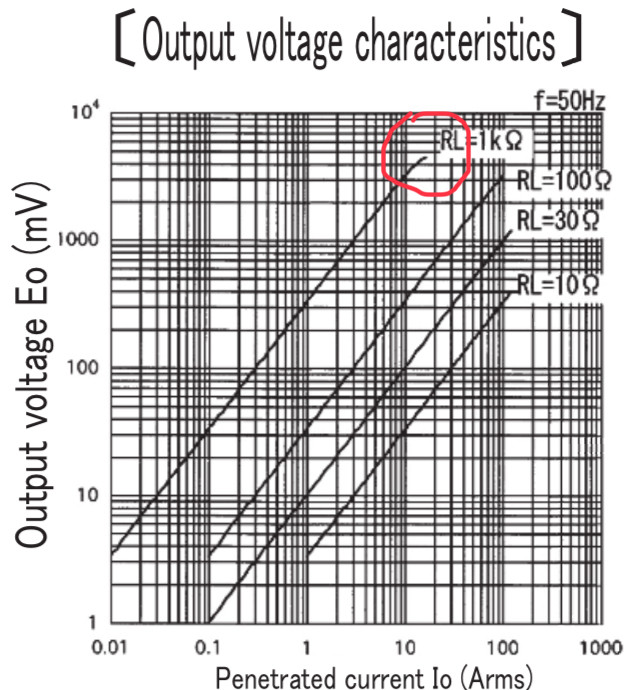

thiết kế mạch đo dòng điện xoay chiều sử dụng biến dòng
    dòng xoay chiều thì sao mà bão hòa được/
    Khi biên độ lớn thì dòng xoay chiều cũng làm bão hoà lõi từ chứ sao không.
    RL càng nhỏ thì dòng thứ cấp càng lớn. Mà dòng thứ cấp thì ngược chiều với dòng sơ cấp, làm giảm từ thông xuống.
      VẪN NHẦM LẪN. vế đầu tiên không thuyết phục/ lõi từ bão hòa bởi vòng dây và dòng điện chạy qua nó. chắc gì đã bảo hòa do tải thứ cấp bé, sao nó không bảo hòa ở sơ cấp...
        Từ thông tổng trong lõi thép = từ thông do cuộn sơ cấp sinh ra - từ thông của cuộn thứ cấp.

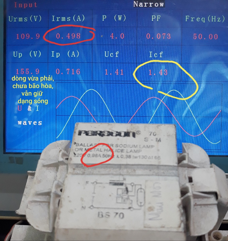

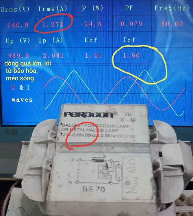

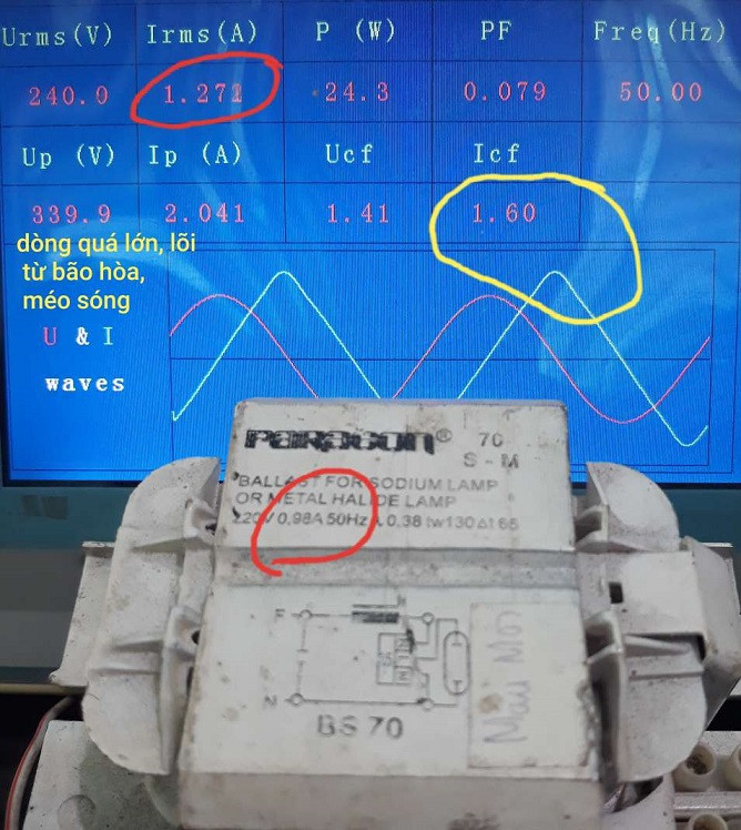

            Lõi vẫn có thể bị bão hòa với dòng xoay chiều bác ạ. Công thức Faraday vẫn áp dụng cho biến áp dòng dù nó hơi khác chút so với biến áp thông thường
              Nguyên văn bởi ti500 Xem bài viết
              tất nhiên là lõi nào chả bị bảo hòa. bảo hòa do áp, do dòng ( lực từ) nhưng dòng xoay chiều nó liên tục đảo hướng từ trường nên lõi nó không tích tụ dc-bias. nên mới nói là sao mà bão hòa được.

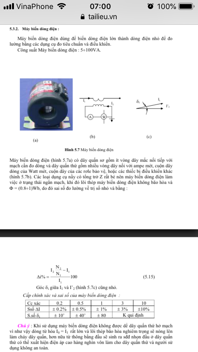

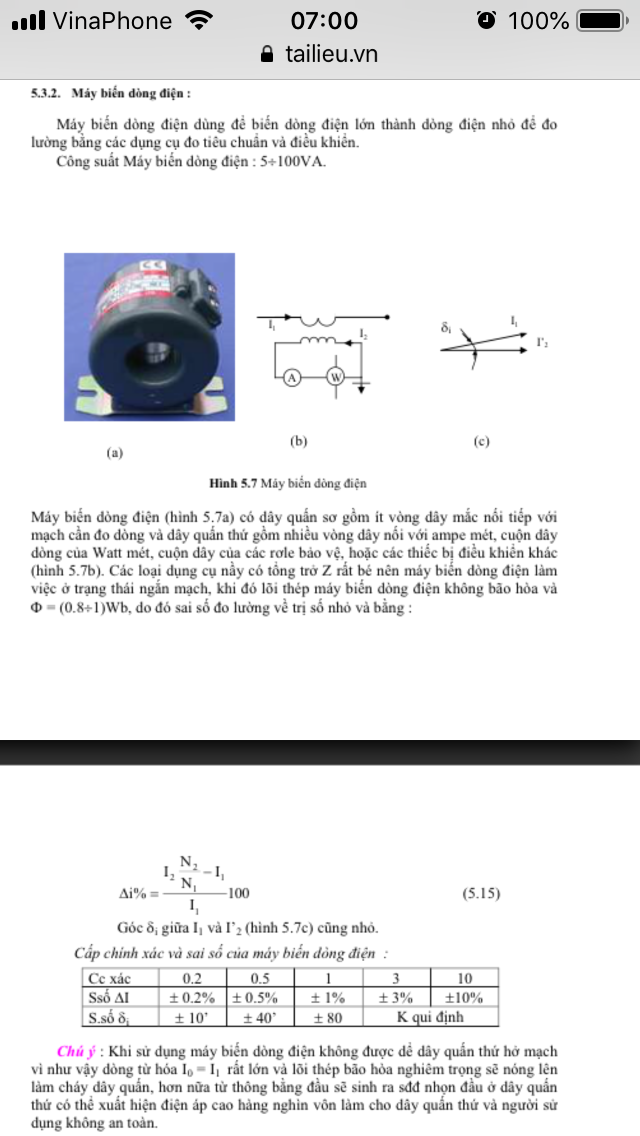

                Không tin bạn xem trang 10 của giáo trình này xem sao: https://m.tailieu.vn/doc/giao-trinh-...41.html?view=1
                  Nói như cái nhà bác này thì chả có biến áp AC nào bị bão hòa à? bác đọc sách kỹ lại đi ợ
