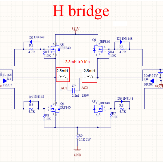

    Tình hình là em đang làm đồ án tốt nghiệp tạo ra tín hiệu pure sine 220V- 50 hz. Mạch và code đã xong nhưng khi soi dạng sóng đầu ra thì lại không như mong muốn mặc dù đã lọc và mạch LC. Sắp đến hạn nộp đồ án rồi mà vẫn chưa xong mong các anh rành về lĩnh vực này giúp đỡ
    Sơ đồ mạch nguyên lý
    https://upanh.pro/image/HCUT9r
    https://upanh.pro/image/HCUJX9
    Tần số spwm là 10Khz 100 mẫu sine
    Tín hiệu đầu ra sau khi gắn tải là điện trở và mạch lọc tụ 2.2uf
    https://upanh.pro/image/Hhl3qr

      E nói lọc LC mà có thấy L đâu? Hãy lắp thêm 2 cuộn cảm như hình, gắn thêm 1 tụ nữa sẽ ra sin. Lưu ý lõi cuộn cảm phải là loại có màu sơn đen( bột từ) chứ màu đen như lõi trong đèn compact hay các màu khác không được ( phải quấn rất nhiều vòng hoặc quá ít vòng, không chạy được, hư cầu H.
      Nếu không có lõi thì em có thể dùng lõi EE/EC/EI28 mài trụ giữa khoảng 2mm sao cho quấn 140-150 vòng dây thì có 2.5mH.
      Mà tần số 10kHz hơi thấp, có thể thì nâng lên 16-24kHz thì có thể giảm gí trị L và C.

        Vâng em cảm ơn bác đã cmt chỉ giáo. Cho em hỏi là tần số lên tầm 20Khz thì mình nên lấy bao nhiêu mẫu sine và mạch lọc LC có cần thiết kế lại không
          20kHz:50Hz=400 mẫu/ chu kì sin, tức từ 0 lên 310V có 200 mẫu. Mạch lọc chỉ cần L=1.8-2.2mH, C=2.2uF
            Cảm ơn bác tính hình là tín hiệu đã ra dạng sóng sine. Giờ em tiếp tục làm thêm phần feedback cho mạch trên. Bác có cách nào feedback được 220v -50 hz có cách ly mà đơn giản không . Để em đọc về vi điều khiển chân analog.
