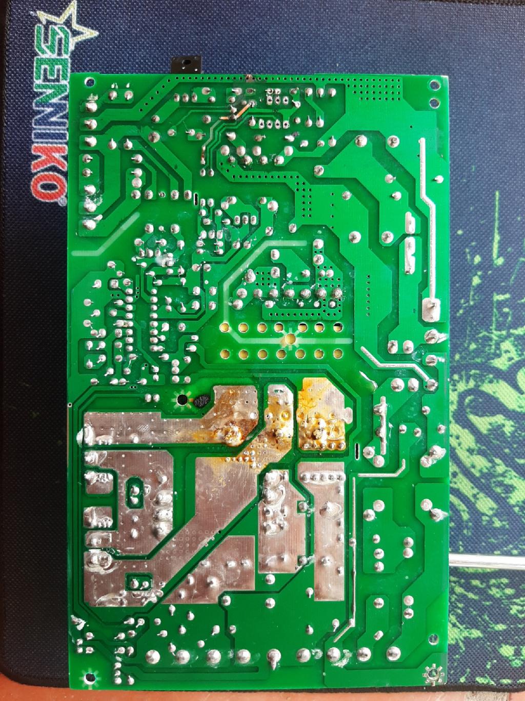

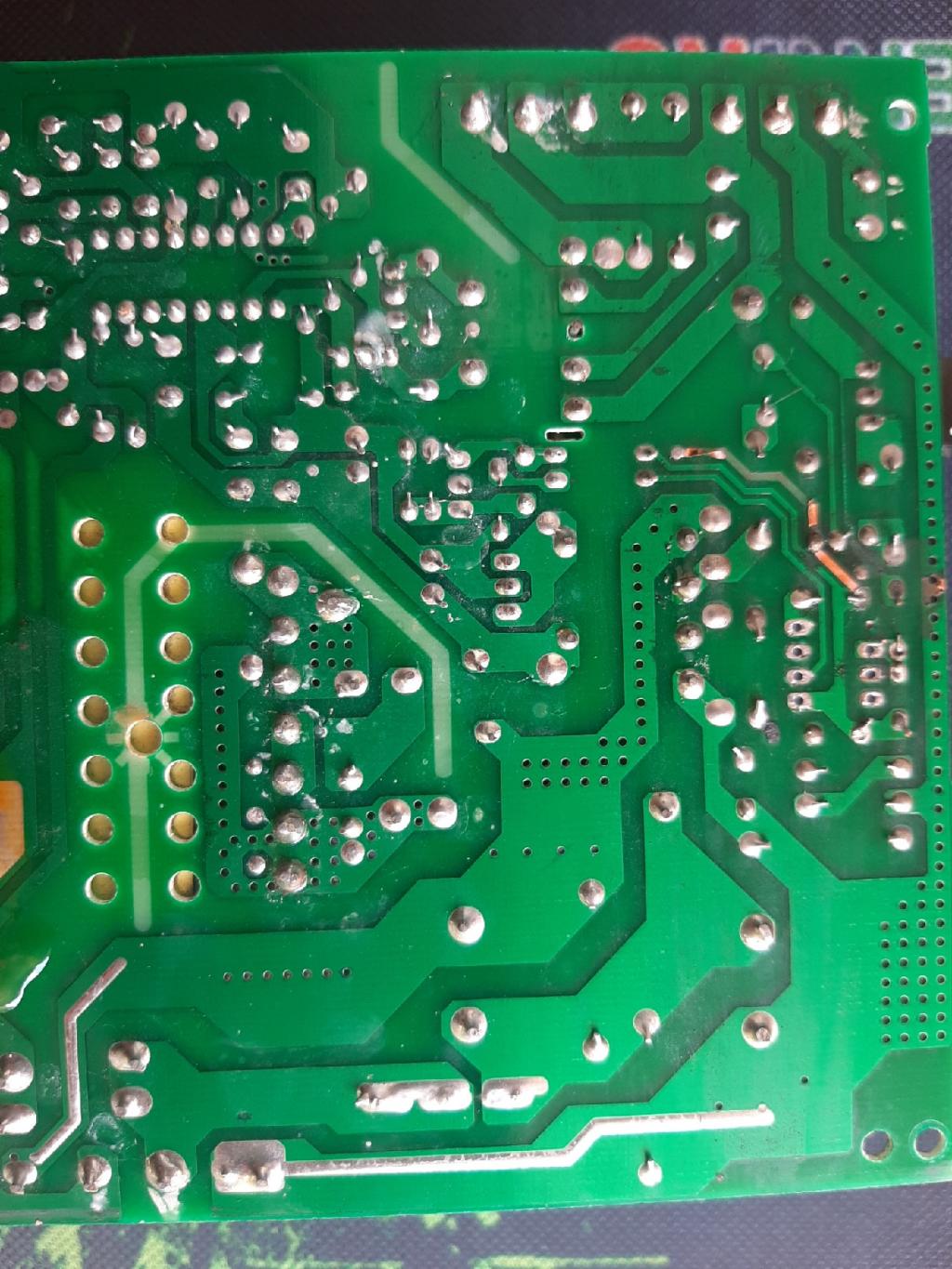

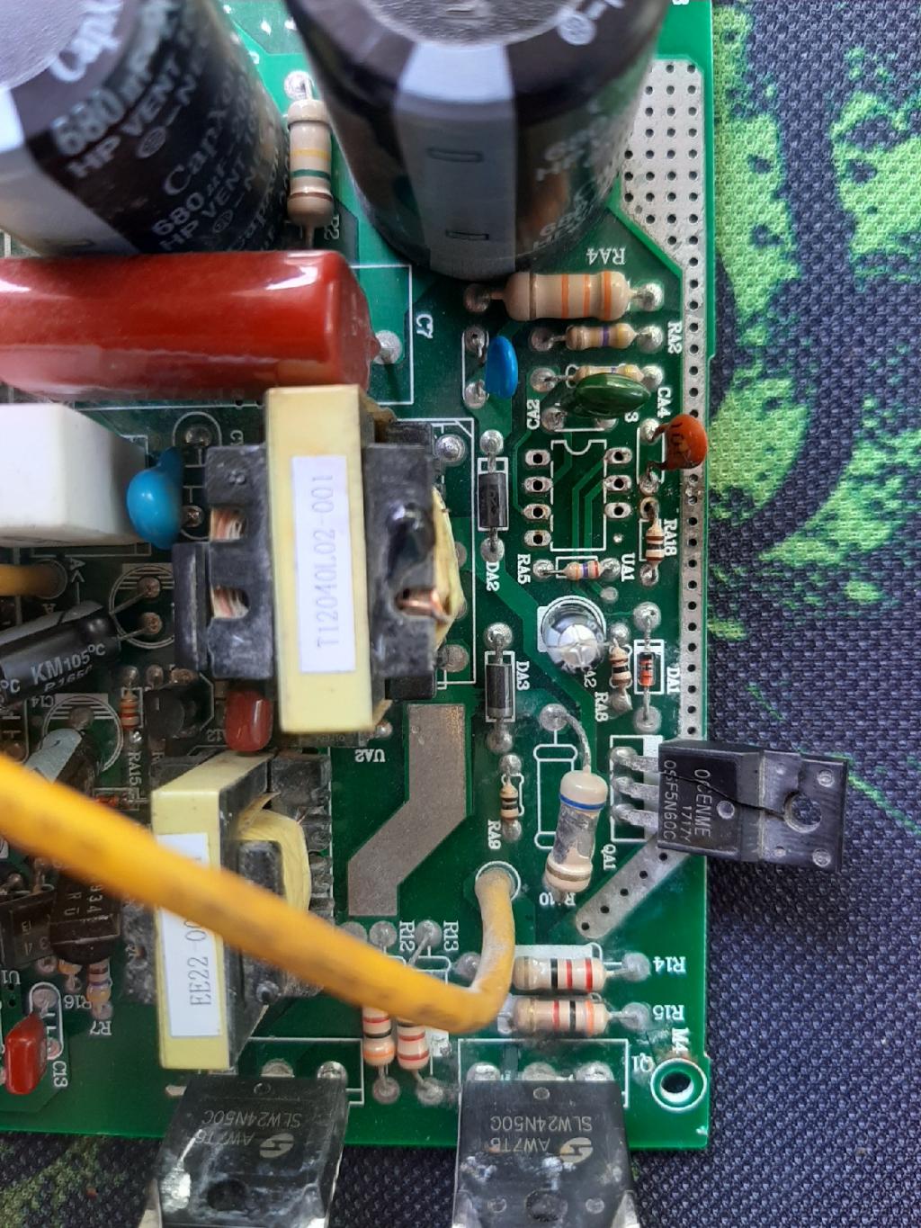

    Chào các bác, mình có cái nguồn tổ ong 12v 50a bị cháy và nổ banh xác con ic 8 chân .mình nghĩ là của nguồn cấp trước .xem trên mạch thì chân 1 là gnd, 7 là vcc, 8 là ngõ ra lái fet 5n60. Bác nào biết nó là ic gì không ạ và nguyên nhân có thể do đâu . E thanks trước ạ .Click image for larger version

    1- Bạn nên kiểm tra kỹ xem pin 1 của con IC có phải GND ko nhưng nhìn thì ko giống lắm.
    2- IC lái FET, DIP 8p (hoặc 7p, pin 5 có vẻ là NC, ko dùng)
    3- Nếu là IC tàu thì phải chịu khó ngồi vẽ lại sơ đồ, tính toán tần số dao động cũng như thông số hồi tiếp, rồi tìm 1 con IC tương tự với 3 đặc điểm trên
