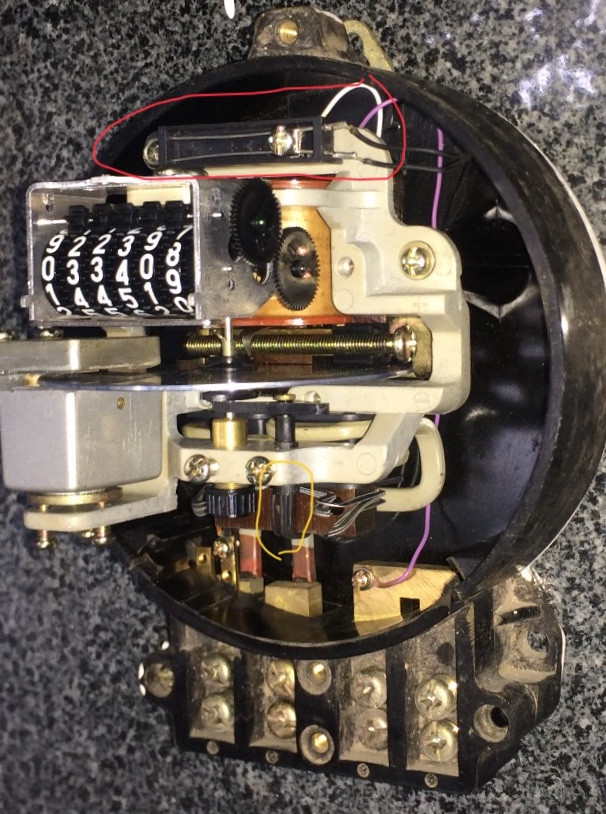

                Trong công tơ cơ, cuộn áp không thuần cảm mà còn có điện trở của dây đồng, điện trở tương đương tổn hao trên lõi thép... nên độ lệch pha nhỏ hơn 90 độ. (Thí dụ là 80 độ chẳng hạn). Khi đó trên cuộn dòng người ta quấn thêm 1 cuộn phụ nối vào biến trở để chỉnh sao cho nó lệch pha -10 độ gọi là bù pha.
                Lâu ngày tiếp xúc của biến trở không tốt làm sai lệch pha. Nên dòng qua tụ cũng làm đồng hồ quay ào ào mặc dù thực tế nó tiêu thụ điện không đáng kể.

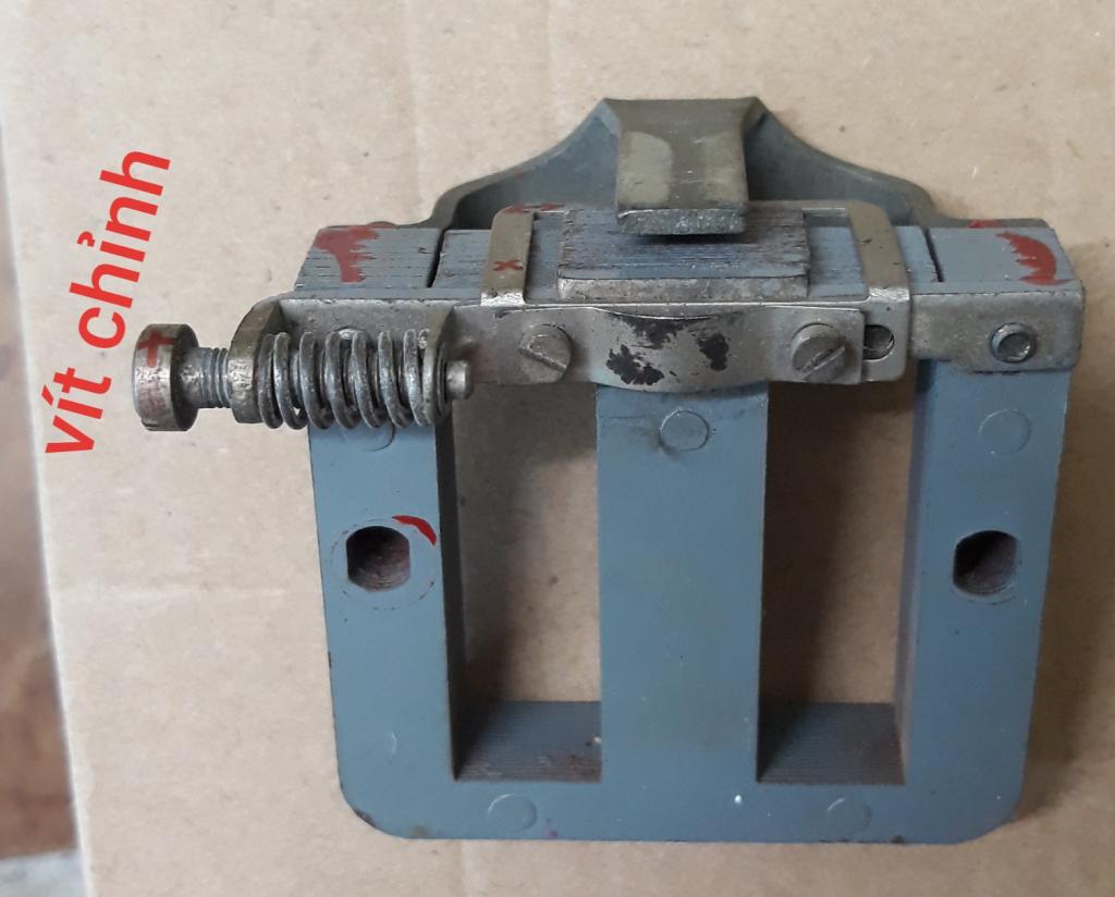

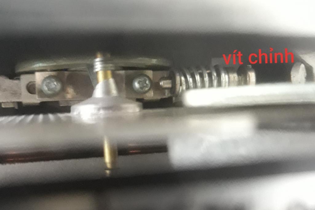

                  Công tơ cơ toàn linh kiện cơ trừ đây đồng thôi mà bạn. 1 vít chỉnh từ trường cuộn áp bằng cách thay đổi vị trí khung kim loại nghịch từ (hồi đó mình có... đếm khoảng 9000 vòng dây 0.19 thì phải!!!), một vít chỉnh cuộn phụ lệch từ gì đó như ở quạt con cóc (là thanh kim loại chữ u, vít chỉnh vị trí nối đầu.
                  • #24
                    Mỗi loại có thể khác nhau một chút. Thí dụ loại này có cuộn phụ (khoang vàng) và biến trở (khoanh đỏ)

                        À, bạn nói biến trở là cái khoanh màu đỏ ấy à, ở trên mình cũng nói nó đó, là kim loại hình chữ U, ra là nó. Và cái của bạn cũng như vậy, thanh vít ở giữa đó, là chỉnh từ cuộn áp.
