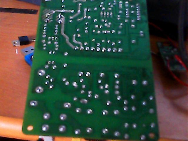

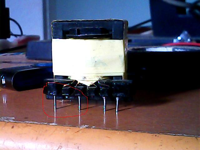

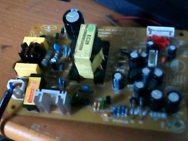

ai đã từng sửa boad này giúp mình với
Nguyên văn bởi vinh0904426 Xem bài viếttình hình là có người nhờ sửa cái boad này mà giờ em mới vào nghe nên con hơi gà.mạch này nó dùng ic 5L0380R em đo nguồn ic vấn có nhưng mà nguồn thứ cấp ko có em đã thay ic rồi nhưng vẫn vậy [ATTACH=CONFIG]66445[/ATTACH][ATTACH=CONFIG]66444[/ATTACH] các pro bớt chút thời gian giup em với

Nguyên văn bởi vinh0904426 Xem bài viếtem thay con opto rồi vad cúng kiểm tra con tl431 rồi giờ do chân số 2 của ic đc có 0.98v
Nguyên văn bởi vinh0904426 Xem bài viếtic 5l0380R mình viết nhầm.
Nguyên văn bởi Quocthaibmt Xem bài viếtchân số 2 của IC nguồn là chân out mà! nó khi không chạy là 300vdc rồi , còn khi chạy thì xung cao hơn , đo vào đó là hư đồng hồ đó, nếu nó chỉ có 0,98v vậy là nguồn chưa có , hoăc biến áp bị đứt dây ngay chân rồi, bạn kiểm tra kỹ lại xem sao, nhớ sau này đừng có đo chận OUT cua sò hoặc IC nguồn khi đang chạy , hoặc chưa biết chạy hay không nhé!
mình quấn lại bax và đang chạy thử mà ko biết thit ông hàng xom bao nhiêu $ thì vừa nhỉ ^^
Nguyên văn bởi vinh0904426 Xem bài viếtcảm ơn nhé mình sửa xong rồi .bax bi đứt cuộn sơ cấp pác a nó đứt tận bên trong
