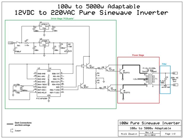

Có Bác Nào Làm Mạch Inverter Này Chưa
hình như phải nạp code cho con 16F628A phải k bácNguyên văn bởi D.Phi Xem bài viếtMạch này khá good so với dạng sóng Vuông. Nó 2 có 2 bậc xung. Ngon hơn xíu.
Cái này, thực tế ứng dụng tại Việt Nam hết 90% rồi, tuy nhiên là cùng nguyên lý thôi, Việt Nam chơi toàn IC, nhưng công lực cũng y chang xài Microcontroller.
code nó cho sẵn luôn rồi đó. nạp vào lắp thửNguyên văn bởi angel_999 Xem bài viếthình như phải nạp code cho con 16F628A phải k bác
Khi tối mình đã thử lại rồi. Dùng bình điện 12v 14AH. Biến áp 3A, thay tụ 2.2u bằng tụ 0.1u, bóng trái ớt đỏ, điện thế 190VAC. Cắm cái quạt 40W vào..Quạt chạy êm ru..mừng hết lớn. Tuy nhiên quay hơi chậm, điện thế hạ xuống còn 105vac. Dòng tiêu thụ tại bình tầm 4.2A. Biến áp chạy tầm 1 phút thì quá nóng, phát ra tiếng keo ù ù. Có thể do biến áp không đủ công suất.
Kết luận: Thành công ngoài mong đợi, Cần phải thay biến áp có công suất lớn. Nếu bác nào muốn làm thì có lẻ đây là mạch đơn giản nhất dùng pic, Giá cả cũng rất rẻ. mọi linh kiện mình mua tầm 65k, chưa tính biến thế.
Mạch này là sin chuẩn đó (theo tác giả và một số người đã làm), Mình thì thấy quạt chạy êm ru là ok rồi.

ChÚc mỪng bÁc naz. BiẾn Áp 3a thÌ cŨng nhỎ thẬt. mà mình thấy trong sơ đồ ông này dùng biến áp 6-0-6, chắc là khi có tải nó sụt áp là vừa
Nguyên văn bởi thienvu533 Xem bài viếtkhi tối mình đã thử lại rồi. Dùng bình điện 12v 14ah. Biến áp 3a, thay tụ 2.2u bằng tụ 0.1u, bóng trái ớt đỏ, điện thế 190vac. Cắm cái quạt 40w vào..quạt chạy êm ru..mừng hết lớn. Tuy nhiên quay hơi chậm, điện thế hạ xuống còn 105vac. Dòng tiêu thụ tại bình tầm 4.2a. Biến áp chạy tầm 1 phút thì quá nóng, phát ra tiếng keo ù ù. Có thể do biến áp không đủ công suất.
Kết luận: Thành công ngoài mong đợi, cần phải thay biến áp có công suất lớn. Nếu bác nào muốn làm thì có lẻ đây là mạch đơn giản nhất dùng pic, giá cả cũng rất rẻ. Mọi linh kiện mình mua tầm 65k, chưa tính biến thế.
Mạch này là sin chuẩn đó (theo tác giả và một số người đã làm), mình thì thấy quạt chạy êm ru là ok rồi.Last edited by angel_999; 21-09-2014, 15:21.

, tiện thể cho m hỏi con Q3, Q4 là con gì thế??
