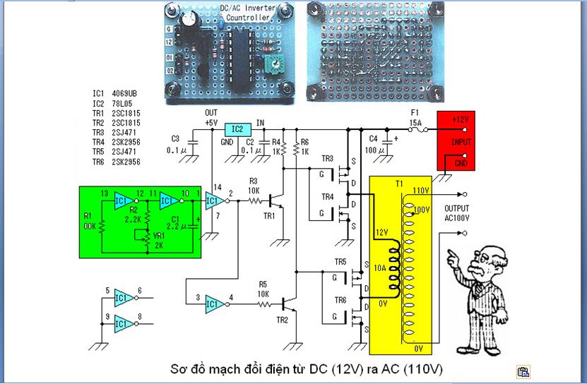

    Chào các bạn! mình đang làm cái mạch inverter 12VDC to 220VAC! mạch mình làm như hình dưới! khối giao động mình dùng IC 4069 lặp mạch như hình dưới! còn khối công suất vì ko mua được mosfet 2SJ471 và 2SK2956 nên mình dùng sò 3055 vs sò 2955 thay cho kặp mosfet! biến áp mình dùng là loại nguồn đơn 220V to 12V 3A mua ở Nhật Tảo!! mình ráp mạch xong cấp điện zô! mạch chạy, sò ko nóng lắm!! nhưng đo áp ra thì chỉ có 100V! và ko có dòng!! dòng chỉ đủ sáng đc 1 con LED!! (nói chung là mạch cho ra áp mà ko có dòng)!! mình ko hiểu vì sao mạch lại bị vậy! mong các bạn và các anh giúp đỡ!!
    Xin cảm ơn trước! Click image for larger version

    Ặc áp điều khiển cho mosfet tới 12V còn sò Vbe chưa tới 1 V. Bạn thay như vậy là đứt mất tiêu con sò rồi.
      Bác phải dùng mosfet chứ bác dùng mấy con trán thường thì áp được như vậy là đúng rồi,mạch này em lắp thử rồi chạy quạt cực êm luôn.
        Ráp đúng theo mạch này thì quạt êm là phải rồi bởi vì nó chỉ lết thôi chứ đâu có chạy nổi (áp đầu ra chưa tới 100V). Nếu quấn tăng phô đủ thì quạt sẽ nóng và è vì nó ra xung vuông.
          ặc! a có thể nói rõ cho e hiểu đc ko a!! vậy nếu e thay lại bằng Fet thì mạch chạy có áp và có dòng luôn ko a? Nguồn e cấp cho mạch là nguồn 12V 10A! láy từ biến áp 12V 10A mua ở chợ Nhật tảo!!
            Theo mình nghĩ thì bạn không được lấy nguồn từ biến áp rồi chỉnh lưu, lọc và cấp cho mạch được vì nguồn này có nội trở lớn.Tốt nhất là bạn mua acquy để thử

              uk! vậy để mình láy cái acquy trong xe máy chạy thử xem có đc ko! cảm ơn bạn nhiều!

                cũng ko đc luôn òi bạn ơi!! mình dùng bình acquy xe máy mà mạch vẫn ko có dòng chỉ có áp thui!!
                  bạn ơi! nếu mình thay còn trở 1K để tạo dòng lái cho sò bằng con 10k! thì có bị chết sò nữa ko bạn?? mà bạn ơi! bộ giao động của mình dùng IC 4069 nó cho ra xung áp! chứ ko cho ra dòng! vậy nó có kích cho sò chạy được ko??
                    Bạn mới làm thì theo mình bạn làm theo mạch của bạn hoangtam741 ấy .Mạch rễ thực hiện có thể nói ráp đúng chạy ngay không phải điều chỉnh gì cả.Và tất nhiên loại này cũng chỉ là "vuông" thôi.
                      Nếu bạn muốn tăng dòng kích BJT thì bạn phải mắc Darlingtor
                        bạn nên dùng fet cho đỡ nóng.bạn có thể tạo dao động bằng ic ka3525 con này có khởi động mềm nên an toàn hơn
