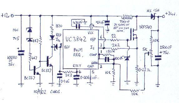

          Em mới tìm thấy mạch này trên mạng , mạch chuyển từ 12VDC lên 24VDC. Đây là mạch boost, Gia trị linh kiện gần như là đầy dủ rồi, nhưng còn mấy con zenner không biết là dư nào. Các bác giúp em với nhé!. Em cảm ơn rất nhiều

            Theo mình thì bạn vào trang LTC1625 Datasheet catalog và download con ltc 1625 về để tham khảo đi
