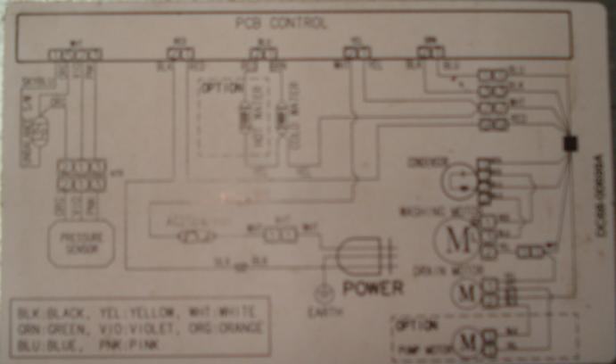

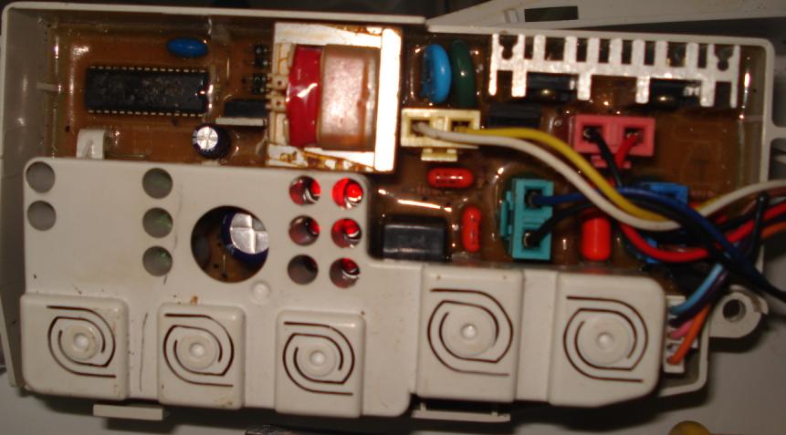

    Ảnh hưởng bão, trời mưa tầm tã. Máy giặt giở chứng không chạy! Đèn trên mặt hiển thị chớp nháy liên hồi! ... Tháo ra thấy mạch điện tử đổ keo cứng ngắc! => Bó tay! Bác nào có sơ đồ máy này cố vấn giùm. Thanks !
    Sơ đồ mạch điện bị mờ quá!
    Đây là sơ đồ mạch chung và hộp mạch điện tử. Cố chụp cho nét mà ko được! Rất mong được tư vấn! Thanks!

        Hồi xưa, sửa mấy cái Samsung toàn gặp mấy trường hợp:
        - "Thối keo" - Keo chống ẩm lâu ngày kém chất lượng, đến khi ẩm thì máy "xỉn" luôn. Khắc phục bằng cách lột hết keo quanh con MCU (dùng dao, mũi tô vít). Sau đó rửa sạch, sấy khô, đốt nến nhỏ vào.
        - "Chạm nút". Do ẩm nên các tiếp điểm nút bị sùi => luôn dẫn. Việc này có thể kiểm tra bằng Ohm kế.
        - Đứt trở lấy tín hiệu đồng bộ.
        Tóm lại vẫn phải lột keo ra mới làm việc được. Cứ để em nó kín mít thế thì chỉ nhìn và ngửi thôi.
        Có một kinh nghiệm: Chớ dại dùng dung môi gì để làm tan keo, kẻo lành thành què.

          Khi nhấn nút Start nó ò...è..! hai ba cái thế là các led hiển thị đều nhấp nháy!
          ==> và im lìm!

              Hai cái hư cùng một lúc! Đã sửa được một cái (Cháy động cơ, nổ tung cầu chì - Đã quấn lại!) chạy tốt. Còn một cái hư mạch , trước đó đã có ai vọc trước rồi nên làm sai lạc hết sơ đồ gốc.
              Bạn có cao kiến gì chăng giúp với! Thanks!

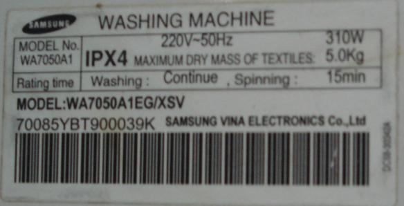

                  - Nhãn thì mình đã post hình lên đầu rồi (Samsung)! Motor có ba đầu dây vô: một là dây chung hai dây còn lại để đảo chiều!
                  - Cắm điện vô lúc đầu bình thường, sau 20 giây là tất cả các led trên bảng điều khiển chớp nhá không thể tác động gì được nữa! Trước đó đã có ai đó sửa rồi. Họ khoét nguyên hình chữ nhật miếng nhựa nơi để bo mạch để sửa và hàn nhựa lại... Không hiểu họ thay tháo những gì nữa. Hiện mình ko có sơ đồ gốc nên vẫn loay hoay. Nhở các cao nhân giúp đỡ! Thanks!

                    _ MG k cần fải khoét nguyên hcn miếng nhưa đâu. Mình vẫn sửa và lấy nguyên Board ra mà cái vỏ còn y nguyên (chỉ xây xát tí ).
                    _ Theo mình thấy thì máy của bạn bị ẩm Board rùi ("có thể" bị rỉ hàng loạt linh kiện) => sơ cứu nó trc đi bằng cách dùng xăng vệ sinh Board (cái này chỉ thỉnh thoảng mới hiệu wả), còn k thì bạn chịu khó dùng VOM kiểm tra những linh kiện quan trọng trên Board.
                    _ Thường những Board chập chờn mình k dám đưa ra nhận định lung tung sẽ k hay lắm.

                      Cho tôi Email hoặc gửi Yêu cầu vào Email : Phong.tran@omnitech.com.vn
                      Tôi gửi cho bạn sơ đồ tương dương và cách khắc phục
