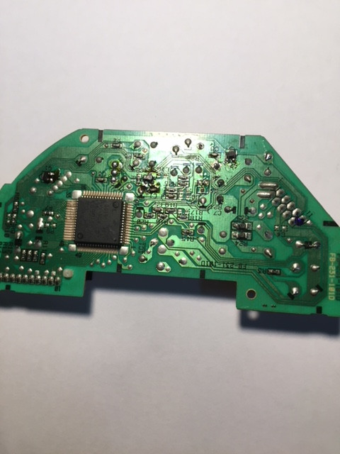

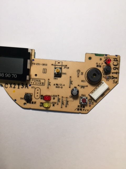

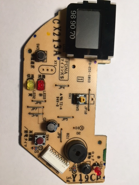

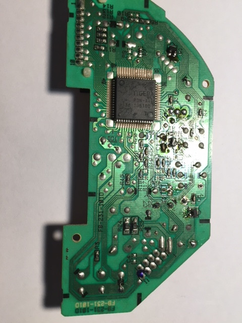

                  Chào bác Viettien ,chả là em có hai con bình thủy Nhật từ đời lâu lâu rồi,mua về nhà sài,có một con hiệu ZOji thì chạy ic nguồn em tháo bỏ và hạ áp bằng tụ trở và ghim bằng zenner thi relay cấp áp cho mayso và bơm hoạt động ok rồi,coi như chuyển điện thành công cả phần mayso nữa.,,,,,còn một con gặp phải là bình thủy của TIGER,thằng này nó hạ áp qua mayso phụ có R=133Ohm đã đo,công suất chắc lớn,và đi vào thẳng mạch chỉnh lưu lấy áp cho VXL điều khiển con SCR đóng cắt nguồn.
                  EM đã độ nguồn dùng thêm tụ,thêm trở thì chạy được đèn báo và vxl,relay hít nhưng nhấn bơm thì ko chạy được,áp sụt dưới 3v luôn,nguồn nuôi của nó là 8V chuẩn ở áp zin 100v nguyên bản... mạch này hơi đau đầu,,,,mong anh và các anh em cho ý kiến xử lý phù hợp .
