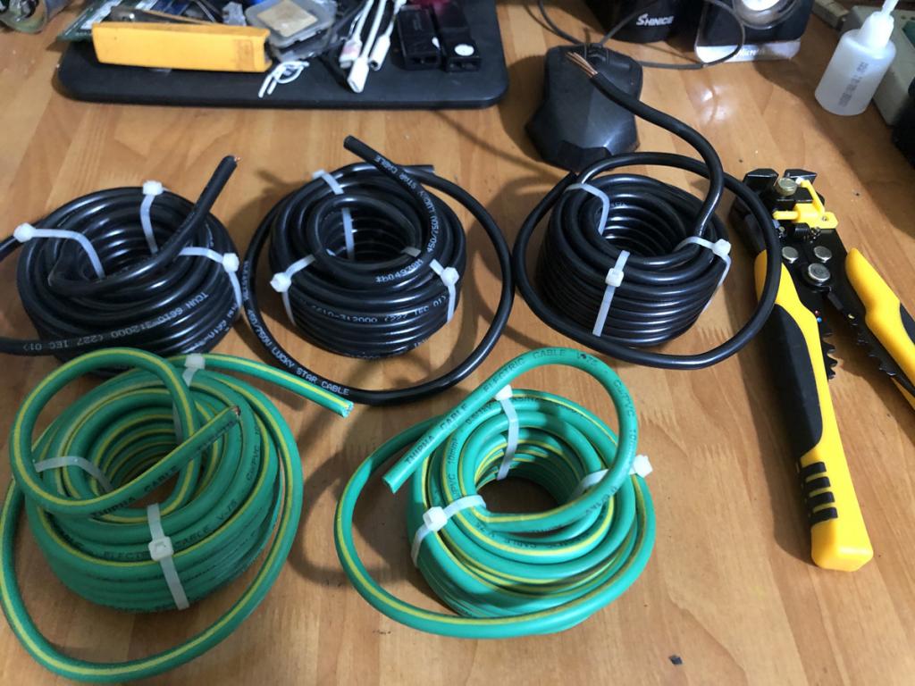

                        Cuộn dây này nhằm mục đích lọc xung sét, kết hợp cùng GZ và SPD để đưa sét xuống đất thông qua đường dây tiếp địa.

                          Gửi 1 số hình cho anh em thêm khảo...
