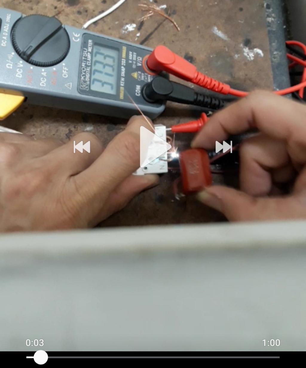

            Hình dưới e chụp lại video cho tụ CL21/155 nạp xả liên tục trong 1phut, thật may là nó không nổ. Cũng làm vậy cho tụ hóa 10uF của bóng compact thì nó nóng lên trông thấy.

              Rất thích bác, thực hành liền vậy mới chuẩn, tui đã nói nhiều lần là tui đo được 530 ohm rồi, và trong datasheet cái moto nó ghi là 539ohm nên chắc chắn giá trị đo là chính xác, còn 2 ohm của cattuong tui khong biết là ở đâu

                dinhthuong80 : tụ hoá nóng hơn vì nó có nội trở ESR lớn hơn tụ kẹo. Tra bảng sẽ thấy.
                Bạn nạp xả tụ hoá như thế nào?

                  Motor đủ lọai, đã có công thức tính công suất khoỉ suy diễn.
                  Nạp xả liên tục cứ vài micro giây 1 lần nạp xả xem tụ nổ không? Accu nạp xung còn nổ bình kìa.Nếu không nổ thì dinhthuong sửa lại sách giáo khoa đi.
                  So sánh khập khiễng, điện lượng trong tụ 10uf >tụ CL21/155​​​​​​​​​​​​​​

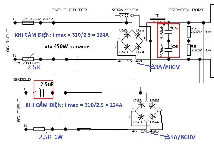

                          • Theo các bác, hai mạch dưới đây có như nhau không, liệu cái cầu chì / NTC ở mạch trên sẽ đứt vì dòng Imax quá cao hay con điện trở 2.5R/ 1W sẽ đứt vì quá công suất???
                            Theo lẽ thông thường thì sau khi cắm điện ổn định rồi, mạch hạ áp/hạn dòng bằng tụ chỉ còn quan tâm tới dòng hiệu dụng thôi, khi đó, dù motor có kẹt thì các linh kiện vẫn không sao nếu như tính các giá trị cho nó hợp lí.
                            Click image for larger version  Name:	Untitled.jpg Views:	2 Size:	75.9 KB ID:	1708973

                              Haizz sao cứ giữ mãi cái định kiến tụ nạp xả liên tục thì sẽ nổ nhỉ??? Cái tụ được sinh ra là để nạp và xả mà! Từ tụ lọc nguồn, tụ nối tầng, tụ thiết lập tần số cho IC PWM... tất cả đều phải nạp và xả đấy chứ, có cái tụ nào mà nạp vào 1 lần rồi thôi trong suốt quá trình hoạt động đâu nhỉ?
                              Còn dòng nạp xả đối với PWM thì không nói, còn đối với nguồn sin thì nó luôn là I = U/Zc (khi R = 0), lấy đâu ra mà nạp xả với "dòng cao" được. Riêng trường hợp này của chủ thớt thì tuyệt nhiên không thể có dòng cao vì:
                              - R của motor là > 500 ohm (chứ không phải 2 ohm)
                              - Có R hạn dòng
                              - QUAN TRỌNG: motor có bản chất là cuộn cảm, nó sẽ sinh ra dòng chống lại dòng tức thời.
                              Tiếp theo, chu kỳ nạp xả ngắn hay dài thì cũng chẳng làm sao, thực tế trong các mạch có tần số càng lớn (chu kỳ càng ngắn) người ta lại chỉ cần dùng tụ càng nhỏ
