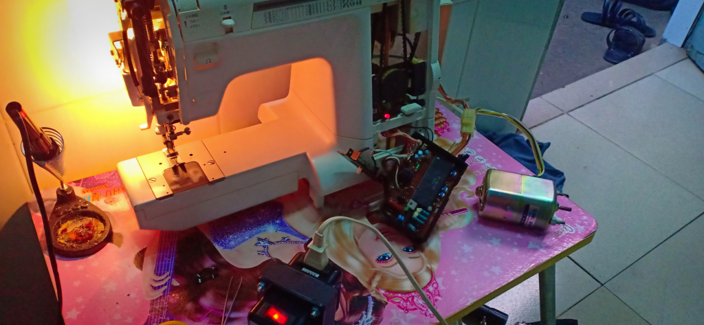

Máy may nhật cấm nhầm điện 220v
    Thân chào các bạn! Mình cảm ơn tất cả các bạn đã giúp đỡ mình trong những ngày qua .

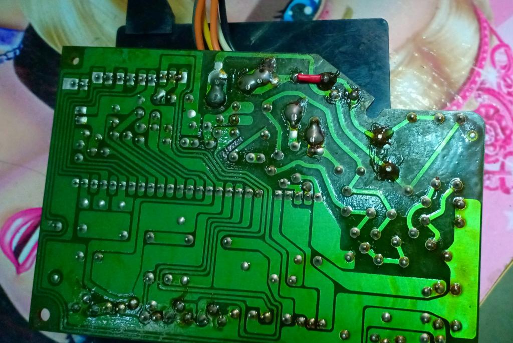

    Bữa nay làm về xóm mình hàn nối 2 điểm nghi là cầu chì kết quả hơn mong đợi máy đã hoạt động 🤗 thật tuyệt vời

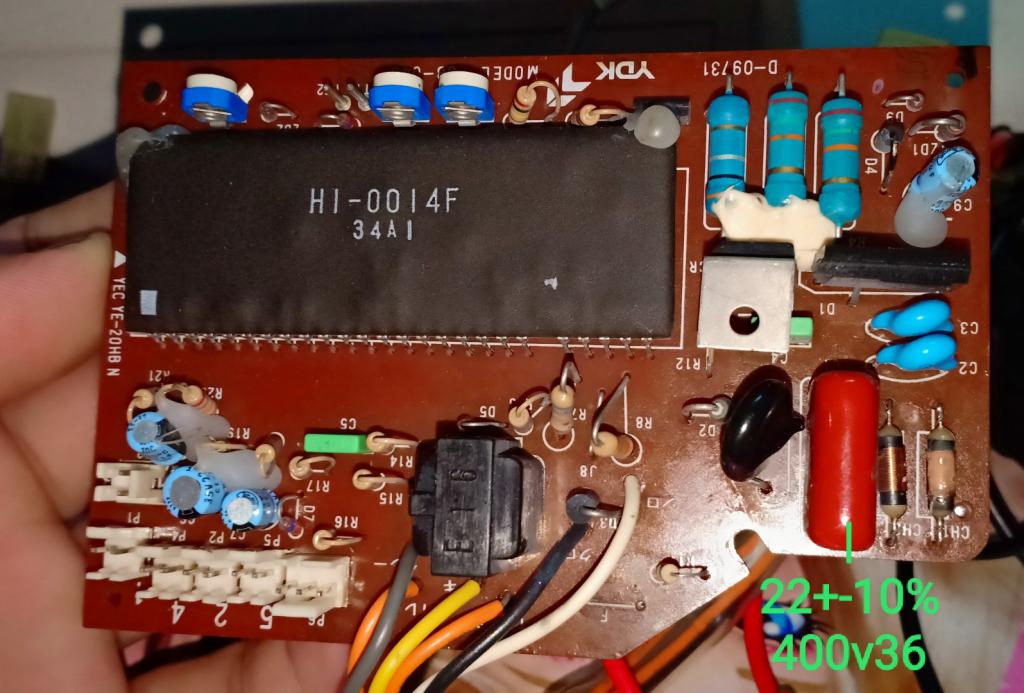

    Và mình có 1 câu hỏi nữa mong các bạn chỉ giúp , mua cầu chì loại nào để thay thế ? vì mình sợ lại cấm nhầm điện nữa . Mình xinh c.ơn!
      Bạn xem cái tụ màu đỏ trị số bao nhiêu, theo công thức tính dòng qua nó rồi chọn cầu chì cỡ 2 - 3 lần nó là được
      // mạch điều khiển thôi, cứ dùng cầu chì 0.5A được rồi.
      ( bạn chụp hình mặt chữ tụ chứ xem như thế không biết nó mấy uF!!)
        Bạn tính giùm mình luôn chứ mình mù điện tử lắm
        Chỉ số là
        22+-10%
        400v36
        Last edited by kennyhơn; 21-04-2019, 09:18. Lý do: Cầu chì 0.5 a 250v được không bạn
