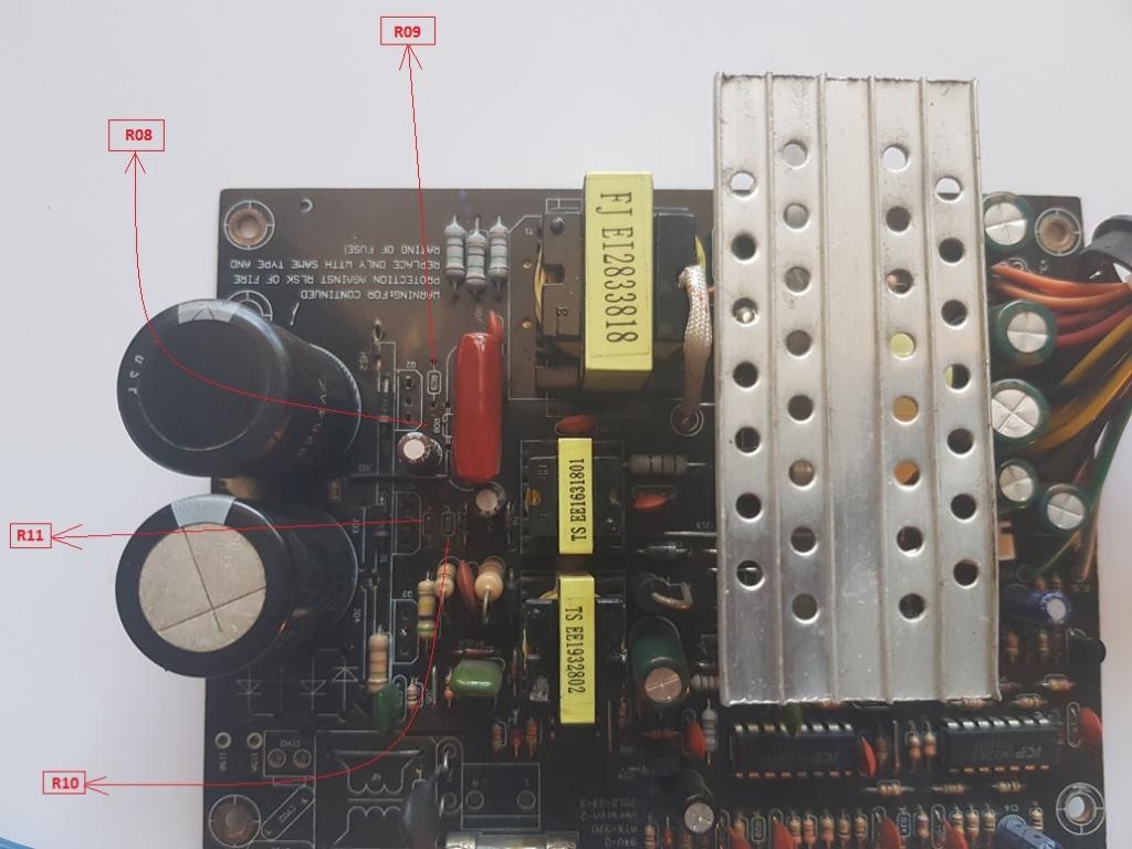

    Bộ nguồn như hình bị cháy các điện trở mất mã màu, bạn nào có mã màu trị số điện trở R08, R09, R10, R11 này share cho mình với, bạn xem file ảnh đính kèm

    R9, 11 nối B và E trans thì dùng 2-3K; R8,10 nối tụ hóa 10uF với B trans thì 1-4.7 ôm. Kiểm tra xem 2 cặp diode 4148 nối tụ 10uF có hư không.
      diot 4148 không hỏng, cháy 4 con điện trở nói trên, chết 1 tụ lớn 200V 470uF, đèn cấp trước C3150 không chết, chết 2 đèn công suất 13007, 4 con diot nắng dòng chết 2 con loại RL257, diot 2.5A chịu dòng 50 -1.000 V, diot loại này tìm không có, mình có thể thay diot cầu GBU6J: 600V, 6A được không bạn ?

        dùng 3 con 1N4007 song song, hoặc 1N5408, hay FR257, FR307,... thiếu gì chỗ bán . Phải dùng cầu 1000V
          Sau khi thay các linh kiện trên, cắm điện 220V, dây đen và dây xanh lá có 5V, dây đen và dây tím có 5V nhưng khi nối dây đen và dây xanh lá quạt không chạy, đo dây đen với cam = 0V, tương tự cho dây đỏ = 0V, dây vàng = 0V, kiểm tra 2 con đèn đảo pha còn tốt, 3 con diot xung đầu ra còn tốt, trường hợp này mình muốn kiểm tra IC dao động KA7500BD và IC bảo vệ LM339LD còn sống hay chết, theo bạn kiểm tra như thế nào ?
            Áp ra PFC bao nhiêu, chưa chạy thì power chính chưa chạy .
            Hiếm khi hư ic 494/7500 và 393.
            Có thể kt 7500 có xung không: chân 4 phải 0-0.5V, không có OSL thì dùng 2 led song song như đã HD, sáng là có xung.
              Bệnh nghề nghiệp rồi! Theo hình ảnh thì không có PFC đâu!
              Loại nguồn này chất lượng không cao, nghiên cứu học hỏi thì được, còn không thì nhọc công sửa làm gì?

                vẬY TEST 2 CON TRANS ĐẢO PHA CHẠY BIẾN ÁP KHIỂN XEM
                  Ở trên mình có viết kiểm tra 2 con đèn đảo pha còn tốt rồi bạn, biến thế nguồn cấp chính đo nóng vẫn có 300V ở cuộn sơ cấp nhưng đầu ra thứ cấp không có dòng, đo nguội các đầu ra thứ cấp không bị đức dây, khi chạy không có dòng ra (cam, đỏ, vàng,...), theo các bạn kiểm tra gì ?
