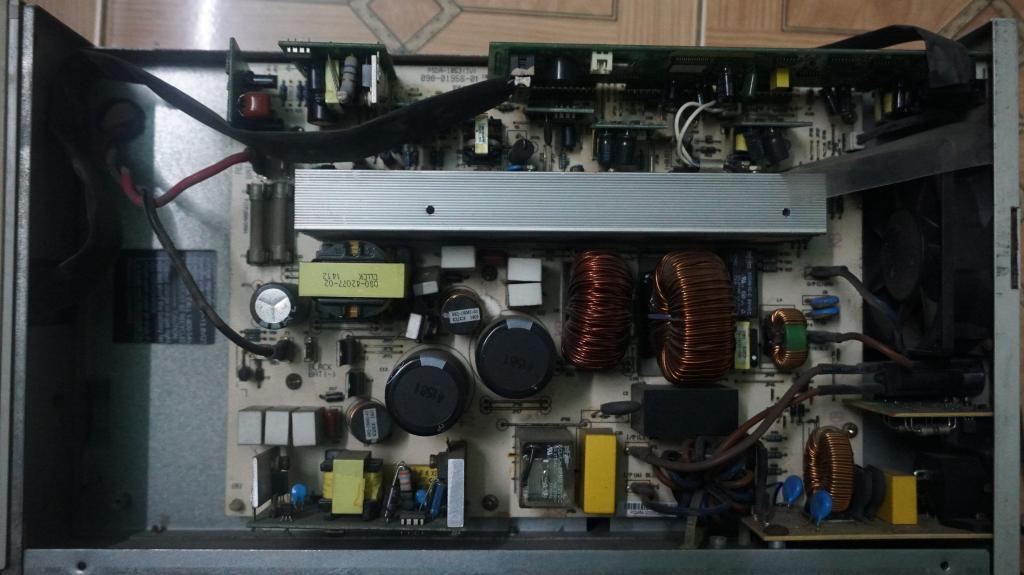

    Ace cho mình hỏi là mình định dùng điện áp DC của tấm pin năng lượng mặt trời cung cấp DC tầm 220 V cho cái UPS chạy khi cúp điện thì có được không vậy nhỉ ? Vì thấy bên trong nó có mấy cái biến áp xung. Mà nguồn xung máy tính mình thấy nó lấy điện áp AC 220 V rồi cũng nắn ra DC rồi mới tạo điện áp ra cung cấp cho tải. Cái UPS nó có sử dụng nguồn xung như nguồn máy tính k vậy ace ?

    UPS dùng để tăng điện áp 12V của ắc quy lên 220VAC, bạn cấp 220VDC thì cấp vào đâu???
    Nếu đã vậy cấp 310VDC vào thẳng bộ nguồn ATX cho nhanh
      Không dùng pin mặt trời nạp vào nguồn xung được. Điện áp của nó biến đổi liên tục đâu phải là điện áp cố định ở 310Vdc

        Dải đầu vào của nó cũng khá rộng mà bác
          ý mình là muốn thay cái điện áp 220VAC đầu vào của của UPS bằng điện áp DC 220V đó. K biết như vậy có đc không ? Tại thấy nguồn xung máy tính nó cũng nắn AC sang DC qua cầu diode rồi mới đưa qua mạch lái biến áp để xuất điện ra ngõ ra. K biết cái mạch biến điện của UPS nó có lấy AC 220V rồi chuyển sang DC rồi mới chuyển lại thành AC của nó k ?
            Nếu bạn dùng cho máy tính thì có thể cấp 310 dc vào nguồn atx cũng đc. Thông qua một rơ le có tiếp điểm NO và NC.
              Nguyên lý của nguồn xung là nguồn có công suất hằng số cố định (constant power source). Nghĩa là khi nguồn vào DC tăng thì dòng phải giảm và ngược lại khi nguồn áp vào giảm thì dòng phải tăng. Để tạo ra nguồn solar panel lên tới 310Vdc và cung cấp cho cái ATX là không khả thi tí nào. Để cung cấp 24V bạn cần 72 cells nối tiếp. Vậy 310Vdc bạn cần bao nhiêu cells đây? Thứ hai, nguồn solar panel là dạng nguồn dòng (current source) và điện áp biến đổi rất nhiều. Khi điện áp giảm dòng giảm theo do đó bản chất nó hoàn toàn khác với nguyên lý của nguồn xung.

                Dạ chú chủ thớt xem cái ups của chú nó sạc ắc qui bên trong nếu bằng mạch biến áp xung thì dùng được ạ. Chú cứ kệ mấy chú ở trên cãi nhau thôi ạ. Khi điện yếu thì ups nhảy chuyển sang dùng điện ắc qui lo gì. Nghe mấy chú ấy dọa thì chẳng dám làm gì đâu ạ...
                  đúng rồi. Cắm UPS vào điện năng lượng mặt trời, rồi cắm PC vào UPS, điện yếu thì nó dùng pin thôi. Lo lắng gì

                    điện mặt trời áp mái hiện tại hệ 3 kw người ta để giảm chi phí đầu tư Inverter hòa lưới đều ghép nối tiếp từ 8 -9 tấm pin công suất từ 340 - 400 w mà bác, mỗi tấm ra tầm 40 volt khi ít nắng và còn tầm 36 volt khi đầy nắng và dòng điện ra tăng. Và các nguồn xung như cục nguồn máy tính và ti vi thấy nó toàn để dãi điện áp hoạt động từ 100 - 240 VAC.
                      Như bo này thì chạy toàn xung phải k mấy bác. Nhìn k thấy có cục biến áp lá thép nào.

                        Vậy để đạt lên tới mức 310Vdc bạn phải cần mắc 8-9 tấm pin mặt trời 36V nối tiếp. 9 tấm pin đó sẽ ra diện tích bao nhiêu ? Đó chỉ là vấn đề phụ. Vấn đề chính mà mình đã giải thích là pin mặt trời là dạng nguồn dòng, và khi áp xụp thì dòng xụp theo luôn. Trong khi đó nguồn xung là dạng cần nguồn có công suất cố định. Khi áp xụp thì dòng tăng và ngược lại. Do đó lấy điện từ nguồn 220Vac trong nhà là chuẩn nhất. Hai là phải lấy nguồn 310Vdc từ các bộ nguồn trong phòng Lab.

                          E ko đồng ý chỗ này của bác, nó chỉ cần cố định đầu ra thôi, còn đầu vào có công suất càng cao càng tốt chứ. Với 8 tấm 340W mắc nối tiếp thì tổng công suất lên tới 2720W, nó có sụt cỡ nào thì vẫn đủ cung cấp cho máy tính vài trăm W chứ.

                              Cháu thấy chú thanh ngờ cẩn thận quá ạ. Nguồn xung dải áp nó rất là rộng ạ. Ví dụ là nó chạy từ 200v dc đến 350v dc. Và mỗi tấm pin áp ra max là 40v như vậy sẽ cần 350v/40 = 8 tấm pin ạ. Áp min của mỗi tấm là36v thì 8 tấm x 36v = 288v dc thoải mái cho nguồn xung chạy ạ. Còn về dòng điện thì pin khi đầy nắng cung cấp dòng đến vô cùng hàng nghìn tỉ ampe càng tốt ạ nguồn xung vẫn chỉ ăn số ampe nó cần ạ. Khi nắng ít không đủ dòng cho nguồn xung ăn thì sẽ bị sụt áp và ups sẽ làm nhiệm vụ của nó ạ. Cháu chẳng thấy có vấn đề gì không ổn ở đây mà các chú cứ lùng nhùng mãi ạ. Thôi cháu phải chông mâm cỗ cúg rằm đây ạ. Các chú chắc giờ này có khi đang ăn nhậu say xỉn rùi ấy...
