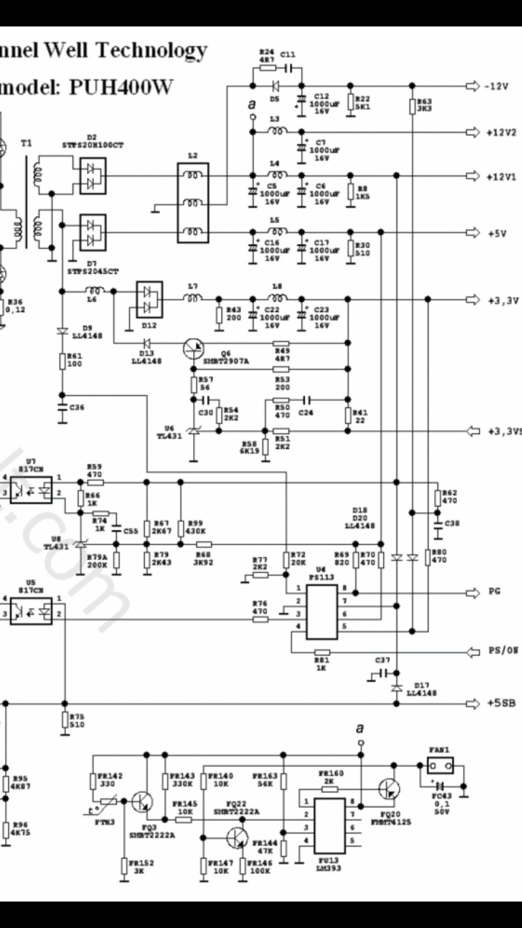

    Bạn vẽ mạch nguồn atx antec bp400px rõ và đẹp những mạch nguồn atx chạy IC dao động dạng này trong diễn đàn này tìm rất hiếm, hầu như các mạch nguồn đời mới hàng xịn đắt tiền sử dụng IC dao động dạng này thay vì sử dụng trasitor và mosfet, bạn vẽ được mạch nguồn atx này anh em thợ ắt hẳn rất cần đến khi sửa chữa hoặc tham khảo mạch nguồn tương đương, hàng hiếm... Mô tả của mình có 2 trường hợp, kích và chưa kích nguồn.

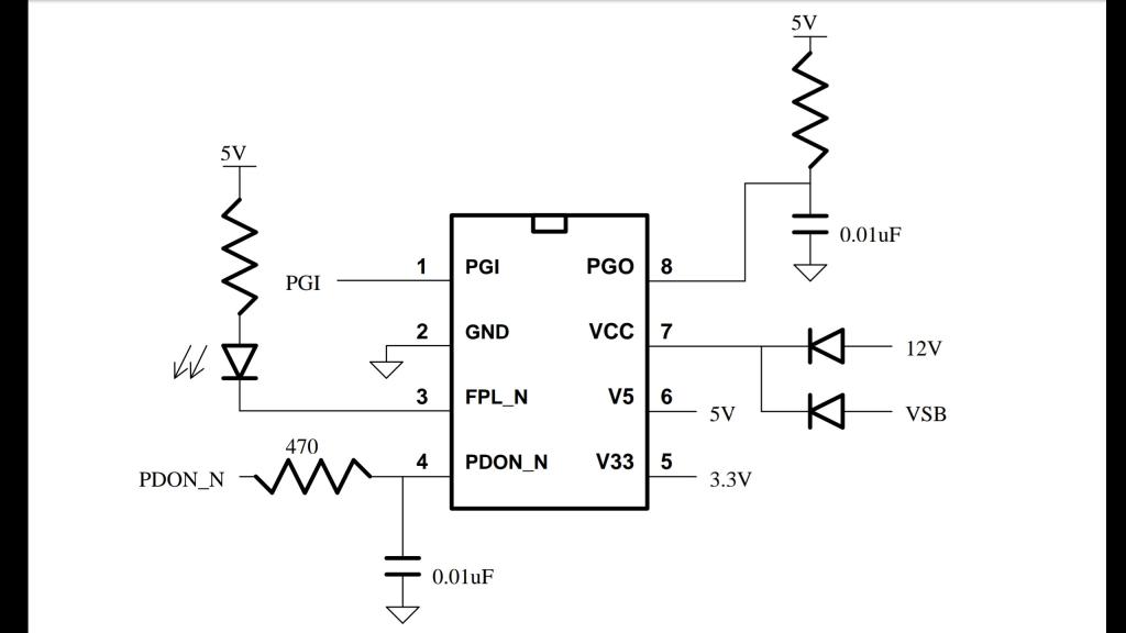

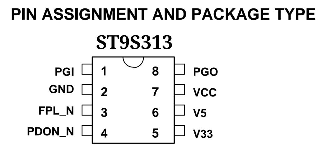

      Một là bạn nhìn lầm chân ic ST9S313, hai là chết ic vì chân 1 (PGI: Power good in) không nên thông với chân 8 (PGO: Power good out) là dây xám.

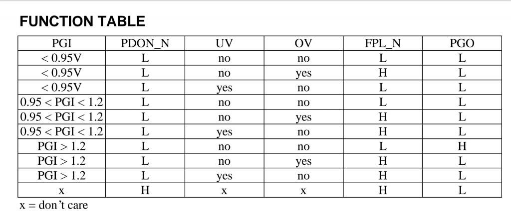

      Chân 1 có điện áp PGI=0.6v nhỏ hơn 0.95v tức là ic đang ở chế độ bảo vệ.
      Chân 7 Vcc có điện áp 4.5v khi ở chế độ stand-by, và có điện áp 11.4v đến 11.6v khi ở chế độ power on.
      Bạn kiểm tra kỹ đường +12v và - 12v, xảy ra chạm chập gì đó, có thể rò rỉ Diode xung chỉnh lưu thứ cấp.
      Bạn up hình PBC 1 mặt vậy không vẽ sơ đồ được đâu. Mà thôi, tôi có cái sơ đồ nguồn model khác nhưng gần giống cái của bạn. Tôi up lên đây rồi bạn tự dò mạch của bạn.

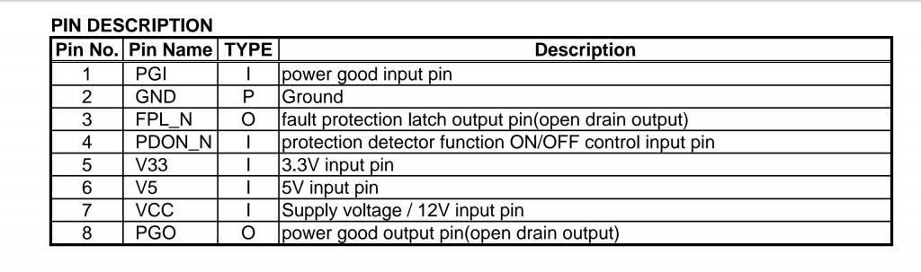

      Sẵn tiện up luôn Datasheet ST9S313 cho bạn.

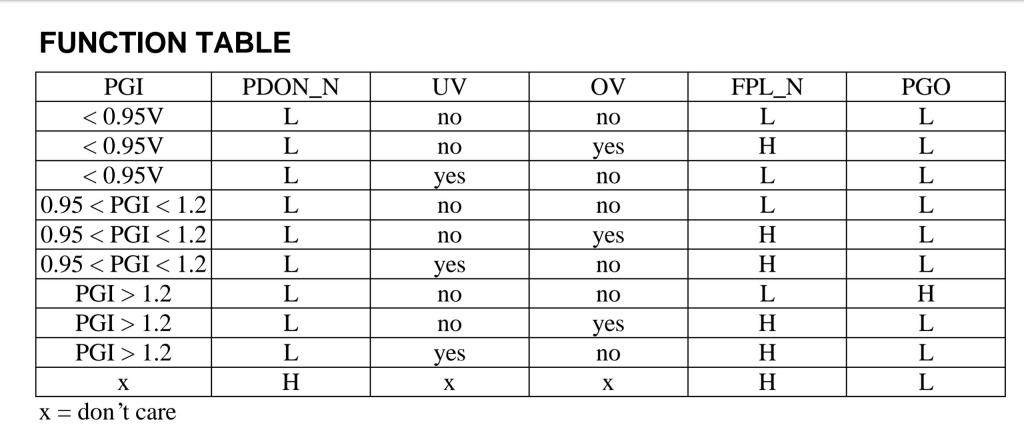

        Chân 5 và chân 6 ic ST9S313 cũng có chức năng bảo vệ. Chân 5 thăm dò đường nguồn 3.3v, chân 6 thăm dò đường nguồn 5v.
        • Chân 5 lớn hơn hoặc =3.9v thì OVP
        • Chân 5 nhỏ hơn hoặc =2.2v thì UVP
        • Chân 6 lớn hơn hoặc =6.1v thì OVP
        • Chân 6 nhỏ hơn hoặc =3.5v thì UVP
        Khi ic ST9S313 ở chế độ bảo vệ, chân 8 ic là chân Drain của FET bên trong ic sẽ thông với chân GND là chân 2. Áp PGO = 0v.
        Và chân 3 ic là chân Drain của FET khác cũng trong ic sẽ hở mạch (so với GND) nên điện áp tai đây lên mức cao, kéo theo Led trong opto U5 không sáng, chân 3-4 phía sơ cấp của U5 sẽ hở mạch kéo theo Q7 không cấp nguồn Vcc cho ic dao động.
        Tôi nghĩ thông tin vậy là khá đầy đủ, bạn cố gắng lên nhé.
