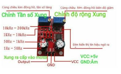

    E có 1 motor nidec có 3 dây : vàng , đỏ , đen và 1 mạch đ/k như trong ảnh, e cấp nguồn 12v cho mạch, đèn trên mạch đã sáng xanh nhưng khi đấu 3 dây của motor vào 3 chân v, u, w trên mạch thì motor ko quay mà chỉ có tiếng kêu i i i nhỏ ( đã đảo chiều các đầu dây lắp vào mạch nhưng lắp kiểu gì motor cũng ko quay) . Xin hỏi các bác mạch điện này có điều khiển đc motor này ko, nếu có thì đấu dây như thê nào vậy ?

      động cơ này là động cơ BLDC , trước e có dùng 1 mạch đ/k có 3 đầu ra : gnd, vcc, pwm lắp cho motor này chạy bt, hoặc đấu thẳng dây vàng + xanh cho vào dc: 12 v, dây đen vào gnd nó cũng chạy, giờ lắp vào mạch này ko hiểu sao ko chạy.
      Mạch này trước e lắp chạy bt:

        Khó hiểu thật, nhất là trong thời đại công nghệ hiện nay.
        Khó hiểu đầu tiên, là bạn biết nó là motor bldc. Và đã từng cho chạy. Vậy mà bạn không biết nó là motor có góc lệch pha 90o???
        Khó hiểu thứ 2, là bạn tống vào mạch có điều khiển góc lệch pha 120o, rồi kêu khó hiểu???
        Khó hiểu cuối cùng là tại sao nó lại kêu i, i... mà không kêu u,u... Nếu bạn nào biết thì chỉ cho tôi với.

          Giờ có cách nào để cho motor chạy bằng mạch này ko hả bác ?
            Dạ cùng là 3 pha DC nhưng cuộn dây hông đấu đúng kiểu với mạch là hông chạy được đâu ạ...

                      Cách thì đầy!!!
                      1 - Hủy 1 vế bất kỳ (U-V-W). Thêm 1 tụ tạo lệch pha.
                      2- Chuyển chế độ tạo xung. Từ 120o sang 90o.
                      3- Vứt ra sọt rác, làm cái mới như ý.

                          Cuộn dây cái con khỉ, trong cái cục đấy có cả mạch công suất rồi. Nó chỉ cần cấp nguồn, và tín hiệu chạy. Giống cái quạt chip máy tính thôi mà.

                            Có cách nào mod mạch này từ xung 120 -> 90 ko hả bác ?
