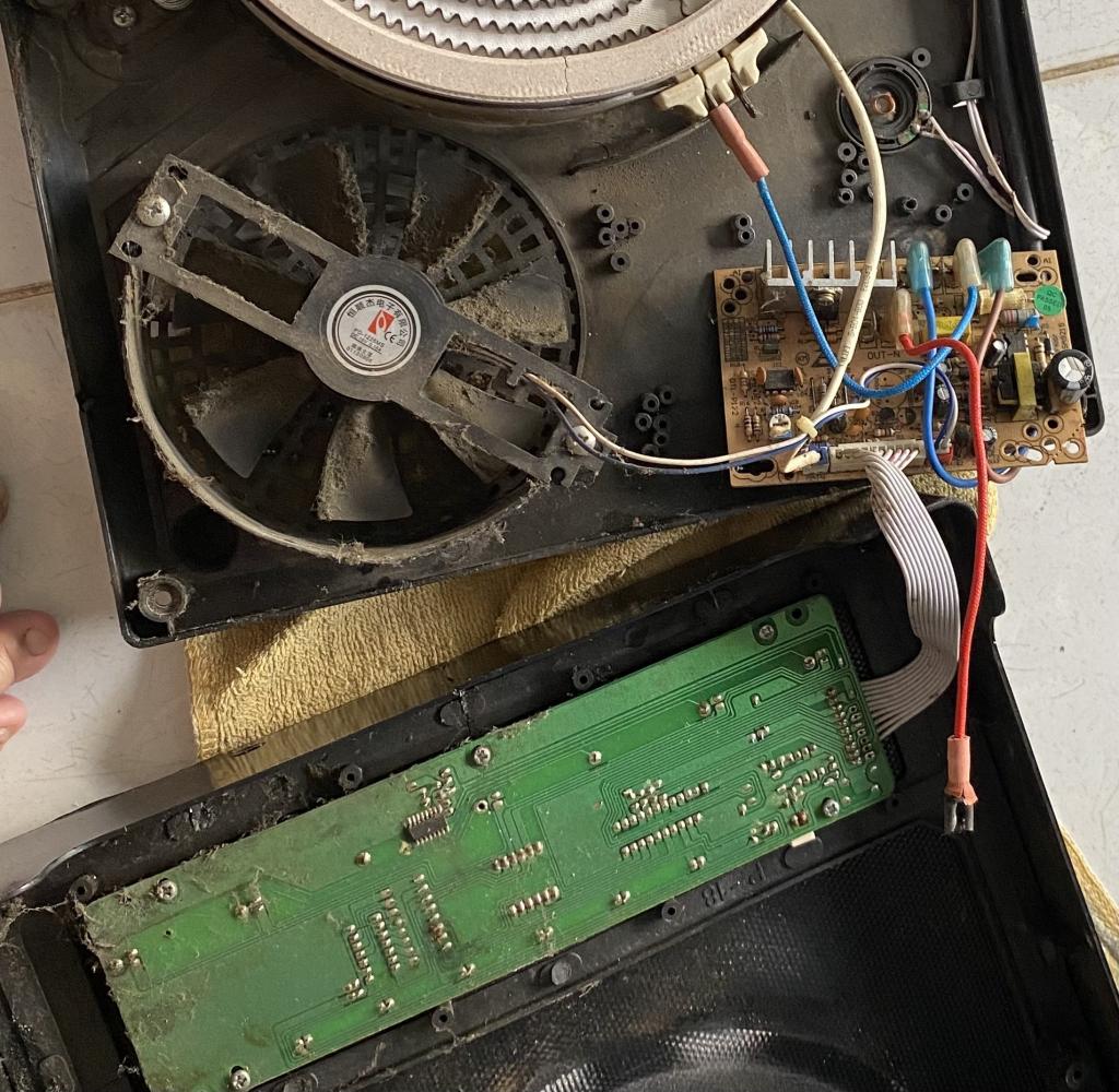

    Xin nhờ các bác, anh em trợ giúp trường hợp sau:
    Bếp từ-hồng ngoại Whirlpool ACH7327/BLV. Thương hiệu Whirlpool của Mỹ, sản xuất tại Trung Quốc. Bao gồm một một bếp từ, một bếp hồng ngoại:
    https://www.dienmayxanh.com/bep-tu/w...ol-ach7327-blv
    Phần bếp từ OK. Phần bếp hồng ngoại(kết cấu riêng rẽ, tách biệt mạch điện với bếp từ) chập chờn, không theo quy luật.
    Khi đã bật ON được thì đun nấu, tắt đi bình thường. Nhưng khi bật được, khi không.
    Tấm phím bấm có 4 phím cảm ứng(Hẹn giờ, tăng, giảm, ON/OFF) và IC SH79F1622M (linh kiện xung quang chỉ có tụ 33n) kết nối bằng I2C bus sang tấm mạch công suất.
    Tấm mạch công suất dùng IC là CKM005ND16J loại DIP 16 chân
    Đã đo kiểm thấy như sau:
    -VCC 5V đo được 4,96V
    -Trên I2C bus có DAT 3,1V; CLK 3,78V (đường này hơi cao?)
    -Chân 7 của CKM005ND16J đo được 1,9V (dò mạch thấy có thể là đường ACDET, có lắp zener 5,1V)
    -Chân 8 của CKM005ND16J đo được 2,98V (có thể là AC range)
    -Hai cảm biến nhiệt tốt, đi vào chân 12 đo được 4,5V, chân 13 có 0V.
    Đã làm như sau:
    So sánh với các chân tương tự của IC CKM005ND20J trên phần bếp từ thấy rằng:
    Chân 11(có thể là AC range) thì có điện áp 3,1V.
    Vì thế, đã thử xử lý pan theo các hướng sau nhưng không được(sau khi đã kiểm tra điện trở, zener,..):
    1/Thay đổi điện trở(gốc là 680K) để điện áp chân 8 của CKM005ND16J trong khoảng 1,8-3,2V
    2/Thay đổi để điện áp vào chân 7 của CKM005ND16J tăng dần từ 1,9V lên 2,7V
    Hiện chưa giải quyết được. Xin mọi người giúp đỡ!
