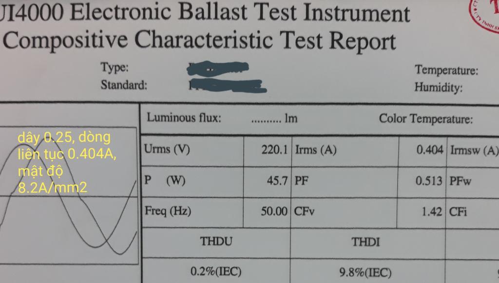

    Mình nói cũng hơi quá, mật độ dòng liên tục tp cơ chỉ 8.2A/mm2 thôi. Sau 1h đèn sáng thì cục tp nóng trên110 độ, dây của nó còn nóng hơn nữa. Nhưng tp cơ chạy bền, chủ yếu hư chuột, bóng thôi, đứt dây thì ít hơn.
