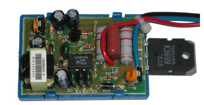

    2 chân này đáng lẽ phải cách điện với nhau mà giờ lại thông nhau, bên ngoài không có linh kiện xen giữa -> chập trong IC -> IC chết. Chẳng có cách nào khác là thay IC hoặc độ bo nguồn 3 dây cho nó bền:

      Cảm ơn anh. Nó chết IC 2 chân đó rồi (em gỡ ra đo nó thông nhau luôn) ... cho em hỏi thêm chỗ nào ở tpHCM bán bo nguồn 3 dây này vậy ạ?

        Mấy cửa hàng bán linh kiện hầu hết đều có mà

          Các pro giúp em tiếp với. Em đã mua nguồn 3 dây và đấu như hình dưới và đo chỗ tụ nguồn bảng mạch chính 280v vẫn đủ nhưng khi em đo đầu ra thì ko có các mức nguồn. (em đã thử nhả bỏ dây xanh ra và đầu ra cũng ko có nguồn mặc dù tụ mạch chính 280v vẫn có.

            Bạn phhải đọc kỹ hướng dẫn trước khi sử dụng chứ. Tháo mosfet ra trước, dây đỏ đấu vào vị trí chân D của mosfet, bước cuối cùng kiểm tra giữa dương nguồn tụ lọc chính và dây đỏ đã thông mạch chưa (thực chất "thông" là đi qua cuộn sơ cấp chứ không phải là nối thẳng vào nhé).

              em đã gỡ fet và nối dây đỏ vào chân D và đã ra các mức nguồn. Cảm ơn anh.

                  Em xin lật lại topic vì khi thay bo nguồn 3 dây như ah trthnguyen thì có các mức nguồn và xài đc khoảng 1 tuần là nổ banh con fet luôn. Em suy đoán là công suất của bo nguồn 3 dây này nhỏ quá không chịu nổi với cái board nguyên thuỷ của người ta? xin các anh tiếp tục hướng dẫn em nên làm gì ạ?

                    Cái này người ta còn độ cho máy in và TV được mà, đầu đĩa 30W của bạn nhằm nhò gì, chắc biến áp có vấn đề, hoặc mạch dập xung ngược ko hiệu quả, hoặc con fet K2699 có điện áp chịu đựng 600V là hơi thấp (đối với thiết kế của bộ nguồn này), thay con K2611 (900V) hoặc mấy con ở các trang trước các bác kia có nói.
