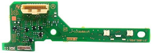

    Mọi người cho mình hỏi là tivi 43w800c bị lỗi ko nhận tín hiệu từ remote nữa là bị gì. Remote này thử với tivi khác thì ok.
    He. Cái này mình nghĩ bạn nên nói rõ trạng thái vì sao bị thì dễ bắt bệnh hơn. Cơ bản có phải do va chạm hay dính nước/ hóa chất gì không, hay thời gian trước khi lỗi vậy có cài thêm app nào mới không?
      Mình mở ra thì thấy mạch bị ẩm ướt. Mạch như hình đây nè bạn
        Rồi xong. Rèn tén ten. Chúc mừng vì hình b cho hơi mờ nên m k thấy rõ. Qua đây thì là board nhận và báo tín hiệu của remote. B nên kiểm tra mắt thu xem ok không đã. Hình như ở jac cắm đó có 3 pin ấy. (Loại này m k rành nên không thể chỉ rõ vị trí được nhé, thông cảm) xem các chấu chỗ jac cắm nhiều chân (chỗ chữ A) có bị rỉ ố hay chạm j không. Sau đó xem các trans ( con 3 chân nhỏ xíu màu đen ấy) có hư không thôi.
        b xem thử, chúc may mắn!
          Trong hình bạn biết con nào là mắt thu ko vậy bạn
            Nguyên văn bởi vuongdand Xem bài viết
            hình bạn chụp hơi nhỏ nên không nhìn rõ lắm , nhưng quan sát kỹ thì hình như là con linh kiện nằm ở góc dưới cùng bên trái IC 102 gần trạm cắm 2 dây đấy là mắt nhận IR ,
