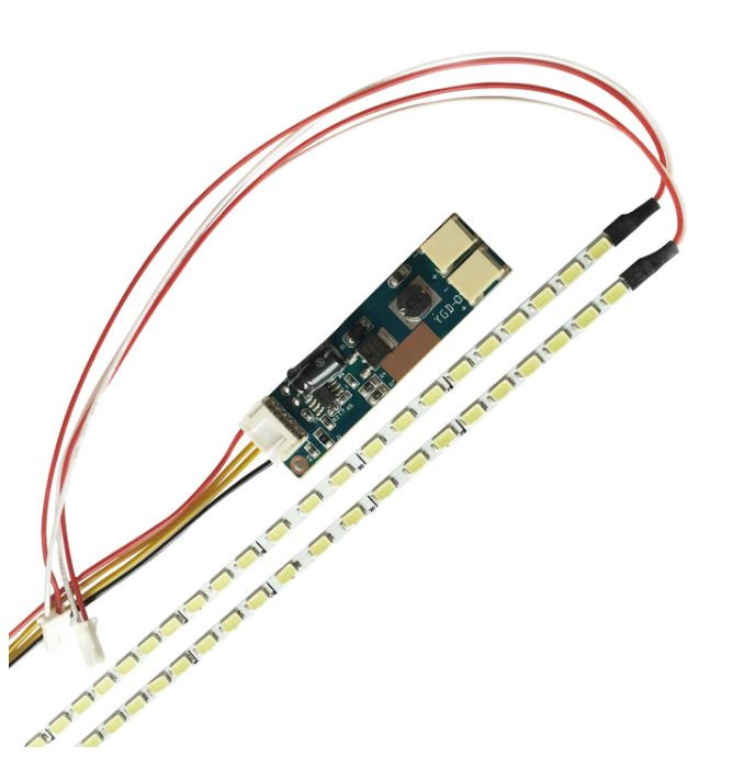

                    thingofyou bạn có thử với đèn cao áp khác không? nếu đèn cao áp bị hư, board bật lên nhưng vài giây sau lại tắt.
                    tôi có lộm được mấy màn hình lcd (24" monitor) bị hư đèn cao áp về tôi gỡ ra thay bằng nguyên dãy led trắng, chạy sáng ngon lành. Tìm trên google, chữ led strip backlight.

                    Mãi đi tìm vàng.

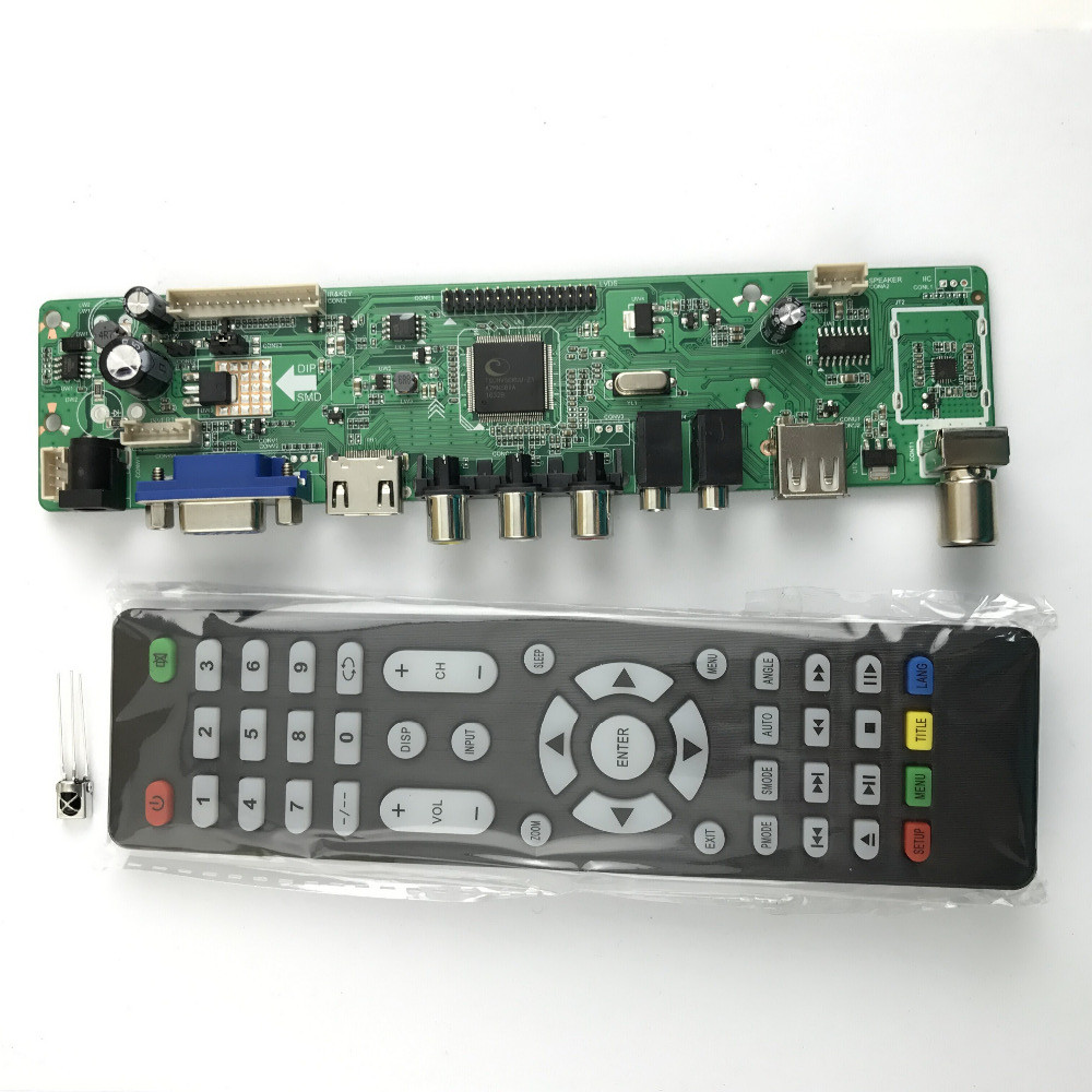

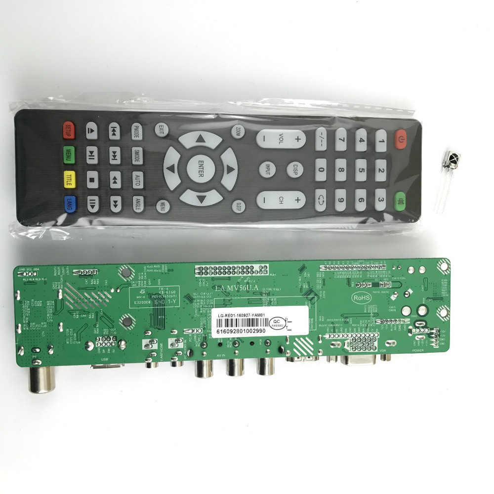

                      Khổ cái là chưa kiếm dc cái gì để thử bóng cao áp. Chắc phải mua bo đa năng về test
                        mách chút là bạn có thể tìm gọi là v56 universal board. học cách biến màn hình có resolution 1k trở xuống thành 1 lcd monitor.
                        hổng biết hỏi tôi, tôi sẽ chỉ.
                        Mãi đi tìm vàng.
                          Bộ lcd đa năng hả bạn
                            Nguyên văn bởi thingofyou Xem bài viết
                            giống hình.
                            Mãi đi tìm vàng.
                              Bác ơi nó đang lỗi cao áp mà. Mua cái này không có cao áo cũng như không !!!😓😓😓😓
