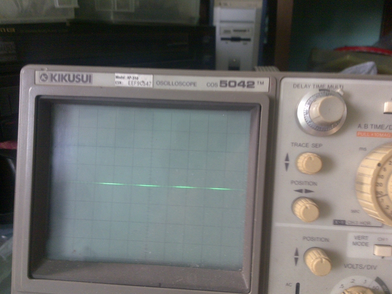

    Em có cái oscilloscope ... ( loại analog) ... Cứ dùng khoảng 30 phút thì các tia mờ dần , em phải chỉnh INTEN để sáng lên ... một lúc độ hơn chục phút nó lại mờ thêm đi ... rồi em lại tăng sáng ... nó lại mờ ... cứ thế em vặn núm chiết áp INTEN ... đến lúc không nhìn thấy tia nữa .
    --- Để nguội một lúc bật lên ( phải giảm INTEN về chỗ cũ , không thì sáng quá ! ) .... Nếu máy nóng sẵn thì nó lại lên mờ mờ ....
    Để nguội hẳn thì dùng được lâu hơn , sáng hơn ....
    --- Em nghĩ con nào đó bị nóng nên dùng quạt thật mạnh thổi ... nhưng hiện tượng đó vẫn còn ... Nhìn mạch của nó chẳng thấy gì sự bất thường , Nóng ở mấy con sò nguồn ( em đã tăng cường tỏa nhiệt ) ... Hiện tượng vẫn vậy .

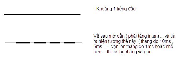

    --- Một điều nữa là về Tia quét của nó , ban đầu tia mảnh , đều ... nhưng dùng lâu là tia bị không đều .... chỗ to chỗ nhỏ ... Nếu đo xung thì thấy rõ là độ quét không đều có chỗ sáng tối bập bùng ... ( kiểu cứ như cả cái tia dài bị ngắt thành nhiều đoạn nhỏ )
    --- Không biết là lâm trọng bệnh gì ... Nhờ các bác kê đơn , bốc thuốc giúp !!!
    Em nghi ở phần cao áp có vấn đề ... Hay là ở đèn hình ( chắc không phải ... vì ban đầu đèn lên tốt mà ??? ) ... hay hỏng ở phần quét tia ??? bác nào có kinh nghiệm giúp em với

        Cám ơn bác đã trả lời ... osc hiệu kikusui Cos5042 ( 40Mhz ), sử dụng chắc là lâu lắm rồi ( vì em được cho ).
        Em có đặt dưới đất ( sàn nhà ) nhưng ít thôi , hầu như để trên bàn ( cao khoảng 1met )
        Để nguội : khoảng 1 tiếng đầu tiên chạy rất ngon ... sau đó từ từ bị bệnh ... Bác xem hình em vẽ
        --- Em có mở ra xem , gần cao áp ... ( chỗ mấy cái dây cấp tim đèn... và lái cao áp ) ... thấy có 3 cái chiết áp , 2 cái đèn neon nhỏ nhỏ ( mỗi lần tắt nguồn là 2 cái đèn này lóe lên --- cứ như xả điện ở đèn hình vậy )
        --- Chỗ phần núm cao áp , đèn rất khô ... không thấy hiện tượng phóng điện , không xì xoẹt .

            Em post mấy cái hình chụp em mổ xẻ nó ra , có anh chị nào bắt bệnh giúp em với .

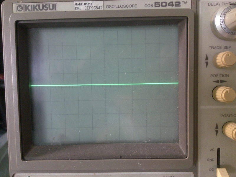

            1) Chạy OK , không vấn đề gì --- Tia quét thẳng
            2) --Chạy 1 lúc nóng máy Tia quét bị ( kiểu xoắn ) hay chỗ dầy chỗ mỏng - sáng tối không đều

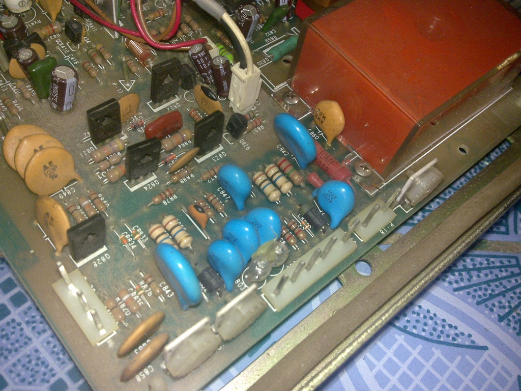

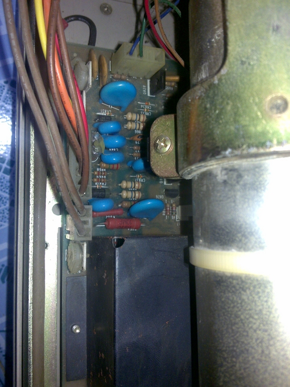

            3) Ảnh chụp phần đuôi đèn ... có mấy tụ xanh cao áp , 2 bóng neon nhỏ , có 3 chiết áp chỉnh ( không biết chỉnh cái gì ???)

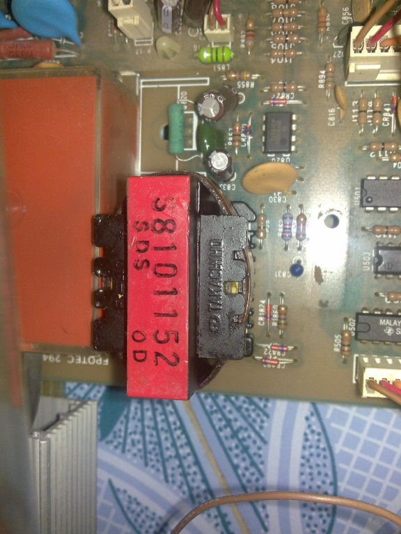

            4) Ảnh ở phần cao áp ( cuộn cao áp ) em đã tháo hộp sắt che chắn và chụp hình ... Bên trong có 1 con TL081 và vài con tụ , diot ...
            Mong các bác tư vấn cho em

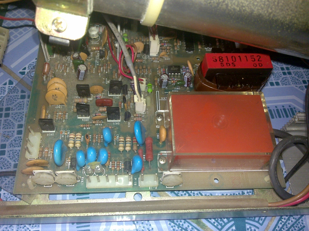

              Chụp thêm 2 cái hình tổng thể ... quanh khu vực cao áp !
                Bạn kiểm tra kỹ các phần cấp nguồn cho mạch cao áp. Nếu tất cả OK thì có nhiều khả năng hư mạch tăng áp trong cái hộp đỏ. Cách kiểm tra như sau: Bạn lắp một cầu phân áp bằng 10 điện trở 4,7 megaohm, đo lấy áp 1/10 rồi suy ra áp công tác. Đo 2 lần, đo nhanh một lần lúc máy còn tốt/ đo lần 2 lúc bị sụp brightness. Nếu thấy bị sụt áp thì chỉ còn cách tháo hộp đỏ, kiếm phòng x quang nào chịu chụp, chụp phim xem các linh kiện bên trong, có cơ may thấy dấu vết linh kiện hỏng.
