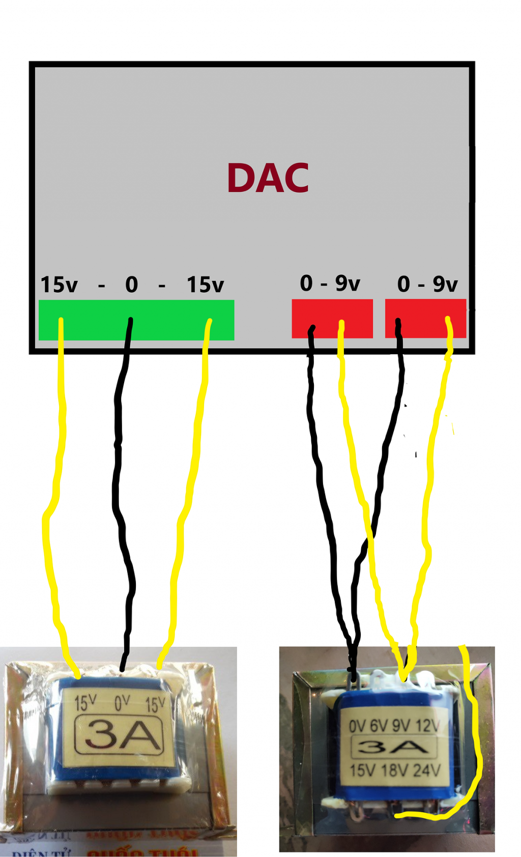

    Chào các bác

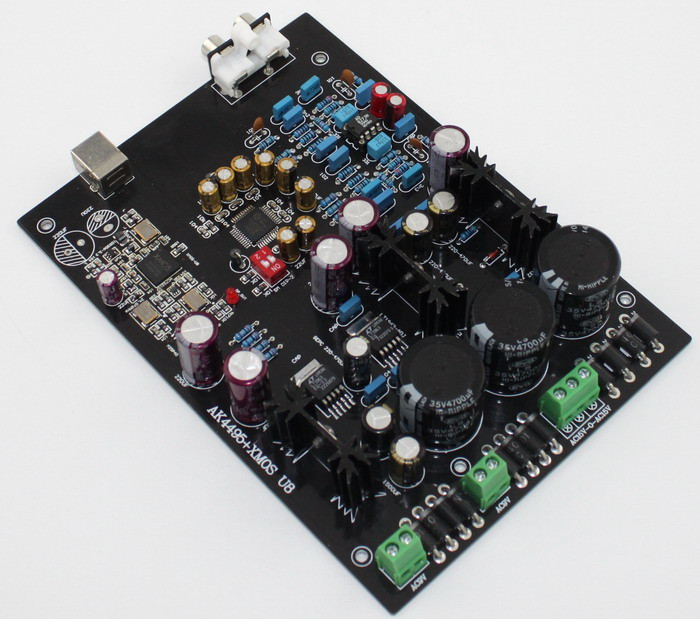

    Mình mới mua con DAC Tàu. Con này có 3 ngõ nguồn vào là AC15V-0-AC15V(15W);AC9V、10W ;AC9V、10W. Cho hỏi giờ mình mua 2 cái biến áp rồi nối đây như hình có OK k? Xin cảm ơn
    Hình con DAC
    Vế sau sai rồi bạn dùng dao rạch ngay chỗ 9 v để tách lớp bọc ngoài lộ trạm hàn ra , mối 9 v có 2 sợi tách riêng ra rồi hàn lại 1 cọng vào chỗ cũ 1 nối thêm cọng dây có vỏ xong thì đậy lớp bọc lại dán băng keo cho khỏi bung .
    Dùng đồng hồ đo để xác định lại từng cuộn để đấu vào bo cho đúng , làm như thế là có 2 cuộn dây cách ly nhau như yêu cầu .

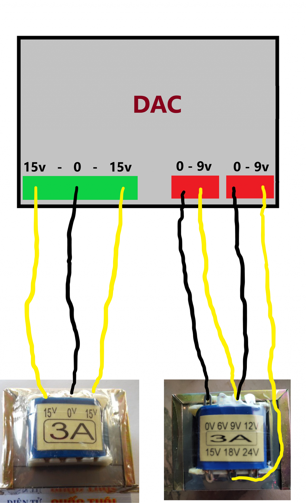

      Làm như thế này pk bác?
        Làm như mình nó ra có 4 dây thôi là 0-9 , 0-9 đó cắt cái lớp xanh ra lộ trạm hàn 9 v ra sẽ thấy chổ đó có 2 sợi đồng hàn vào tách riêng nó ra 1 hàn lại vào 1 hàn nối thêm khúc dây đưa ra ngoài xong dán lại lớp bọc màu xanh .
        Bo nó ghi 0-9 , 0-9 là 2 cuộn 9 v tách rời nhau chứ có điểm chung thì nó sẽ ghi 9-0-9 rồi nên làm như bạn là không được .
          Được bạn nhéeeeeeeeeeeeeeeeeeeeeeeeeeeeeee

            Được chứ sao không, nó tách riêng 2 nguồn để 2 kênh L, R không bj nhiễu âm sang nhau nhưng nếu không yêu cầu cao điều đó thì chung nguồn có sao đâu.

              Cảm ơn 2 bác. Tôi đã nối thử theo cách trên thì hiện nó đã hoạt động. Nhưng như các bác nói thì nên tách riêng 2 đường 9v nghe sẽ hay hơn Vậy giờ tôi dùng 1 đường 0-9v và 1 đường 6-15v thay thế dc k nhỉ?

                Nó ghi 0-9 0-9 tách rời vậy thôi, vì nó xài chỉnh lưu cầu. Chớ t nghĩ vẫn phải về mass chung, bác đưa 6v vô ngõ 0v chỉ sợ chập mạch cháy ngay. 0v trái và 0v phải chỉ khác nhau con diod thôi.
                Nó dùng mạch chỉnh lưu riêng, lọc riêng, rồi ic ổn áp riêng vậy là ngon rồi (con gắn trên tản nhiệt). Khó mà nhiễu xuyên kênh được lắm.

                  Không được nhé, 1 là chung hẳn, 2 là tách riêng hẳn

                    Cám ơn các bác đã tư vấn. Tôi để nguyên cách nối như hiện giờ vậy. Vì dù sao nó vẫn đang hoạt động tốt. Chỉ có thắc mắc là k biết dùng biến áp Minh Quang này có ảnh hưởng đến tuổi thọ linh kiện k nhỉ
                      Nguyên văn bởi vnandrei Xem bài viết
                      Không hoặc rất ít ảnh hưởng vì nó không nhiễu như nguồn xung
