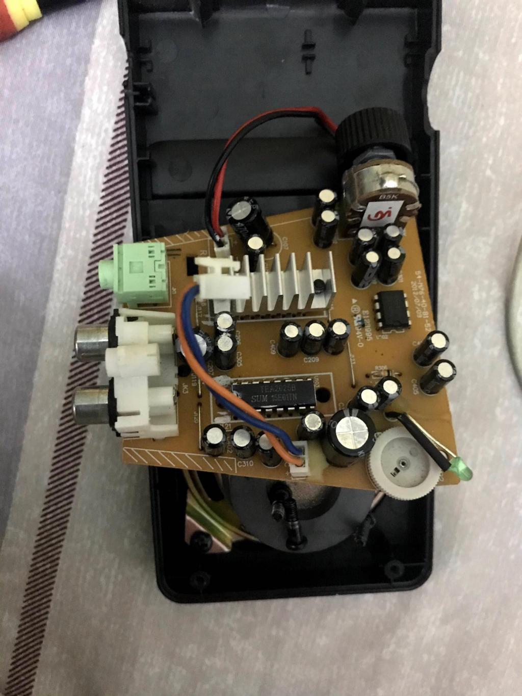

    Em chào các bác/ các anh, em là dân ngoại đạo có vọc vạch về điện tử nhưng là phần mềm chứ phần cứng do k học hành nên mù mờ (em chuyên hoá). Biết đến 4rum mình nên có vấn đề mong các bác/ các anh (chắc k có chị hihi) tư vấn bắt bệnh giúp em về cái loa Microlab M100 bị mất bass ạ
    Em thử cắm dây loa bass (màu vàng) vào lỗ cắm loa vệ tinh thì vẫn nhận và phát âm thanh, nhưng cắm đúng jack loa bass thì hầu như k nghe thấy, để ý thì thấy bé tí ti. Loa con vệ tinh em cắm vô lỗ loa bass thì cũng bé như vậy.
    Em tháo thử ra thì có vẻ k bị đứt dây hay nổ link kiện nào? Mong các bác/ các anh bắt bệnh giúp em với!
    Như vậy có lẽ em k tự sửa đc mà phải mang ra hàng, mà em ở Nguyễn Trãi-HN thì có địa chỉ nào gần gần sửa k ạ? Em cám ơn mọi ng!

      Dạ loa của chú bị chết con ic 2025 chú mượn tạm đôi dép tổ ong đeo vào rùu đi mua ic về thay là được ạ...
        cám ơn bạn ạ, dấu hiệu gì có thể bắt bệnh nhanh vậy ạ? và nó là con nào vậy bạn?
          Dạ nó là con ic gắn dưới tấm tản nhiệt ấy. 14 chân. Nó có 2 con thì Chú xem mạch con ic nào ra đường bass thì thay thôi ạ. Con ic này rất dễ cháy và thường thì nó chỉ hỏng con ic này thôi ạ...
            vâng cám ơn bạn nhiều ạ!
              Còn kêu nho nhỏ thì chưa chắc IC hư. Có thể mất tín hiệu vào do tụ lọc bass bị short, đường tín hiệu hoặc volume bị đứt...
              Tiếng kêu nho nhỏ có thể do nhiễu crosstalk từ kênh kia sang.
