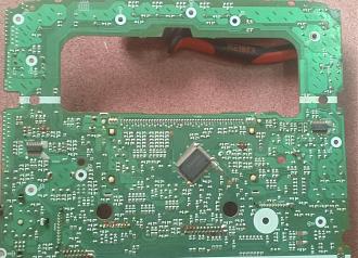

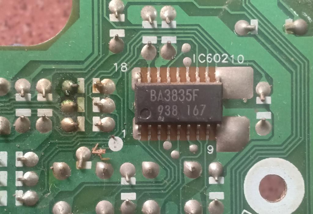

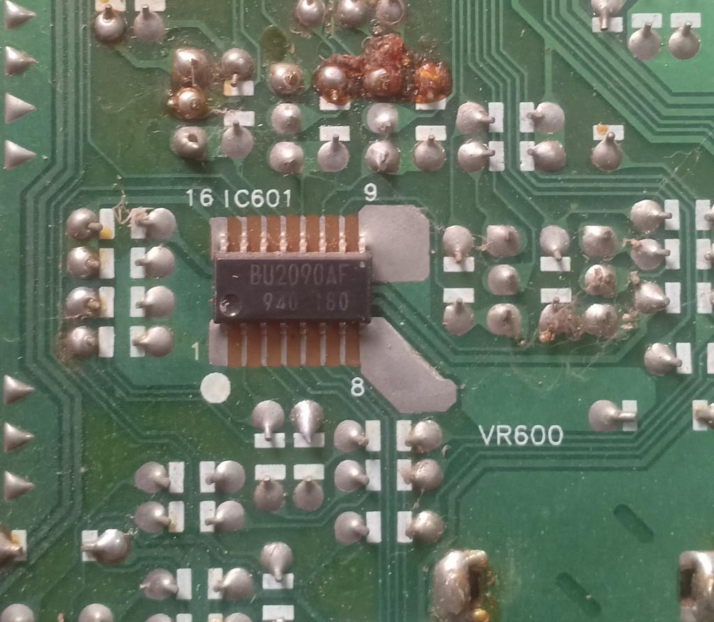

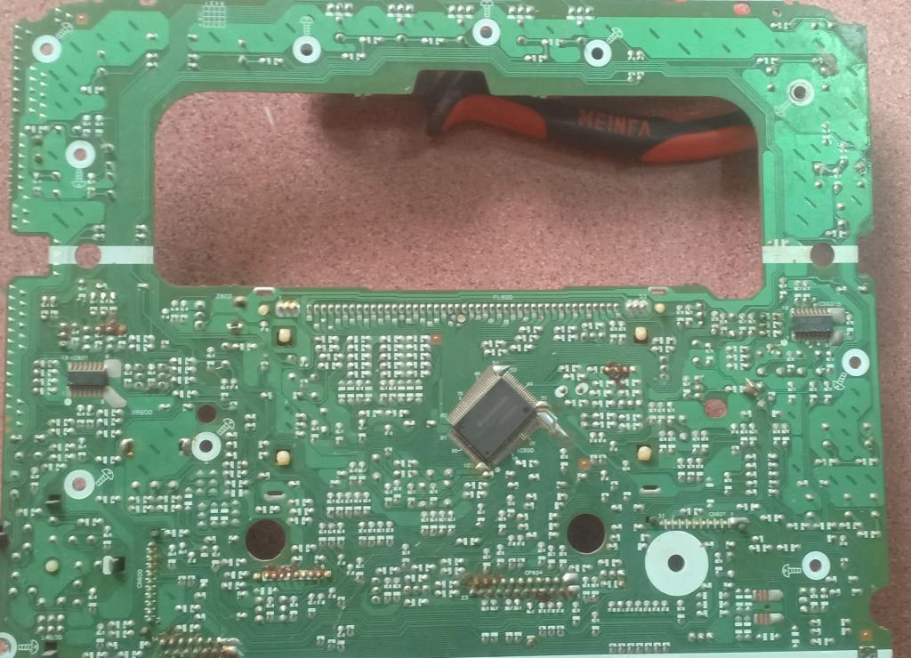

              #7
              đây là ảnh chụp mạch, ngoài con ic panasonic thì còn 2 con nữa, trên mạch chỉ có đúng 3 ic này thôi ạ
ID:	1736704Click image for larger version
ID:	1736705Click image for larger version
              • mèomướp
                Thành viên tích cực
                • May 2015
                • 1299
                #8
                Dạ cháu đoán mò là mạch này có thêm nút bấm để điều khiển cả dàn âm thanh. Chú cần cấp đầy đủ nguồn cho mạch, khi đèn quắc sáng lên rồi, chú lấy tay chạm vào các đầu kết nối ra ngoài của mạch, thấy điểm nào chạm vào nó nháy thì điểm ấy chính là chỗ nhận tín hiệu âm thanh để nháy. Chú câu qua 1 con tụ nhỏ vào mạch công suất là xong ạ...
