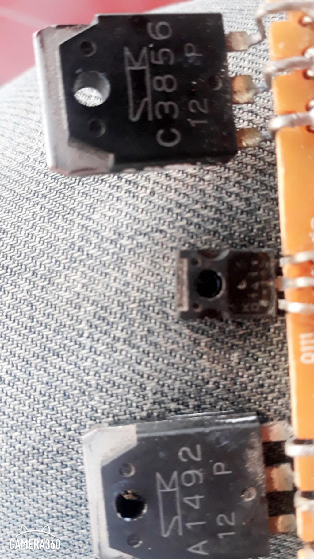

Sò C5200/A1943 của mạch Ampli bị nóng!
Bo chợ đã qua kiểm nghiệm thực tế rồi mới sản xuất từ trước giờ vẫn 1 kiểu nên không có vụ in sai mạch chỉ đứt hay cham mạch và sai trị số hay vị trí điện trở thôi và vì bo đã chạy ổn định nên lắp xong là kiểm tra nhìn sơ qua rồi đóng gói không test nóng nên đôi khi cũng có bo lỗi thôi thì cứ xem đây là thử thách để mà học hỏi kinh nghiệm chịu khó đo rồi cũng ra thôi cố lên .
Thanks bác, em tìm ra lỗi là do giá trị của trở phân áp trước tầng thúc bị sai nên áp tại chân E của con thúc bị sai dẫn đến sò bị dẫn quá mạnh gây nóng. Còn tại sao lại có có một áp DC tại đầu ra loa thì em chưa tìm ra. Bác có cách nào khắc phục không, em mới vào nghề nên còn non kém, mong các bác tận tình chỉ bảo. Em chân thành cảm ơn và hậu tạ hihiNguyên văn bởi tuyennhan Xem bài viếtBo chợ đã qua kiểm nghiệm thực tế rồi mới sản xuất từ trước giờ vẫn 1 kiểu nên không có vụ in sai mạch chỉ đứt hay cham mạch và sai trị số hay vị trí điện trở thôi và vì bo đã chạy ổn định nên lắp xong là kiểm tra nhìn sơ qua rồi đóng gói không test nóng nên đôi khi cũng có bo lỗi thôi thì cứ xem đây là thử thách để mà học hỏi kinh nghiệm chịu khó đo rồi cũng ra thôi cố lên .Anh mà không DIY thì thôi, anh mà đã DIY thì khi nào cả nhà cũng được một phen hoảng loạn
Theo nguyên lý trans không dẫn khi được cấp nguồn mà chưa có tín hiệu âm tần tuy nhiên khi mới mở công tắc nguồn dòng điện DC chạy vào mạch tạo thành sốc điện đánh thông các mối nối bán dẫn nên khi đo điện áp điểm giữa khi mở nguồn ta thấy có áp + hay - rồi giảm nhanh xuống 0 vì thế mạch bảo vệ loa vừa làm trể thời gian đóng loa vừa bảo vệ loa khi sau thời gian trễ mà vẫn còn áp DC điểm giữa . Khi đo áp điểm giữa lúc mới mở ta sẽ đo thấy áp + hay - rồi giảm nhanh về 0 nếu volt giữ lâu là do mạch sai , điểm giữa có volt + là do nhánh NPN có volt - là PNP linhbk dò mạch phân tích và so sánh với mạch khác có trên diễn đàn là tìm ra chổ sai ngay .

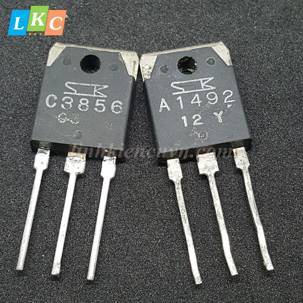

mình cho bác tên của vài cặp thay thế cho cặp sò của bác , A1147/C2707 , A1169/C2773 ,A1302/C3281 , A1303/C3284 ,A1294/C2363 . cặp A1303/C3284 là gần giống với cặp trên hình .Nguyên văn bởi TienHoc Xem bài viếtCác bạn cho mình hỏi 3 con sò ở amply nay thay tương đương bằng con nào vậy.

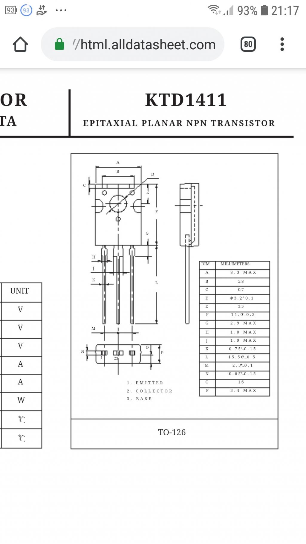

Bác ơi vậy con KD1411 thì thay bằng con nào vậy. Thanks bác.Nguyên văn bởi Quocthaibmt Xem bài viết
con này thì có vài con tương đương 2SD1157, 2SD1437, 2SD1354,1356 , 2SD1478 , mình đưa số vậy nhưng e rằng bạn khó tìm mua được , bạn tìm thấy những con nào đó thì tra datasheet để so sánh điện áp và dòng tương đương nhau , chứ tìm đúng số thì khó lắmNguyên văn bởi TienHoc Xem bài viết
Bác ơi chân nó khác nhau thì phải làm sao vậy bácNguyên văn bởi Quocthaibmt Xem bài viết
những con Q 3 chân này thì chỉ có 2 kiểu chân ECB và BCE , chỉ cần xoay mặt nó lại là được thôiNguyên văn bởi TienHoc Xem bài viết
